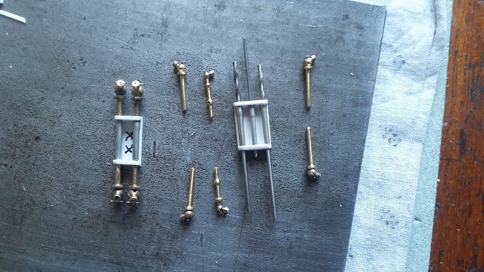

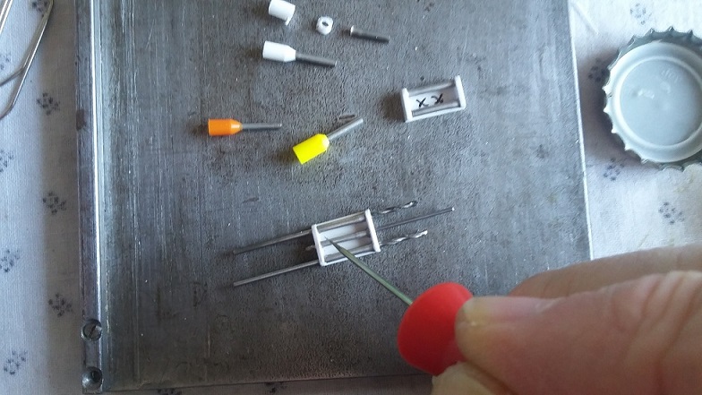

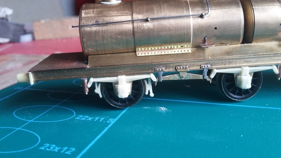

Avanzamento lavori , con i sottili tubetti in rame di vari diametri dei capicorda per elettronica e spezzoni di plastica costruisco i supporti che andranno applicati sotto al telaio dove verranno inseriti i tubi delle rubinetterie di scarico

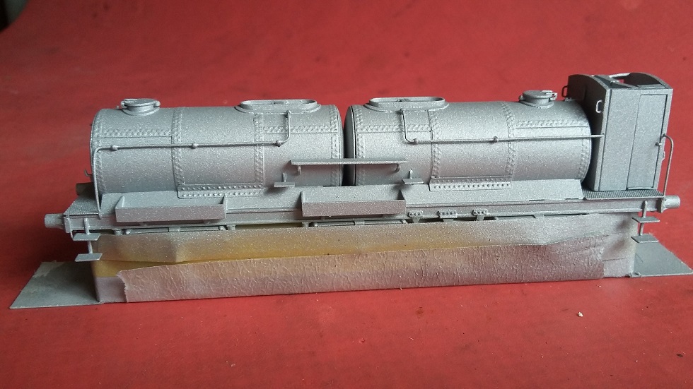

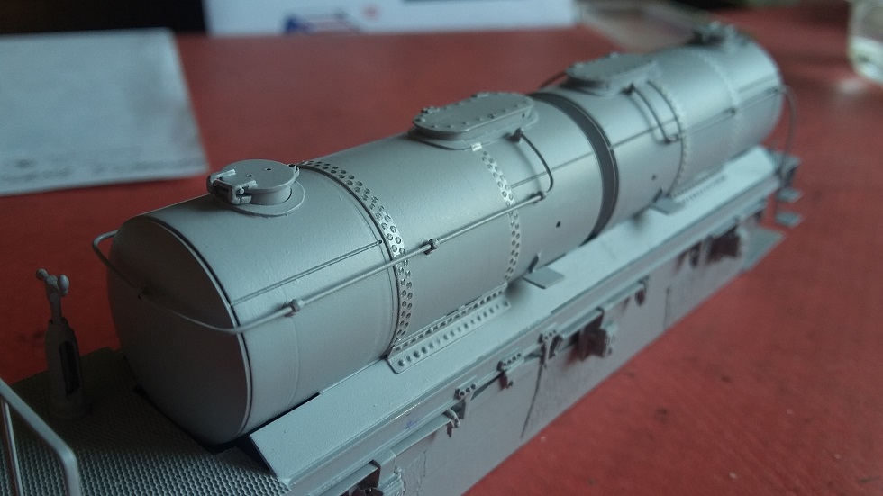

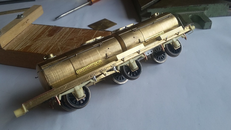

sulla cisterna dotata di garitta vanno montati quattro cassoni laterali sorretti da mensole a sbalzo sul telaio , non ne conosco l'uso , penso al trasporto dei tubi di raccordo con le cisterne dei caselli , ma tutte le foto che ho associano la garitta a questi cassoni ed i carri con terrazzini ne sono privi ( parlo delle foto in mio possesso ) , ed io "supinamente " copio :roll: …. , in ottone le parti principali e più esposte , in plastica quelle di testa di più facile sagomatura :mrgreen:

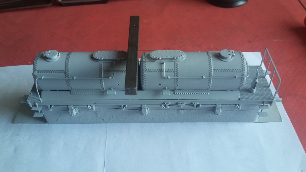

nell' attesa degli incollaggi si da anche un' occhiata all' impianto frenante che sarà montato a verniciatura avvenuta ...

ci sono poi da fare tutti quei particolari cui non avevo certo pensato all' inizio del lavoro , portafanali , maniglie sotto i respingenti , sfiati alle cisterne , tipi diversi di chiusure dei bocchettoni ovali …. poi bisogna pensare alla verniciatura .

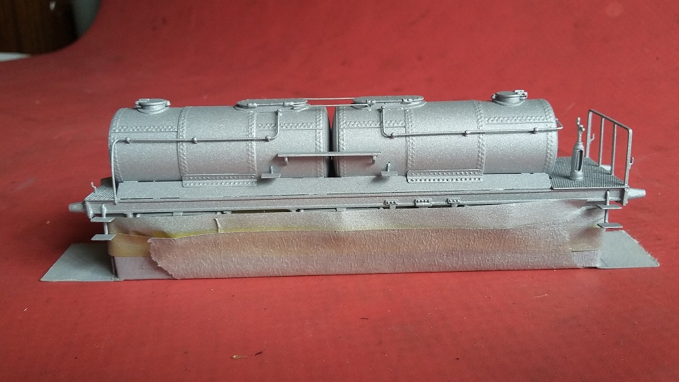

Aggiornamento lavori

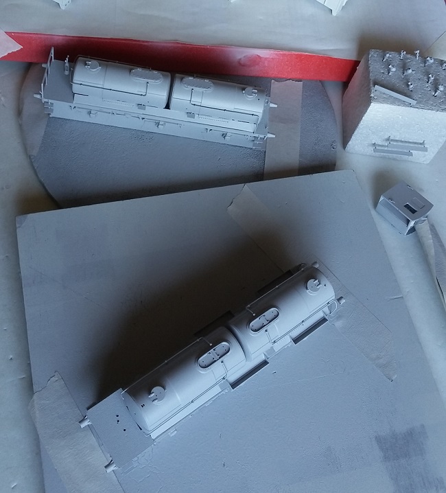

finalmente ho potuto dare una mano di fondo ai carri , non ancora totalmente assemblati per colpa della fase successiva …
(foto brutta ma questa ho ! )

Qualche ritocco generale ancora e poi ho dato la verniciatura finale argento proteggendo la parte inferiore che andrà nera per non impastare troppo di vernice le balestre e gli altri particolari
20210606_183407 - Copia.jpg [ 180.15 KiB | Osservato 6055 volte ]
20210606_183554 - Copia.jpg [ 167.13 KiB | Osservato 6055 volte ]
I risultati sono questi , potevano venire meglio ma potevano venire anche peggio ... :roll:
Ora devo fare la verniciatura inferiore e aggiungere altre minuterie …
Giancarlo

la figata continua!
Erano argento? non ci avevo mai fatto caso...

Erano argento? non ci avevo mai fatto caso…
brindisi1962trenomilanobrindisim[1].jpg [ 19.95 KiB | Osservato 5908 volte ]
foto presa dal web
mi sono basato sulle foto in mio possesso B&W molto chiare e questa ha tolto i dubbi , poi può darsi qualcuno avesse colorazione diversa , l' argento poi con ritocchi , pezze ed invecchiamento sarà diventato un grigiaccio indefinibile .
Giancarlo

incredibile.
l'aspetto un po' impastato dell'argento è voluto o è proprio la vernice che è così?

Per Baroni
No ,non è voluto , se da una parte ha "chiuso" qualche fessura , avrei preferito una finitura più liscia ma qui di risverniciare non se ne parla proprio :twisted: :twisted: . La vernice è smalto Humbrol stesa con l'aerografo .
Ho sempre detto che per me la verniciatura è più croce che delizia …
Giancarlo

L argento è una brutta bestia spesso basta poco per avere una superfivie non liscia anche con la nitro...bassa pressione e darla bagnata allora rimane lucida ma ci va una buona mano...

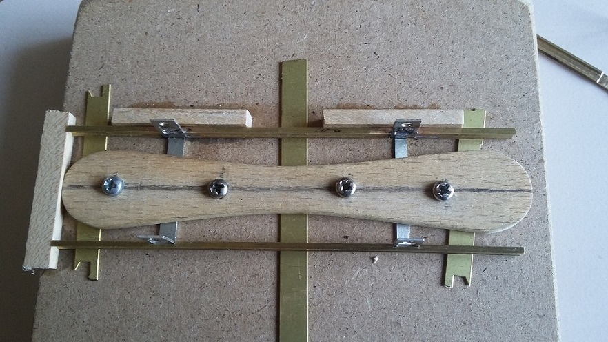

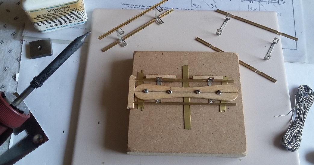

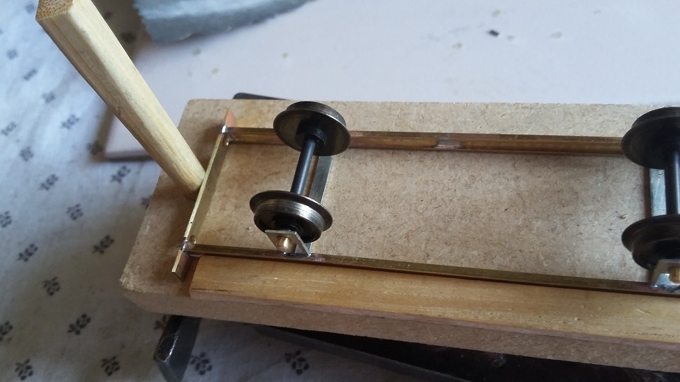

Riprendo in mano un antico progetto , dopo una mezza giornata di taglia , sega , fresa , lima e scarta devo costruirmi alcune delle mie solite attrezzature per le saldature , questa volta davvero tante ... , naturalmente fatte con materiale di recupero ..

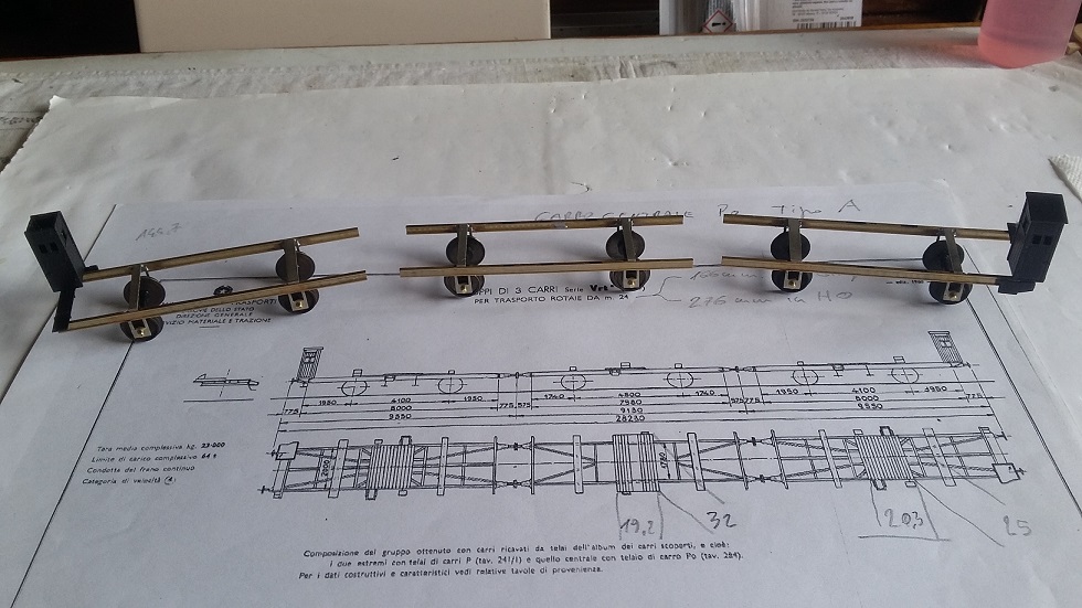

Dopo le prime saldature è inevitabile il confronto empirico con il modello vero …

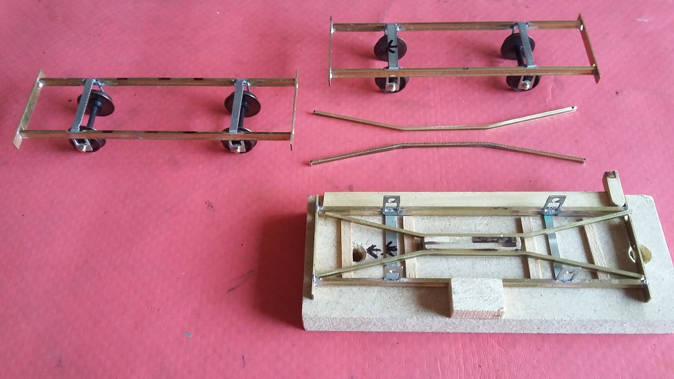

Poiché le saldature non richiedono catalizzazione si procede velocemente almeno in questi primi approcci …

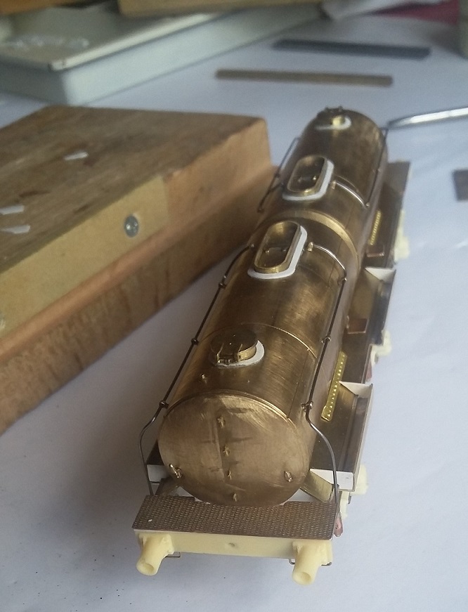

Saldate le traverse di testa modifico l' attrezzatura per i componenti interni ( che saranno tanti ... :roll: )
