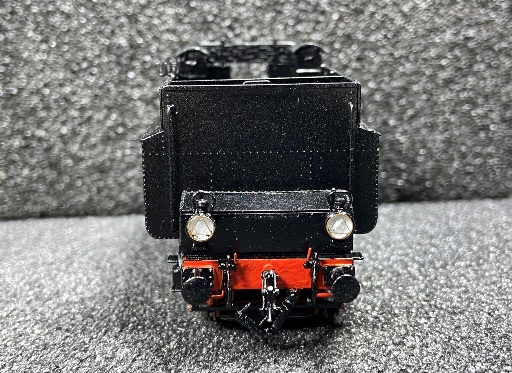

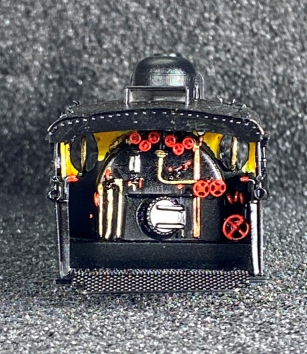

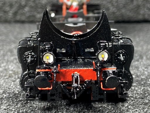

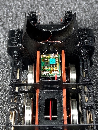

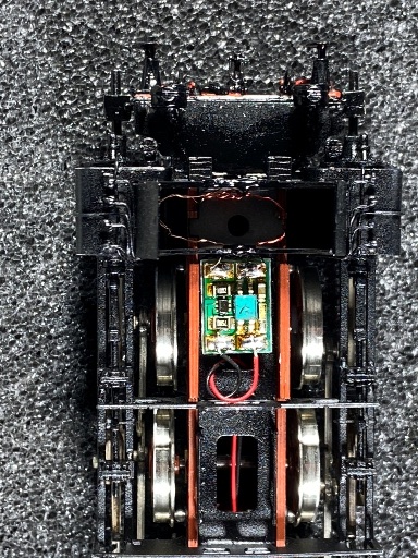

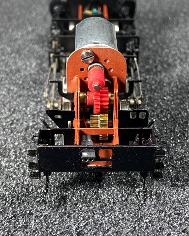

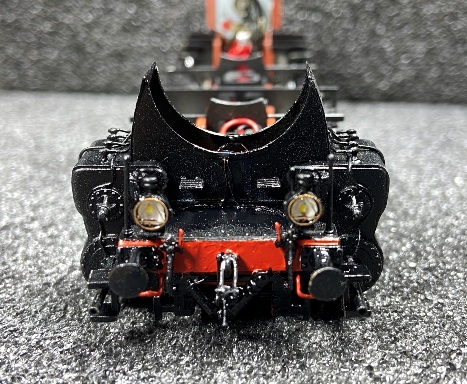

Buon giorno a tutti,
in questi ultimi due giorni ho perfezionato l'installazione
dei fanali anteriori della loco con l'illuminazione a led,
l'installazione della elettronica e completato le lampade
con i vetri e la retina triangolare di protezione.
Ho inoltre installato il connettore elettrico maschio-femmina
che permette il distacco del tender dalla loco e che
porta l'alimentazione al motore della stessa.
Allego come di consueto alcune immagini.
A presto !
Beppe
FS_476-025_165.JPG [ 145.45 KiB | Osservato 3227 volte ]
FS_476-025_169.JPG [ 127.55 KiB | Osservato 3227 volte ]
FS_476-025_166.JPG [ 118.38 KiB | Osservato 3227 volte ]
FS_476-025_168.JPG [ 126.1 KiB | Osservato 3227 volte ]
FS_476-025_167.JPG [ 112.12 KiB | Osservato 3227 volte ]

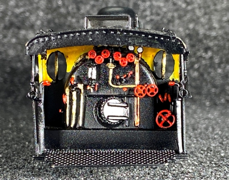

Oggi mi sono dedicato alla cabina.....
Alla prossima !
Beppe
