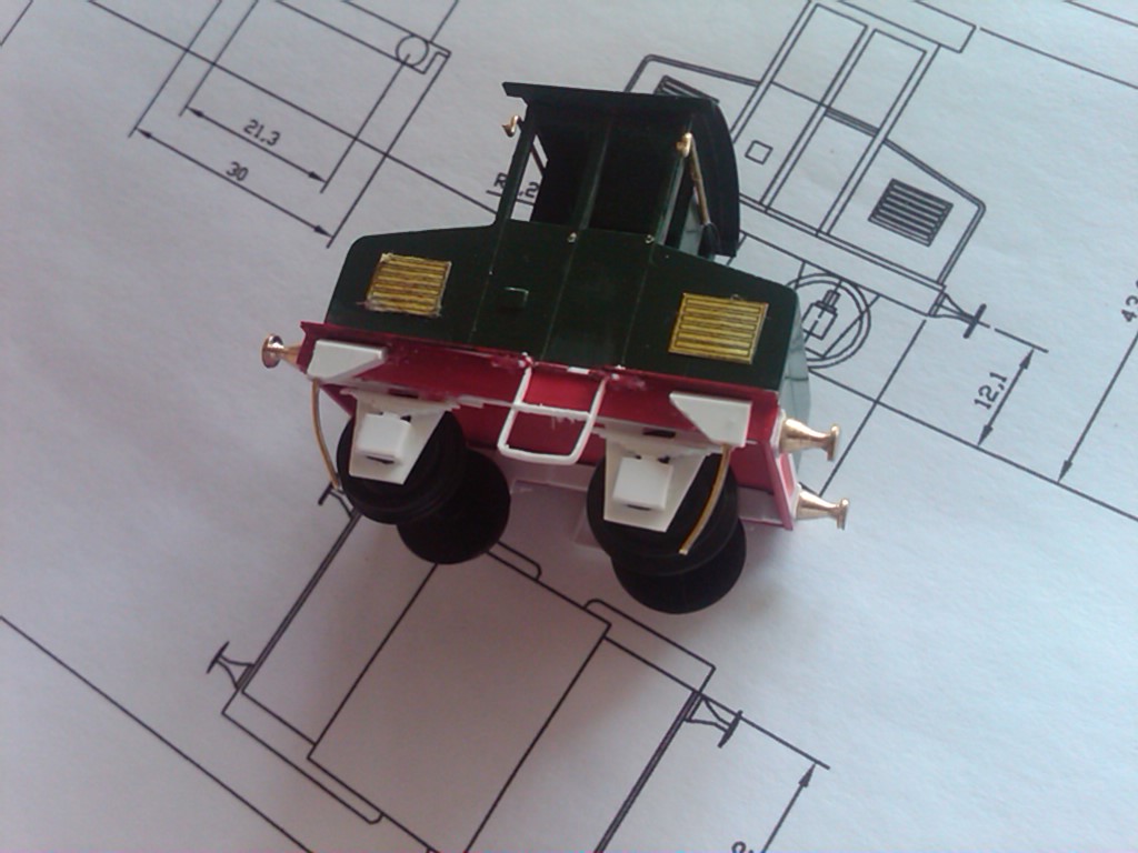

Tornando al locomotorino, chi le ha gia' fatte mi illustra come realizzare le sabbier, per favore

due pezzi di plasticard da 1,5 sovrapposti e tagliati (con l'occhiometro) a trapezio, il coperchio è plasticard 0.25 e sporge un po'. infine, facendo attenzione a non interferire con le boccole si infila uno spezzone di filo di ottone per i lanciasabbia

il mio locomotorino va avanti piano piano,
io le sabbiere le ho realizzate con due pezzi di plasticard da 2 mm e aggiunto un pezzetto di filo d'ottone da 0,5 mm
non sono raffinate come quelle di massimo2mila2, ma rendono l'idea
se non sbaglio sono solo da un lato, vedendo le foto che ci sono su ttm e quelle fatte da Antonello
saluti-oggi più freschi, dopo il temporale di questa notte-
Sandro
IMG01503-20100718-1147.jpg [ 116.38 KiB | Osservato 5127 volte ]
