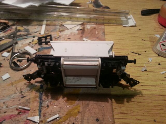

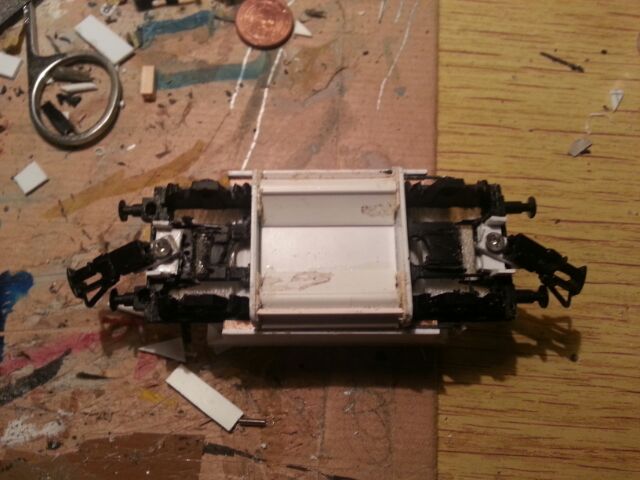

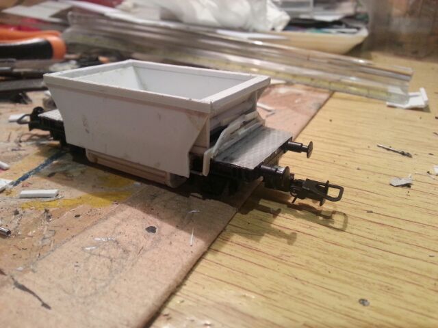

Cominciato il vfcc.
Seconda serie, è diverso da quello dei ttm kit (che non volevo sprecare).
Ma temo di dover smontare il cassone e rifare i montanti: è troppo basso sul telaio

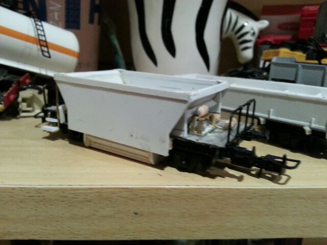

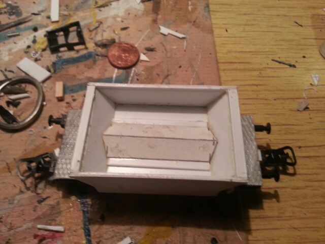

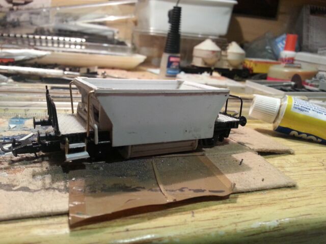

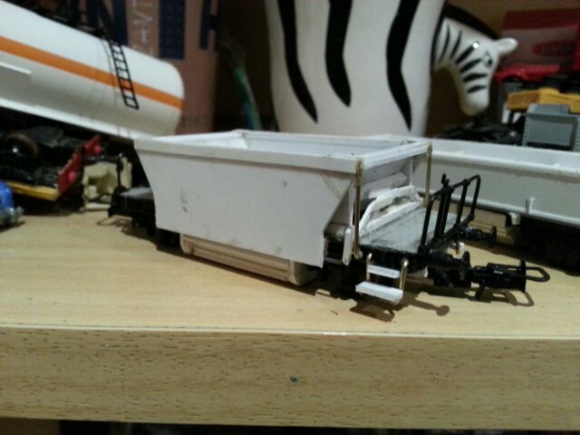

Ecco: cassone corretto in altezza e montato sul telaio, manca solo la tramoggia interna.
Terrazzini ricoperti con la reggetta delle risme di carta.
Sulla tramoggia inferiore disturbo nuovamente Umberto: per favore, di che dimensione è la tua canalina?
In alternativa pensavo a profilati a L, ma mi sembra più complicato!
Grazie ancora a tutti

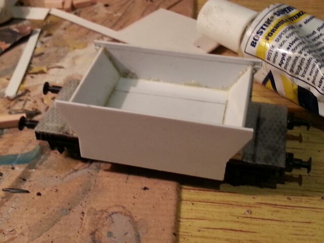

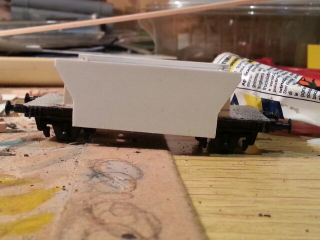

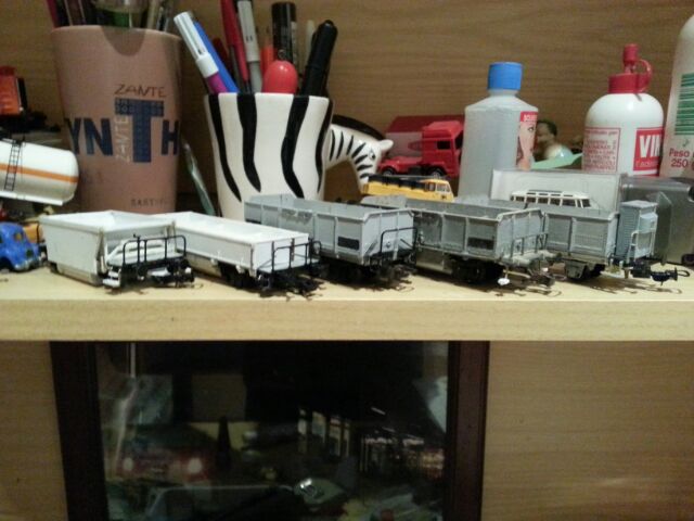

Manca poco: i serbatoi e le ringhiere ed è finito.
Poi i blocchetti amovibili per tutti i carri e la colorazione.
Grazie in particolare a Umberto per i consigli.

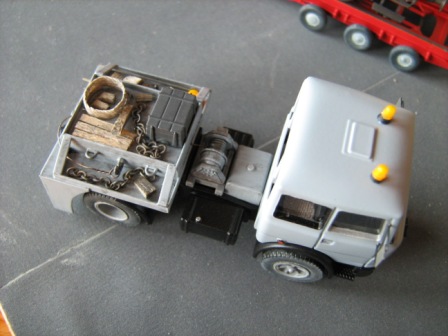

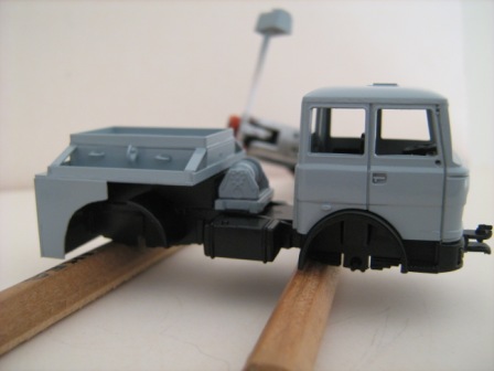

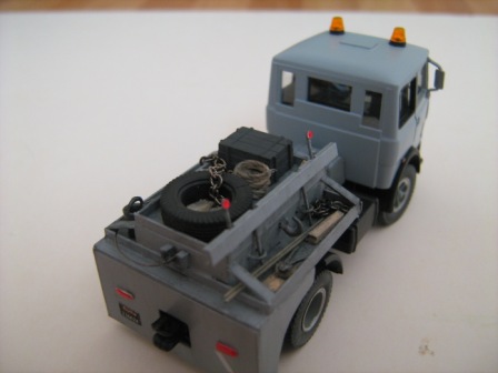

Sta venendo un bel lavoro. Questa la tinta RAL 7001 utilizzata per le mie zavorre Fiat. La finitura è opaca sempre a bomboletta.
Buon lavoro, ciao.

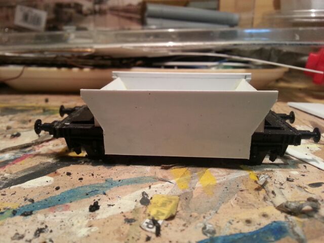

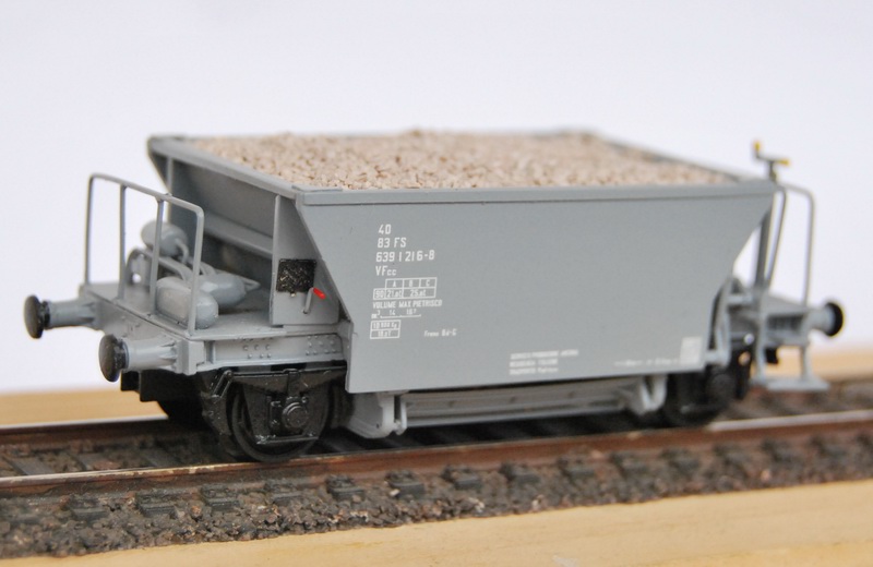

Intanto ho quasi raggiunto Umberto: ecco il mio VFcc di seconda serie pronto per la verniciatura..
IMG_201411171834.jpg [ 42.07 KiB | Osservato 7524 volte ]
IMG_2014111713639.jpg [ 41.32 KiB | Osservato 7524 volte ]
e la parata di tutto il treno - fra costruiti e recuperati - da rifinire
IMG_2014111751548.jpg [ 47.09 KiB | Osservato 7523 volte ]

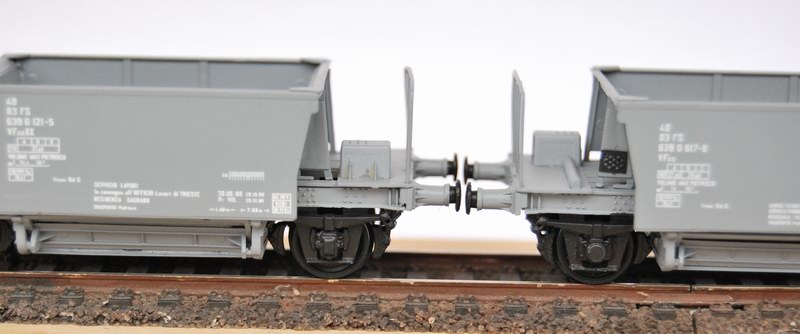

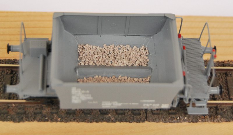

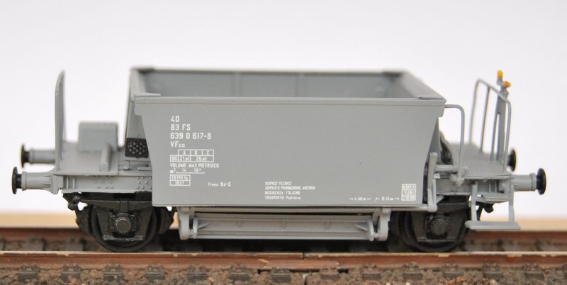

MessaggioInviato: martedì 18 novembre 2014, 13:02
Messaggi: 658
Bel lavoro ammiraglio, forse la fascia superiore di rinforzo andava fatta più sottile, e và rivisto leggermente il tirante che và dalla scaletta alla sommità del carro dal lato del terrazzino con le leve
VFcc.2^serie.JPG [ 87.83 KiB | Osservato 7487 volte ]
 Oggetto del messaggio: Re: I nostri mezzi da cantiere
MessaggioInviato: martedì 18 novembre 2014, 22:57
Messaggi: 1674
Posso sempre rimediare: il carro è ancora così.
Avevo calcolato uno spessore di 1,5 mm, forse sono diventati due per errore.
Sul tuo carro mi sembrano di 1mm; a proposito: è quello dell'articolo dal quale ho preso spunto?

Hai calcolato bene io le avevo fatte da mm.1,4.
L'articolo a cui ti riferisci è quello su TTM.36?

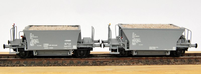

Qualche variazione sul tema
VFcc.scarico.JPG [ 63.12 KiB | Osservato 7374 volte ]
VFcc.boccole.rulli.JPG [ 45.08 KiB | Osservato 7374 volte ]
VFcc.boccole.olio-rulli.JPG [ 46.2 KiB | Osservato 7374 volte ]
Vfcc.1^-2^.serie_confronto.jpg [ 43.05 KiB | Osservato 7374 volte ]

Sì, l'articolo è quello, dal quale ho preso i disegni della tramoggia e lo schema dei compressori.
Visto che era un carro particolare, ho preferito non sprecare un kit è ho seguito il metodo di Umberto che ha usato un telaio lima.
la differenza di lavorazione alla fine era poca.
ecco il carro appena modificato (di più non penso di poter fare)
IMG_2014112011466.jpg [ 48.81 KiB | Osservato 7304 volte ]
