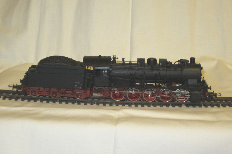

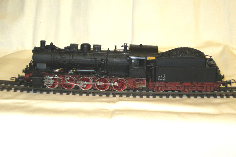

Ho dovuto muovere parecchio e delicatamente le manine: avevo preso sul mercatino una BR 57 che qualcuno aveva maldestramente tentato di italianizzare. Non ho capito quale fosse quella di partenza, ma era la versione con il duomo inquadrato da due sabbiere, mentre le 473 avevano un solo duomo e una sola sabbiera (ne esisteva anche un'altra serie con due duomi e due sabbiere e una modifica rarissima alla prima serie con un duomo molto avanzato ma due sabbiere).
Trovando sotto della vernice quasi solubile le scritte di servizio tedesche sul tender, ho deciso di ri-germanizzarla:
Commento file: BR 57 ri-germanizzata
BR57_rigermanizzata_1.JPG [ 102.63 KiB | Osservato 13730 volte ]
Commento file: Altro lato BR 57 ri-germanizzata
BR57_rigermanizzata_2.JPG [ 103.73 KiB | Osservato 13727 volte ]
Il lavoro peggiore era rifare gran parte del marasma di tubi che era stato asportato: mancavano sul lato sinistro quello del vapore di scarico verso il preriscaldatore, quello che si univa sullo stesso venendo dalla turbodinamo, quello fra destra e sinistra che alimentava la medesima turbodinamo, quello dalla pompa Nielebock alla presa d'acqua (verniciato in rosso vagone FS per farlo sembrare sporco!); mancava anche la turbodinamo stessa, ho ricavato da una materozza un pezzo poi tornito "al trapano" ma ho realizzato la versione più grossa perchè l'altra (quella delle BR 57 al vero) era di forma troppo elaborata. Ho dovuto anche ricollocare al suo posto la campana, anch'essa tornita "al trapano" da una materozza più fine.
Qualcuno può obiettare che il camino corto non è coerente con una versione tedesca. Non proprio: nelle KPEV era corto e probabilmente ne avevano ancora in magazzino nel 1950, come dimostra questa foto, risalente ad allora e mostra una 57 di terza serie (due duomi e due sabbiere) col camino corto:
Commento file: Prova che ancora nel 1950 potevano esserci delle BR 57 col camino originario.
Prova_57_caminocorto_1950.JPG [ 151.63 KiB | Osservato 13727 volte ]
Mancavano anche le due scalette sul lato destro che ho rifatto montando gli scalini uno a uno (infatti sono cinque e non sei! :mrgreen: )
Come potete vedere, le ho messo dei ganci modellistici di recupero (dietro c'era un "corto Roco" e davanti nulla pur essendoci un perno per montarvelo). Davanti non era neppure previsto ma io ce l'ho messo.

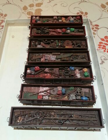

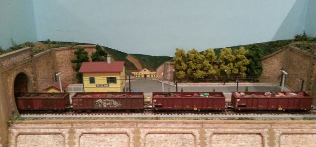

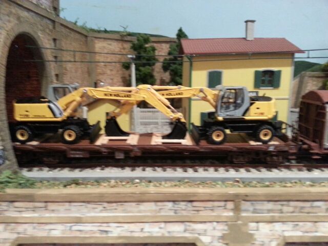

La settimana scorsa ho cominciato a rivisitare i carichi dei carri.
Ecco come sono riuscite le formine dei rottami dopo averle rinforzate con il legno per non farle piegare
IMG_20151225_6335.jpg [ 34.17 KiB | Osservato 13344 volte ]
IMG_20151225_4982.jpg [ 39.18 KiB | Osservato 13344 volte ]

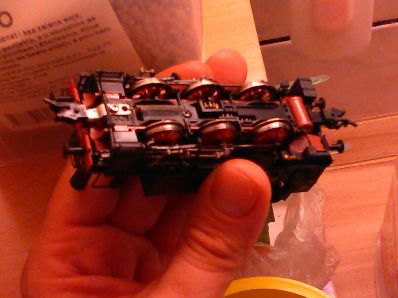

piccola modifica semplice ma utile! un portagancio anteriore! cosi puo manovrare seriamente! tra parentesi la 835 RR ha piu trazione della HR perche notevolmente più pesante...cmq il gancio è semplice lamierino piegato su misura e tirato da una molla metallica. tutto tenuto da due viti. aggancia e sgancia che è uno spettacolo!

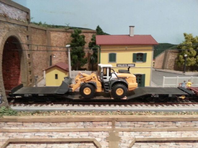

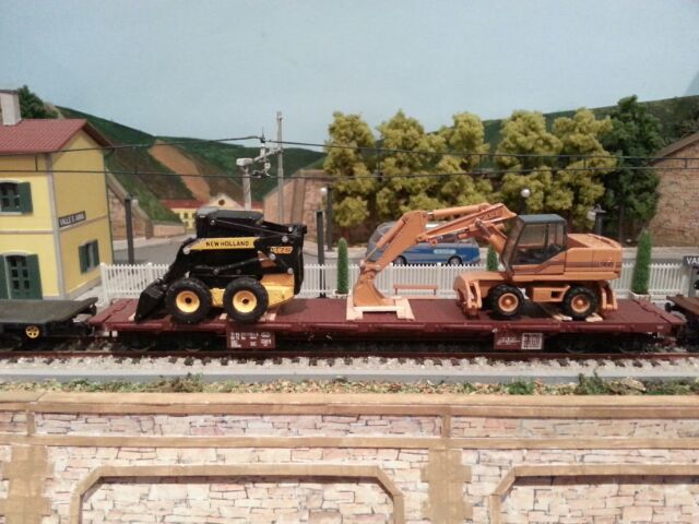

Buona sera, oggi diamo giù di ruspa
Sono bastati alcuni listelli per bloccare il carico, e tornano utili per bloccarne altri
IMG_20160105_13835.jpg [ 54.79 KiB | Osservato 12867 volte ]
IMG_20160105_25916.jpg [ 52.82 KiB | Osservato 12867 volte ]
IMG_20160105_46922.jpg [ 52.15 KiB | Osservato 12867 volte ]
IMG_20160105_5987.jpg [ 59.72 KiB | Osservato 12867 volte ]
IMG_20160105_18115.jpg [ 52.06 KiB | Osservato 12867 volte ]

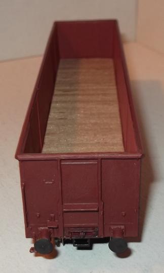

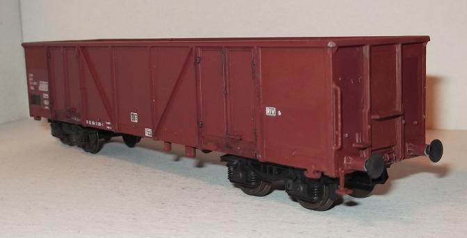

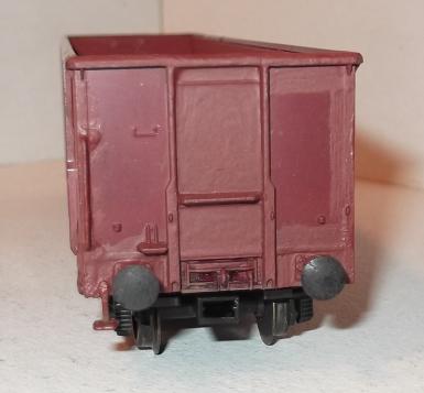

Un lavoretto effettuato una ventina d'anni fa.... e casualmente argomento d'attualità in altri filetti...
Si tratta del carro Eaos di Rivarossi, al quale la stampa specializzata al tempo dedicò un articolo.....Un carro , un segno.....
Chiaramente in scala 1/80, stonava un po' nel mio piccolo parco merci : cura dimagrante tramite restringimento delle testate, asportando quel che basta nella parte interna tra i montanti e conseguente spostamento dei respingenti.
Sostituzione completa del telaio e rodiggio usando quello di un carro Eaos Lima, che non mi ha mai entusiasmato....
Ed infine la ricostruzione del pavimento con listelli di legno vero.
L'altezza della cassa non stona in confronto ai carri in scala ed è rimasta tale, ho solo giocato sull'innesto al nuovo telaio.
I ritocchi sono piuttosto grossolani ed il tavolato meriterebbe una scurita......sempre in tempo a rimediare....
dopo vari annetti, ho finalmente aggiunto il volantino FM mancante....meglio tardi che mai......
Eaos RR1.jpg [ 47.52 KiB | Osservato 12592 volte ]
Eaos RR2.jpg [ 41.48 KiB | Osservato 12592 volte ]
Eaos RR3.jpg [ 41.24 KiB | Osservato 12592 volte ]

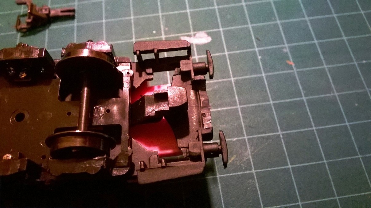

ho notato che le carrozze RIC Liliput (sia SBB che öbb) hanno dei problemi di aggancio utilizzando il gancio Roco a manina, questo perchè la traversa di testa interferisce con la parte superiore del gangio.
ecco la modifica...
Commento file: prima...
WP_20160110_15_01_16_Pro.jpg [ 216.19 KiB | Osservato 12516 volte ]
Commento file: e dopo...
WP_20160110_15_01_29_Pro.jpg [ 205.89 KiB | Osservato 12516 volte ]
come si può vedere..è sufficiente rimuovere la parte bassa della traversa ed il gancio acquista così piena libertà di muoversi

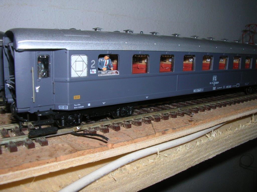

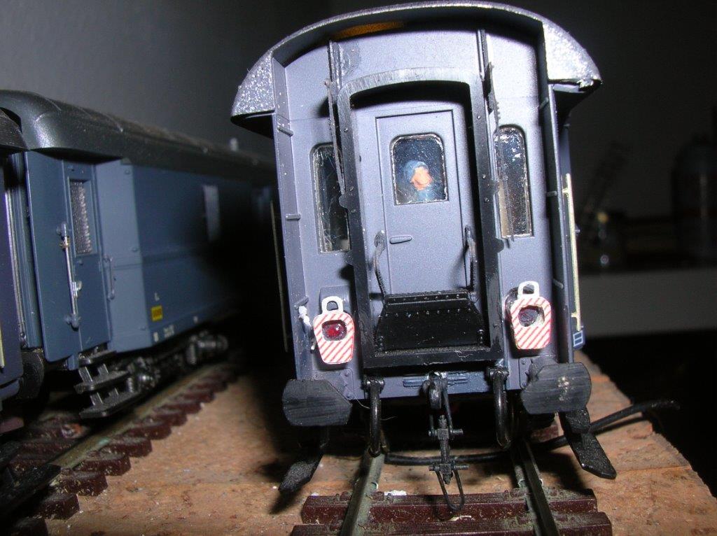

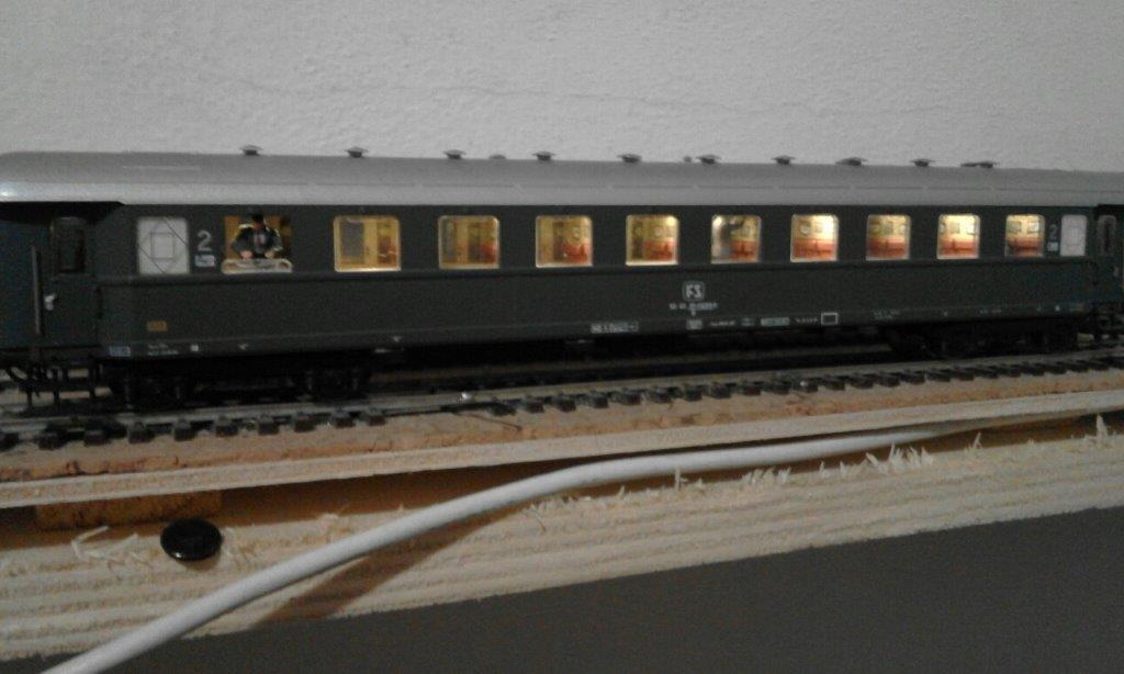

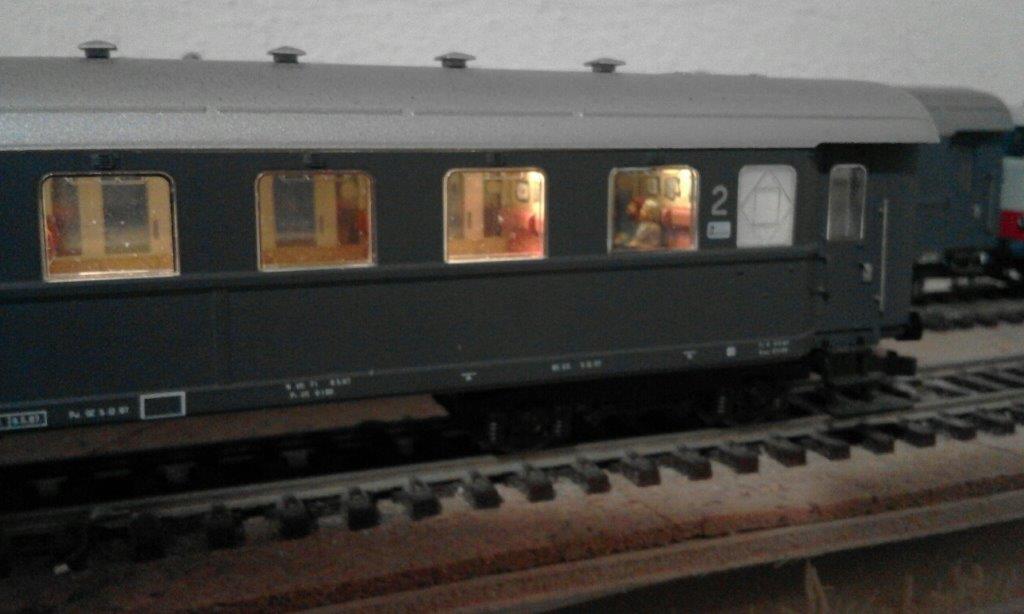

ecco un mio lavoretto, su una carrozza '46.
siccome la uso per chiudere i convogli passeggeri che compongo, l'ho munita dapprima di lanterna di coda funzionanti e gancio realistico.
è illuminata, e vi sono alcuni personaggi all'interno (una ragazza nel vestibolo in coda, un personaggio al finestrino, una coppia che sistema i bagagli e due anziane nel primo compartimento), ho verniciato le poltrone, inserito della carta colorata per imitare il rivestimento e disegnato a mano gli specchi e i quadretti dei compartimenti, infine il divisorio del corridoio è fornito di trasparente per simulare i riflessi e per supportare la riproduzione delle targhette di prenotazione..
il finestrino abbassato è ottenuto da uno scarto dai ricambi, il trasparente originale riposa in una toilette della stessa carrozza così non và perso. infine, per non esagerare, una leggera di sfumatura nera sul tetto...
DSCN5616.jpg [ 115.22 KiB | Osservato 12287 volte ]
DSCN5615.jpg [ 110.83 KiB | Osservato 12287 volte ]
20160118_194120.jpg [ 68.14 KiB | Osservato 12287 volte ]

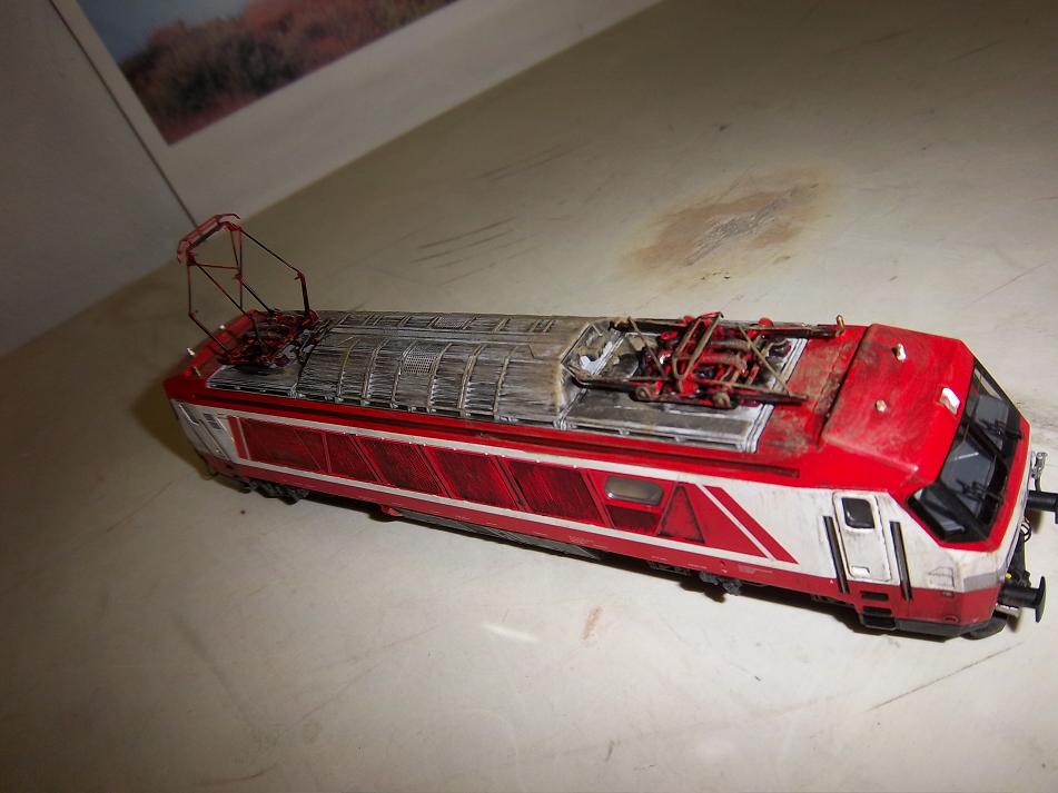

 Oggetto del messaggio: Re: lavoretti vari: Lanterne di coda MU
MessaggioInviato: sabato 23 gennaio 2016, 13:32
Nome: Antonio M. G.
Messaggi: 1616
Ultima modifica di tonymau il martedì 16 maggio 2017, 8:41, modificato 1 volta in totale.
MessaggioInviato: domenica 24 gennaio 2016, 15:55
Nome: Armando Pappalardo
Messaggi: 4086

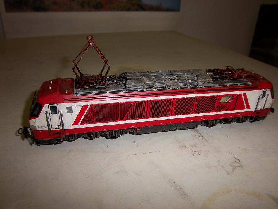

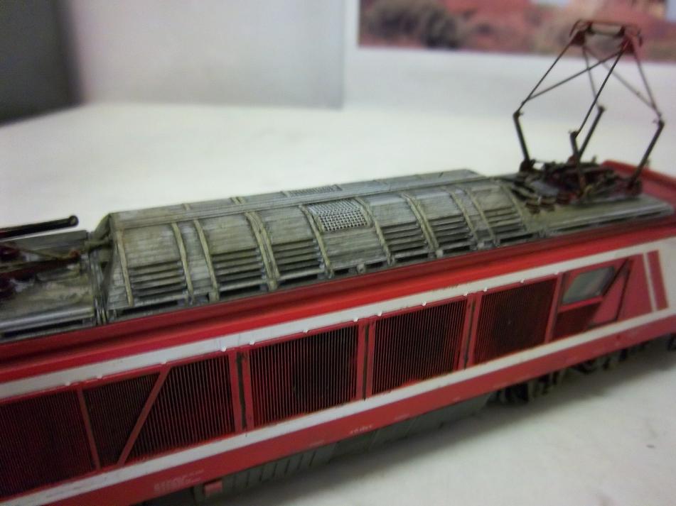

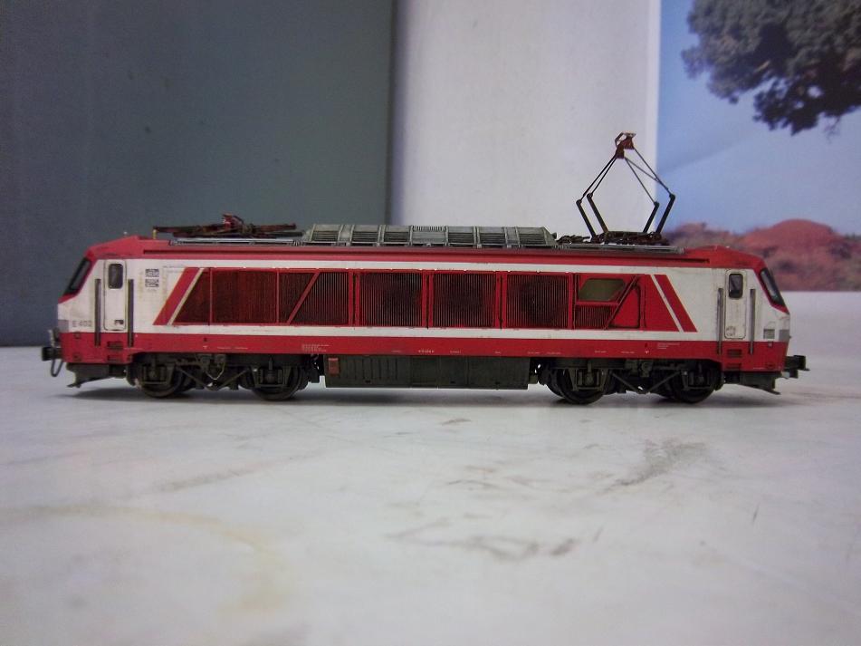

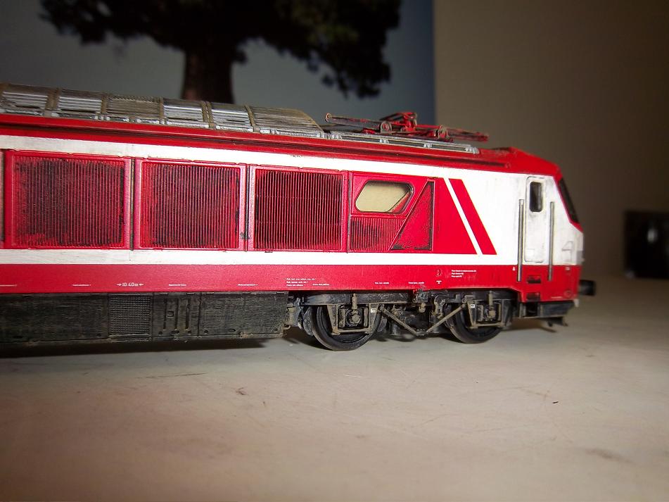

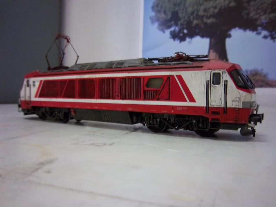

E 402 A Rivarossi... ottima macchina, splendido funzionamento...
Pero'che effetto plasticoso!
Avuta nuova in super offerta (90e) senza tanti patemi l'ho un pochino sporcata, senza alcuna pretesa.
Tre colori, nero opaco a base acqua dr toffano e sabbia e grigio humbrol.
Tecnica: colore nero super diluito e carta assorbente e per gli altri due colori tecnica a pennello quasi asciutto.
Nessuna pretesa di grande lavoro...volevo piu'che altro mettere in risalto tutte le venature laterali e dell'imperiale.
Come esempio ho preso alcune macchine fotografate su google immagini.
Tentativo per ora abortito con filo di rame per fare fili e filetti sulla cassa sopra il carrello (solo sopra uno).
Armando
ps:per Umberto...ti anticipo... so manca il binario ma me lo sono dimenticato.......
100_2727.JPG [ 122.34 KiB | Osservato 11925 volte ]
100_2723.JPG [ 119.57 KiB | Osservato 11925 volte ]
100_2724.JPG [ 138.4 KiB | Osservato 11925 volte ]
100_2725.JPG [ 159.13 KiB | Osservato 11925 volte ]
100_2726.JPG [ 139.95 KiB | Osservato 11925 volte ]
100_2728.JPG [ 138.12 KiB | Osservato 11925 volte ]
