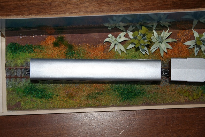

Dato che mi avete consigliato l'H0m e che tutto sommato potrebbe anche andarmi bene, chiedo a giusegeg (quello di G&G rail???) se mi può mandare la foto di una carrozza su un binario vista dall'alto, così per farmi l'occhio sul 12 mm.
Gradirei moltissimo i pareri di DIEGO RICCI, FABRIZIO FERRETTI E GLI ALTRI DEL "COVO" DEI RIDOTTISTI :mrgreen:
P.S. Soprattutto per Fabrizio Ferretti, ma anche per gli altri, quella BR80 in scala TT deve essere una base più che ottima per una sovrastruttura Breda o Ansaldo.
provo a risponderti io, spero vada bene
Ninni
H0m.jpg [ 211.51 KiB | Osservato 6144 volte ]

Grazie Ninni, era proprio quello di cui avevo bisogno!
Quanto è lunga la carrozza?
 Oggetto del messaggio: Re: Ridotto "NOSTRANO" in H0n3
MessaggioInviato: venerdì 20 gennaio 2017, 15:16
Messaggi: 708
Circa 175mm per essere più preciso devo aprire la teca

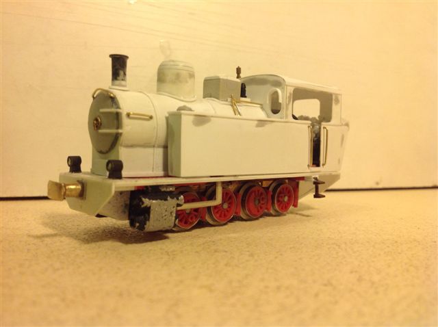

La mia 151 FNC è in effetti ispirata all'omologo esemplare unico delle FCL poi venduta,appunto,
alle FP;il modello base acquistato da me in rete ed elaborato dal M.o Ricci, è proprio una TTBB in scala
1:120.
La loco vera fu usata sulle linee di Gioia Tauro.
1:120.
Perfetto! È esattamente quello che volevo fare io. Come hai aggeggiato il motore per allontanarlo dalla cascata di ingranaggi e mantenere la caldaia di dimensioni accettabili? Bisogna certamente tagliare e giuntare l'albero di trasmissione: tu come ti sei comportato?
Io pensavo ad un manicotto ricavato da un tubetto di ottone.... Ma basterà un pò di bicomponente a tener fermo il tutto. Purtroppo c'è poco spazio per inserire una spina.
