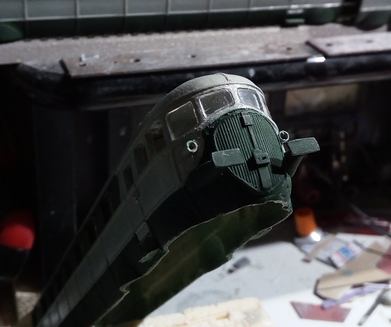

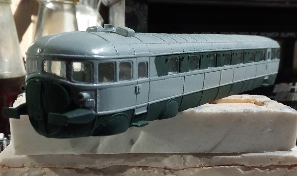

Do i miei 2 cents alla discussione.
Lo stacco dei colori puó dipendere anche dalle condizioni di luce e dallo stato del rotabile. La discussione, per quanto interessante, dovrebbe tenere conto anche di questo aspetto.
Se non vedo male la seconda foto mostra l’Atr in esercizio, mentre la prima sembra presa ad un complesso appena uscita dall revisione!
Che ne dite?

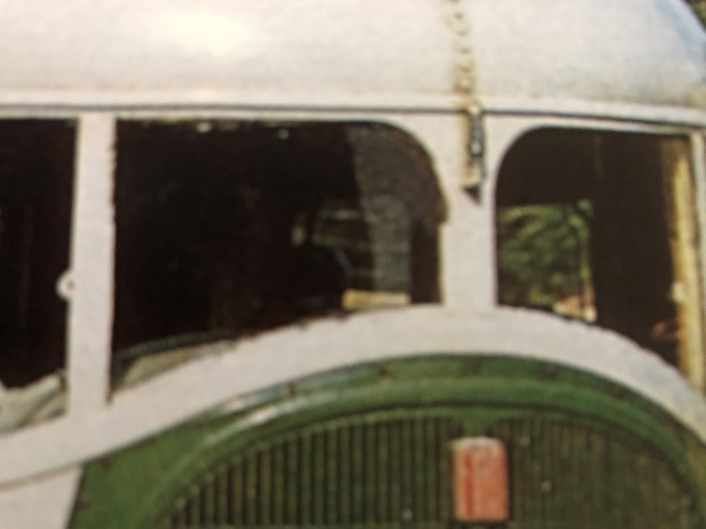

Uehi Guido, gli ATR nel 1958-59 ebbero contestualmente alla ricoloritura in grigio e verde i cristalli sfaccettati del frontale sostituiti da dei vetri realmente curvi. Il particolare è preso da una gran foto su TT Tema 7:
Ciao!
 Oggetto del messaggio: Re: Un autotreno di lusso: ATR 100
MessaggioInviato: giovedì 7 giugno 2018, 16:03
Messaggi: 851
Eh sì, vero. L'ultima trasformazione dell'ATR prevedeva infatti la sostituzione dei vetri frontali a sezioni verticali con due vetri curvi e furono tra i primi rotabili ad avere vetri arrotondati, novità per l'epoca. Io avevo in mente di usare una parte delle confezioni di una universale ditta di cioccolatini, ed in particolare una confezione di grande dimensione che ha i bordi arrotondati di ampia curvatura, tale da soddisfare al nostro fabbisogno. Ma ne riparlerò al momento opportuno.

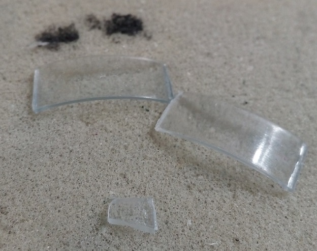

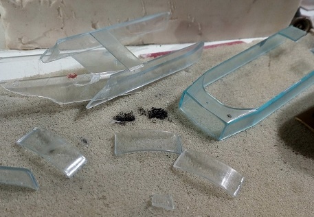

Dopo la dovuta pausa, non dipendente dalla mia volontà, riprendo il lavoro visto che il sabato e la domenica sono giorni di festa anche per me. Lo step in corso comprende l’aggiunta dei vetrini ai singoli finestrini ed avevo preannunciato un’idea di realizzazione che sarebbe stata attuabile con le scatole trasparenti di cioccolatini. Ebbene, mentre cercavo tra i soliti refusi mi sono imbattuto in certi telaietti di plastica trasparente che erano d’uso nelle locomotive della LIMA di tanti anni fa, che andavano a completare l’interno di ogni singola locomotiva elettrica quando ancora la carrozzeria era separata dal vetrino. Dalle foto si notano quelle a sezione quadra per le nostre E 645-646 ecc., e quelle a profilo tondo, verosimilmente per le loco E 444, o simili. Insomma, ho subito realizzato che questi profili tondi ritagliati dal telaietto potessero servire allo scopo di sagomare i vetrini anteriori dell’ATR. Con tanta pazienza e precisione sono riuscito a dare la giusta posizione e sagomatura agli spezzoni, incastrandoli nel vano apposito. Con questo sistema ho risolto il problema del frontale, ma rimangono tutti i vetrini delle fiancate, che per fortuna sono piani. Sono ricorso al mio vecchio metodo degli spezzoni di PS trasparente, come annunciato prima, e dopo un’ ora di lavoro il risultato si può vedere dalle foto allegate. L’incollaggio è stato effettuato con colla vinilica, che quando si asciuga risulta quasi invisibile. Per velocizzare l’operazione di ritaglio dei vetrini ho proceduto in questo modo: ho preso le misure dell’altezza dei vani finestra, che devono essere ovviamente in perfetto piano ed ho riportato la misura su un pezzo di plastica trasparente a forma rettangolare (sempre PS). Ho tirato una linea diritta per tutta la lunghezza, disegnando una striscia a misura uguale all’altezza dei vani e ho ritagliato il segmento di plastica. Ho ripetuto questa operazione per tante volte ottenendo delle striscioline di spessore 1 mm, quanto mi consentiva la plastica, e ho cominciato a tagliare pezzi di queste strisce uguali alla larghezza del vani finestra. L’unica cosa da fare, infine, era di sagomare gli angoli dei vetrini, che andavano facilmente incastrati nei vani. A voi il giudizio finale.
