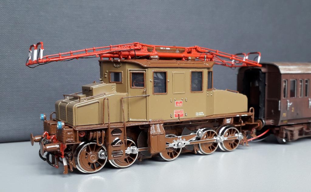

Si prosegue col montaggio: togli/metti/avvita/svita/prova/riprova...

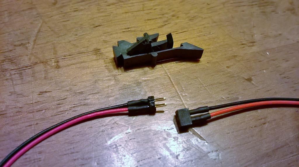

Aggiungerò una condotta elettrica a 2 poli sul posteriore della locomotiva per usare le prese di corrente del primo veicolo rimorchiato. Userò una centoporte Roco che è praticamente pronta all'uso.

Antonio, sta venedo uno spettacolo, in particolare i pantografi sono veramente raffinati.
Sono molto curioso di ammirarla col biellismo.
Ho visto che aggiungi la condotta passante: non è sufficente la presa dalle 8 ruote? Rodiggio rigido su cuori isolati?

Le prese di corrente sono a lamella, di rame berillio, sul retro della ruota. La macchina viaggia bene isolata ma con gli assi decentrati fino a fine corsa i contatti scendono a 4. Mi son chiesto se la questione fosse in qualche modo migliorabile: avrei potuto allungare le lamelle e/o dotare il modello di una presa ausiliaria. Ho scelto la seconda strada per andare sul sicuro perché "la bellezza è nulla senza sostanza". 8)

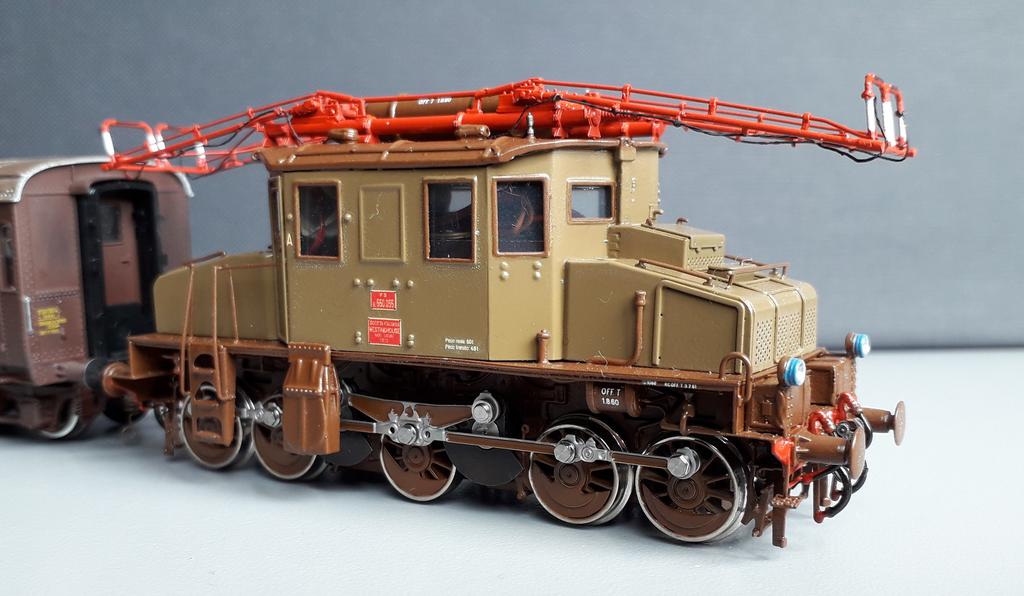

Buongiorno.
E con questo messaggio si chiude la pratica "mulo". La macchina è terminata.

Risultato strepitoso! Effetto ottico di eccezionale realismo. Complimenti e via così.

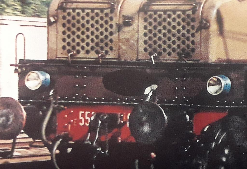

Vedo il particolare delle ghiere color turchese, come visto su una foto a colori proprio di una E 550 del Dep.Loc.Alessandria pubblicata su un libro ACME
 Oggetto del messaggio: Re: E550 ProgettoModellismo
MessaggioInviato: mercoledì 12 giugno 2019, 8:48
Messaggi: 2046
Buongiorno e grazie dei commenti.
Si, esatto, i fanali in turchese sono frutto della stessa immagine che ho visto anche io.

Fanali turchese?
Mah .. Propenderei per una devastante ossidazione degli stessi, che gli ha fornito come reazione quella patina superficiale verde chiaro-celestina.
Ma, mi permetto di dubitare perchè negli ultimi anni di trifase a CN, mai visto un rivestimento di quel colore. E di macchine ce n'erano un bel, bel po'.
Per quanto riguarda il resto .... non posso che prostrarmi.

DOZ ha scritto:
Fanali turchese?
La foto in questione è a pag.37 del libro Viaggio in Trifase di ACME, ed il colore turchese è ben visibile, non è una patina di ossidazione.
in altre foto a colori si vedono fanali verniciati in Rosso, Castano od in ottone lucido.
Alessandria, fin dai tempo del vapore aveva spesso "abbellimenti" fuori ordinanza

Messaggi: 2046
Ecco più chiaro di così si muore.
Immagine tratta dal libro (bellissimo) Viaggio in trifase - 75 anni di corrente alternata FS - Ed. ACME.
Credo che al riguardo, l'unico appunto che mi possa essere mosso, è che non è affatto detto che la 055 abbia avuto i fanali turchese. Ma volevo ricordare in qualche modo questa curiosità del passato.
Saluti e buona cena.

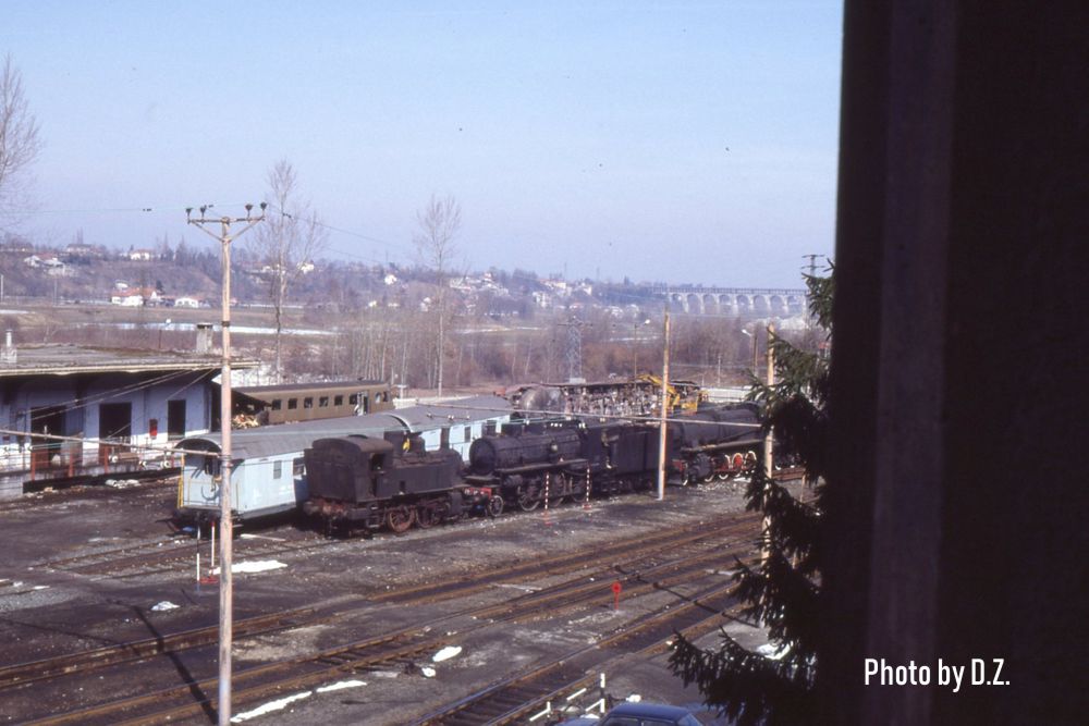

Indipendentemente da quale fosse l'unità in foto,
suggerirei una "deformazione cromatica" fotografica di un grigio formato da sporco misto ad ossidazione (decisamente più probabile). Perché se non è così, sto visualizzando il primo centro respingenti in .. bianco ..
Ma lungi da me il voler convincervi.
Anche se a titolo di esempio di quanto vi scrivo sopra, ho trovato una mia foto del piazzale del D.L CN lato PG con i carri soccorso, di cui tutti sappiamo quale sia il loro colore, ma che causa inesperienza su pellicola per diapositive appena uscita (novità per l'epoca), mia ap. diaframma sicuramente errata, sembrano ….. azzurrini.
Comunque
la macchina in scala è indubbiamente venuta molto bene. E questo è innegabile. Quindi se ritenete che quello sia il tipo di colore posto, si chiude qui e basta.
Ribadisco il bel lavoro. Complimenti e buona serata

Ma ossidazione de che? Ma una ossidazione non è così uniforme, così ben fatta e tanto meno così azzurra. Sarebbe verde! E guardati il libro per piacere...la macchina è pulita!
