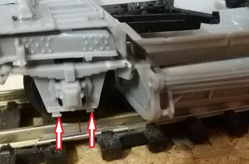

x titoit: prima di incollare i pezzi ti consiglio di pulire bene le parti che stacchi dalle materozze, perchè potrebbero impedirti in qualche caso di fare combaciare bene i vari pezzi del kit.
Vedi ad esempio i due pezzettini, indicati con le frecce, sotto le boccole che andrebbero tolti

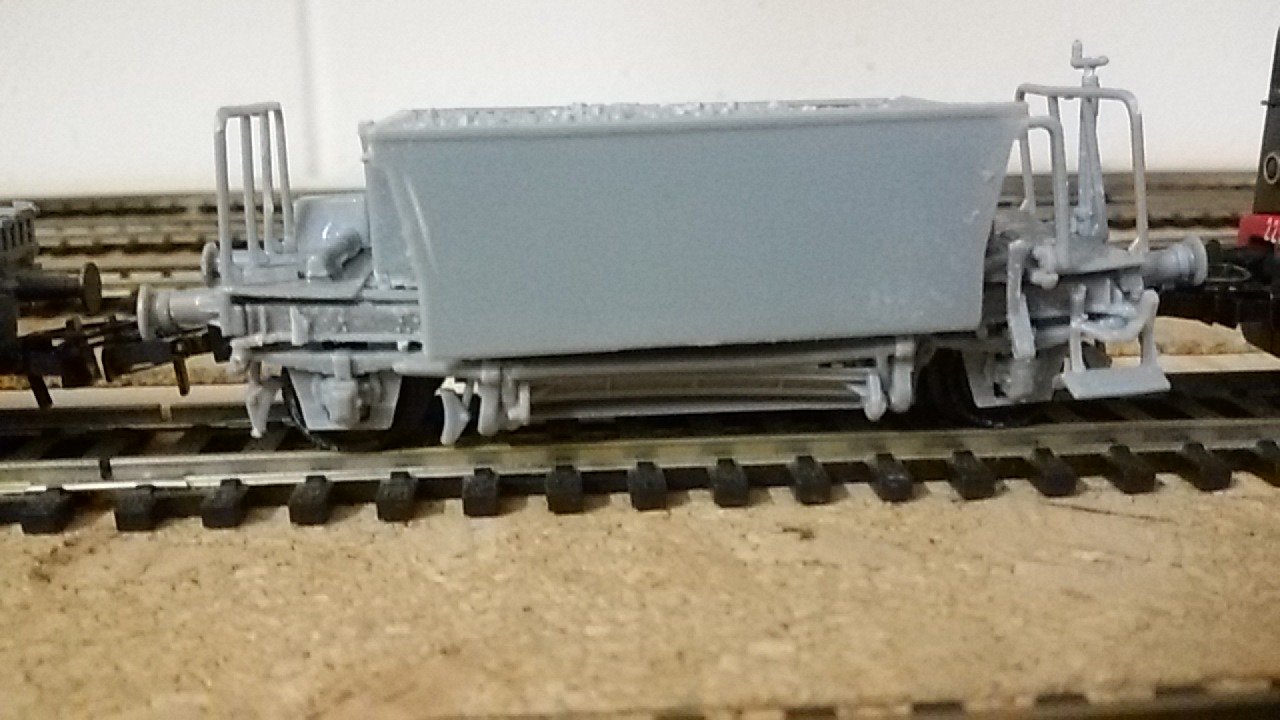

Ed ecco finalmente sono riuscito ad arrivare al traguardo della costruzione di questo carro.
Il risultato non è certamente soddisfacente, ma almeno spero che mi serva per i prossimi che devo intraprendere, imparando dagli errori e sfruttando certe malizie che ho appreso.
A questo punto vi chiedo consigli sulla colorazione.
Per epoca III grigio FS? E per epoca IV lascio questa colorazione ed eventualmente faccio un po' di sporcatura/tracce di ruggine?
Ogni suggerimento è assai gradito :wink:
Grazie a tutti

Ehmmm...
lo sò che quelo che stò per dire sembrerà un pò duro ma...
Io guardando la foto non perderei nemmeno tempo a pensare di verniciarlo.
La cassa è storta , l'assemblaggio dei gruppi boccole balestre è inguardabile , hai una scaletta fusa dalla colla , le barre di carico le hai incollate ma non sono a posto , come le staffe.Il terrazzino ha una fessura irrealistica e inguardabile.
quando dovrai verniciare e mettere le decal sull'altro kit , userai questo per fare le prove , come palestra e alla fine ti accorgerai della differenza
Il kit , te lo assicuro è preciso e con un po di attenzione si ottiene un signor modello
Puoi tenerlo e ripartire da un nuovo kit , facendo più attenzione e usando moooolta meno colla , in maniera da mettere mano ad errori che pregiudicano completamente il carro.
Scusa la franchezza...o non scusarla , am la realtà è questa

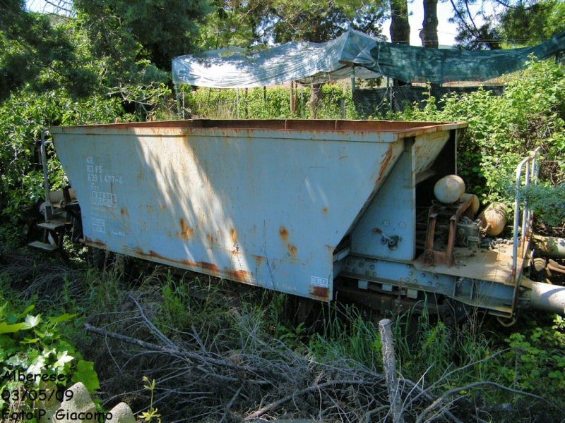

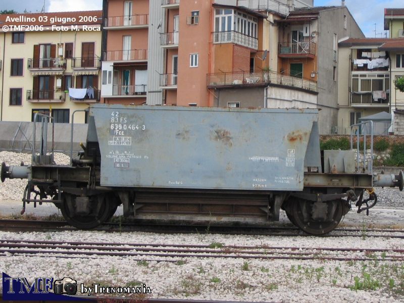

Sulla fiancata vorrei fare delle macchie di ruggine (quindi non colature di ruggine, per cui potrei usare delle polveri), come quelle di queste foto.
Ho provato con pennello fine tondo a usare del Puravest ruggine opaco, ma l'effetto non è per nulla soddisfacente.
Come vedete nelle foto, la ruggine, oltre al punto arrugginito, provoca un alone sul giallastro che vorrei in qualche modo rendere.
Avete qualche suggerimento in proposito sia per il punto arruginito sia per l'alone? Purtroppo non ho aerografo, ma lavoro esclusivamente a pennello, anche se, forse, per questi tipi di lavori, il pennello dovrebbe essere migliore..... :wink:
Vi ringrazio
normal_FS_Fcc_42_83_639_1_477-4_Alberese_(101)-min.jpg [ 153.15 KiB | Osservato 7525 volte ]
normal_FS_Fcc_42_83_639_0_464-3_Avellino_(101)-min.jpg [ 104.21 KiB | Osservato 7525 volte ]
