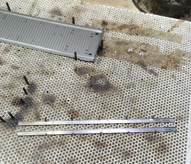

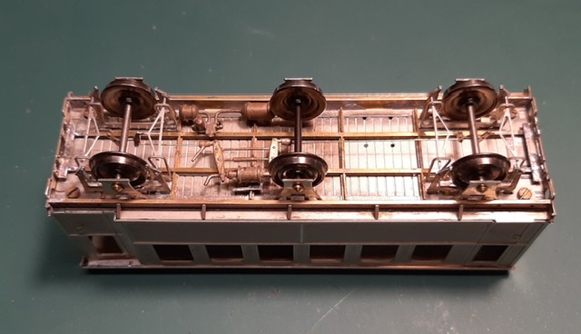

Dopo un lungo periodo di pausa rieccoci a presentare la Vly .
Il primo progetto prevedeva di utilizzare telaio e balestre delle 3 assi Roco DB o SNCF che nulla hanno a vedere con la nostra carrozza, quindi abbiam fatto tutto in casa... o quasi.
Il solito Chicco si è messo all’opera per la fotoincisione ed io col Berny abbiam lavorato di saldatore .
Il risultato è un telaio estremamente performante sia dal punto di vista funzionale che, a nostro avviso, da quello estetico.
1AB4BDCC-04C9-4E82-AA5B-509D9154D401.jpeg [ 107.98 KiB | Osservato 6435 volte ]
3BF59AF6-425A-4E1D-9FC5-2040AF98A1C3.jpeg [ 96.15 KiB | Osservato 6435 volte ]

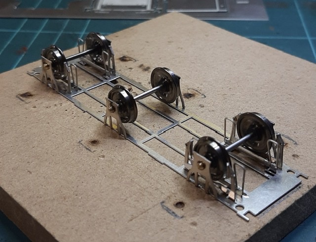

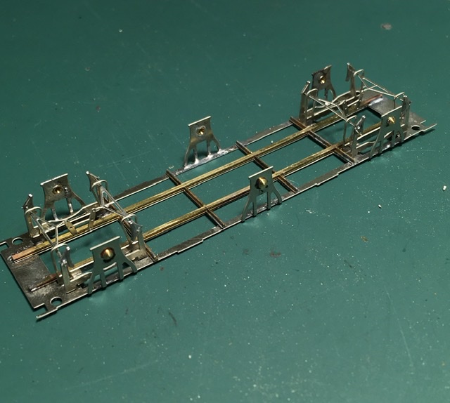

Rispondo alle domande: siamo in scala H0 , si tratta di una lastrina di alpacca spessa 0,4 mm disegnata da “ capolinea “ ed incisa da Chemimetal.
Tornando al telaio i longheroni esterni sono in profilato a C da 3x1 con alloggiata la fotoincisione ad imitazione delle chiodature e montanti.
Si procede poi a raffinare il sotto cassa con il meccanismo del freno e a seguire le varie condotte.

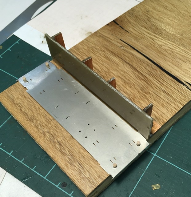

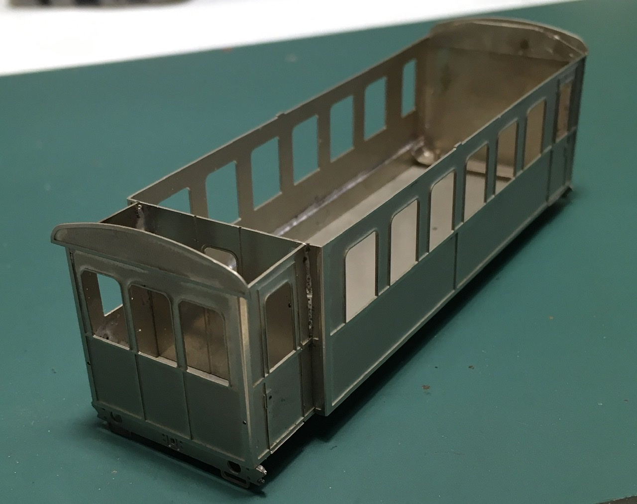

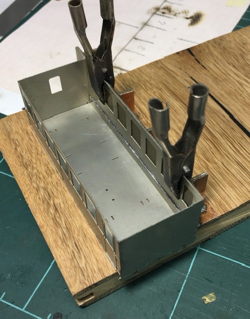

È la volta della cassa .
Per aiutarmi negli assemblaggi spesso uso costruirmi dime o supporti utilizzando la vetronite ramata che ha il vantaggio di esser piana, di resistere al calore di un buon saldatore, di poter essere assemblata rapidamente con viti, o saldature rame contro rame.
8A82B61B-50C0-41C6-A84C-7FA5EEF92203.jpeg [ 134.03 KiB | Osservato 6348 volte ]
53BCB3FA-6947-4043-8450-227D60315136.jpeg [ 110.48 KiB | Osservato 6348 volte ]
833094BF-E2DE-476E-A4B7-FC8E072E2F75.jpeg [ 224.98 KiB | Osservato 6348 volte ]

Buongiorno Andrea, non sono un grande estimatore della carrozza reale, ma modellisticamente parlando, complimenti per la realizzazione. Telaio e sottocassa sono spettacolari.
Quanto vorrei ricominciare con il saldatore e lo stagno!!!!!
Bravi, avanti così!!!
 Oggetto del messaggio: Re: Carrozza Vly 800
MessaggioInviato: domenica 31 gennaio 2021, 9:22
Messaggi: 2866
La foto della carrozza capovolta è spettacolare, anche considerando che mancano ancora alcuni particolari.... Siete il dream team del modellismo !!!

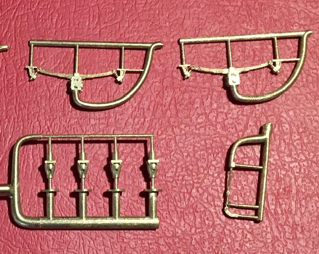

Tornando a noi ho rotto le scatole al buon Antonio Nanni , che ringraziamo per la pazienza, affinché disegnasse i 3D dei complessi boccola/balestra , dei respingenti e della chiocciola del freno a mano da cui le cere e le relative fusioni
5CF0E4BF-8B19-418B-A24B-B463362D2019.jpeg [ 162.22 KiB | Osservato 6207 volte ]
A2C7F8C5-2E00-411F-AC1A-93DDFB6A164F.jpeg [ 222.74 KiB | Osservato 6207 volte ]

lavoro encomiabile per la sua finezza, ma una curiosità come vaete risolto il problema del 3 asse? mi riferisco alla sua circolabilità in curva
mandi, max
MessaggioInviato: martedì 2 febbraio 2021, 18:32
Messaggi: 2138
Località: piemonte
Va considerato che il passo rigido (che rigido poi non é) della carrozza é piuttosto corto, 69 mm.
Tutti gli assali sono montati su boccole coniche in ottone che lasciano un certo gioco trasversale e l'assale centrale ha un gioco maggiore.
Lo scartamento modellistico in H0, é risaputo, corrisponde a 16,50 mm, mentre la distanza tra i bordini misurata lato rotolamento é di 15,60 mm.
Sfruttando tutti questi giochi si ottiene una circolabilità su di un raggio minimo di circa 550 mm, che per i nostri plastici è ampiamente sufficiente.
Per chi poi, come l'amico Berny, collocherà il modello in vetrina non sussistono problemi di sorta.
