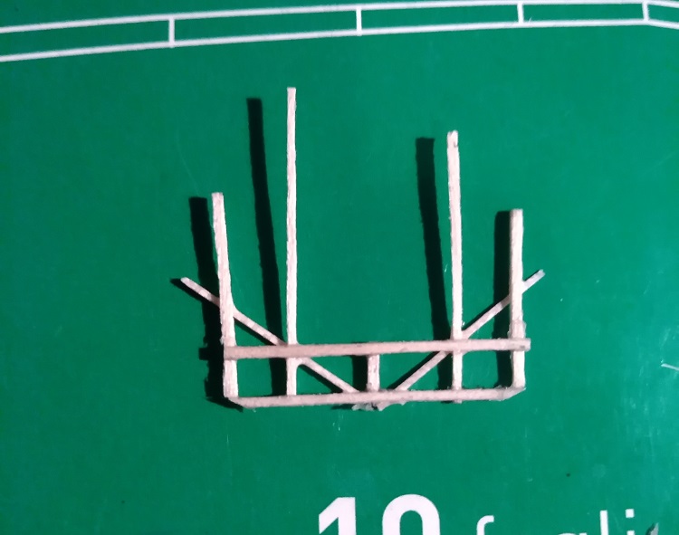

In base a quanto ho scritto prima, in apertura di discussione e osservando lo schema su carta millimetrata, si sarà capito che il paravacche si ottiene assemblando listellini molto sottili, di 1mm x 0,5mm e di 0,5 x 0,5 mm (questi ultrimi per le losanghe inclinate, quelle più interne).
i listellini li ho ottenuti, come mostrano le immagini precedenti, tagliando un listello più largo, ovvero di 4 mm.

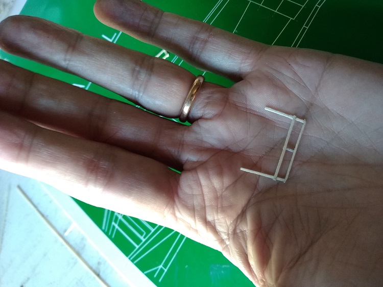

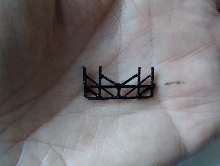

Occorre prima di tutto posizionare a debita distanza e ben paralleli tra loro, i due longheroni orizzontali. Dietro di questi vanno poi posizionati i cinque longheroni più corti, verticali.
Ho usato una colla vinilica molto forte, a presa rapida.
Non crea problemi, non sborda, consente di riposizionare i pezzi appena inseriti, qualora vi fosse qualche imperfezione; garantisce, infine, una tenuta affidabile e tenace.
Ecco il pezzo che comincia a prendere forma (è piccolo piccolo, ve'??? I miei occhi ne sanno qualcosa... :shock: :? )
( a proposito: c'è qualcuno che sa leggere le linee della mano??? :lol: )

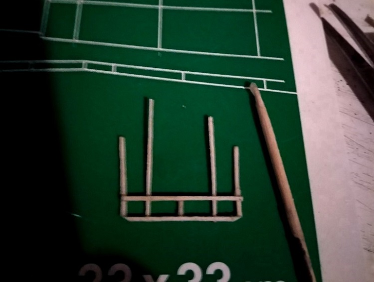

Sono stati montati tutti i montanti verticali; uno più corto - che sta fra le traverse orizzontali - e quattro lunghi
Lo stecchino a lato rende l'idea delle proporzioni; comunque è stato usato per applicare le goccette della colla vinilica a pronta presa.
Le linee bianche che si vedono disegnate non c''entrano nulla: fanno parte della copertina del contenitore dei fogli di carta millimetrata.

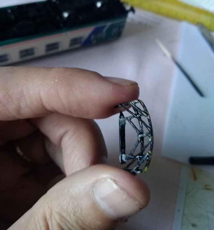

Ecco il paravacche verniciato di nero.
Sarebbe stato più logico passare prima il giallo e poi il nero (lasciando appunto le bande gialle inclinate) perché quest'ultimo è più coprente.
Però non si voleva ottenere un effetto di giallo "splendente". Quindi ho preferito dare la precedenza al nero. Non fa niente se poi il giallo, messo appunto sul nero, non risalta molto perché nella realtà le bande gialle sono sempre opacizzate e sporche.
Poi vi mostro il paravacche a verniciatura ultimata e vedremo come applicarlo al telaio dell'automotrice...

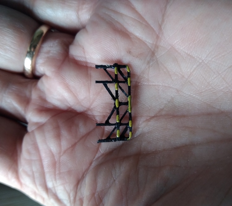

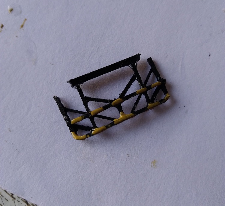

Ecco l'accessorio con le bande gialle dipinte.
Non ho seguito la disposizione delle striscette gialle come le vedete al vero nella foto che apre il thread, ma quella ricavata da altre foto osservate in Rete.
Poi magari occorre una leggera passata di polvere di grafite per sporcare e invecchiare il tutto.

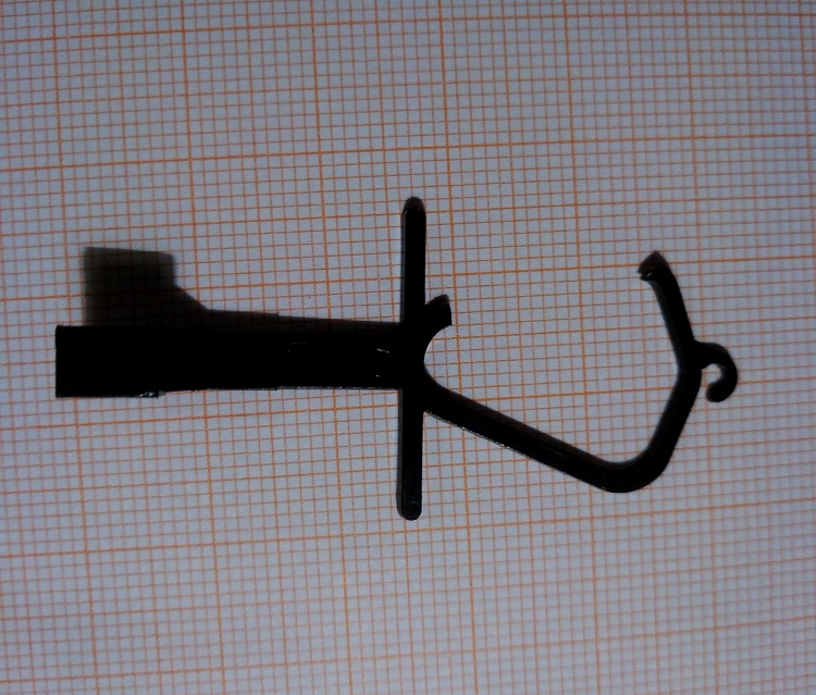

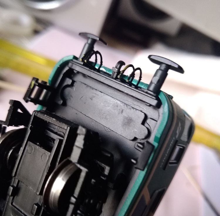

Le Aln 668 prodotte da HRR, della serie 3000 sono vendute a coppie: una motrice e una folle.
Su una estremità di ciascuna unità c'è il timone con il gancio per l'accoppiamento. L'altra estremità è allestita in modo realistico, ovvero si possono montare gli accoppiatori pneumatici e il gancio a imitazione del reale.
Da questa parte, sul telaio, subito dietro il pancone, c'è una specie di scanalatura nella quale verrà alloggiata la sbarretta orizzontale che è stata incollata ai due longheroni centrali, come mostrato nella precedente foto.
La sbarretta - di dimensioni opportune - come spiegherò, si adatta perfettamente alla scanalatura e vi assicuro che si sorregge senza usare la colla. Al più si può ricorrere ad una striscetta microscopica di nastro biadesivo, per usufruire di una "presa" più sicura. ma anche di questo parlerò presto.
Attenzione perché la sbarretta nera che vi ho mostrato va incollata con una inclinazione particolare rispetto ai due longheroni verticali del paravacche. Poi illustrerò meglio con un disegnino esplicativo.

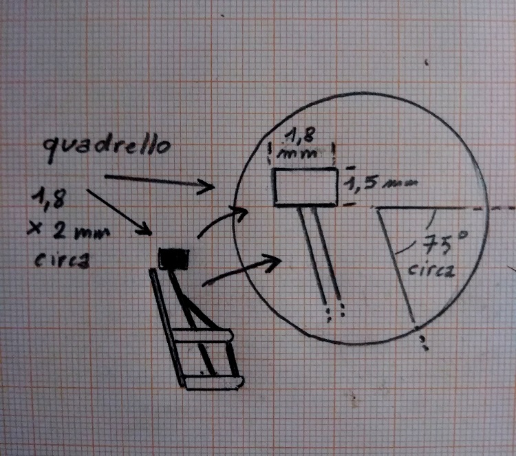

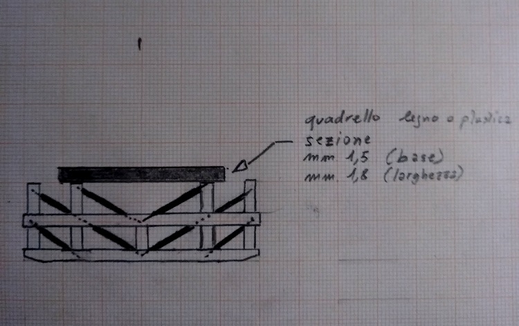

Questo disegno l'avete già visto (pag. 1) ma ora alla sommità è stata aggiunta la barretta (di legno o di plastica) che va incollata - come già detto - ai due longheroni verticali centrali del paravacche.
Le dimensioni frontali si desumono dallo schemetto (in scala 2:1). Il quadrello dovrà avere invece, in sezione, dimensioni di mm. 1,5 di altezza (Attenzione: nelle didascalie ho erroneamente scritto "base"; non mi va francamente di correggere, rifotografare, ridimensionare l'immagine, quindi scusate e - ripeto - leggasi: Altezza) e di mm. 1,8 circa di larghezza, sempre in sezione. La larghezza è determinata in base alla scanalatura, di cui ho parlato, presente sotto il telaio della automotrice HRR vedi foto precedentemente inserita.
Se la larghezza (in sezione eh!) è azzeccata, vi assicuro che il sostegno, una volta inserito nella scanalatura della 668, "tiene" piuttosto bene il paravacche unito al telaio, anche ovviamente con la motrice in corsa. Però sarebbe prudente "fissarlo" con nastro biadesivo molto sottile o in un altro modo che poi illustrerò: sempre senza apportare modifiche al telaio stesso.

La sbarretta in questione, (posizionata su paravacche) che va a contatto col telaio dell'automotrice io l'ho ricavata "amputando" un pezzo di un timone di allontanamento. Ho scelto questa soluzione solo perché me lo sono trovato casualmente tra le mani, non mi serviva e così l'ho sacrificato.
Però la plastica del timone è davvero troppo liscia, addirittura lucida e forse non è la più adatta per essere incollata con Attak gel alla sommità dei due longheroni verticali. A me, comunque, non ha dato problemi e l'adesivo ha fatto presa bene. Inoltre si può anche abbondare un po' con la colla poiché - come già ho detto - questa parte non si vede dato che rimane ben nascosta sotto al telaio.
Si può anche "staccare" una traversina di binario, limarla bene ai lati e applicarla una volta che la sezione è a giusta misura.
Nulla vieta, infine, di adoperare un listello in legno, purché sia ben resistente.

Occorre fare ben attenzione quando si posiziona la sbarretta sui due montanti centrali del paravacche.
Non va incollata ai montanti "a caso", ma con una certa inclinazione poiché una volta incastrata al telaio deve garantire una certa inclinazione del paravacche che "punta" verso il davanti dell'automotrice.
L'inclinazione di cui parlo non va misurata col goniometro, ovviamente, ma bisogna valutarla "ad occhio" e va, comunque, dai 75 gradi agli 80 gradi. Il disegno spiega meglio di tante parole.
C'è da notare ancora una cosa: come ho detto, la forma di questi paravacche (almeno secondo me) non era rigidamente codificata. Di conseguenza, a seconda di come erano stati costruiti il longherone estremo di sinistra che vedete nel disegnino (accanto alla parola "circa") era più o meno perpendicolare al binario. Solo questo longherone, però (e ovviamente l'altro simmetrico, dalla parte opposta del cacciavacche). Questo l'ho dedotto guardando e riguardando le poche foto reperite in Rete.
Se vi aggrada, quindi, quando costruite il paravacche potete ricalcolare le misure portando questa estremità interna del paravacche quasi perpendicolare al binario.

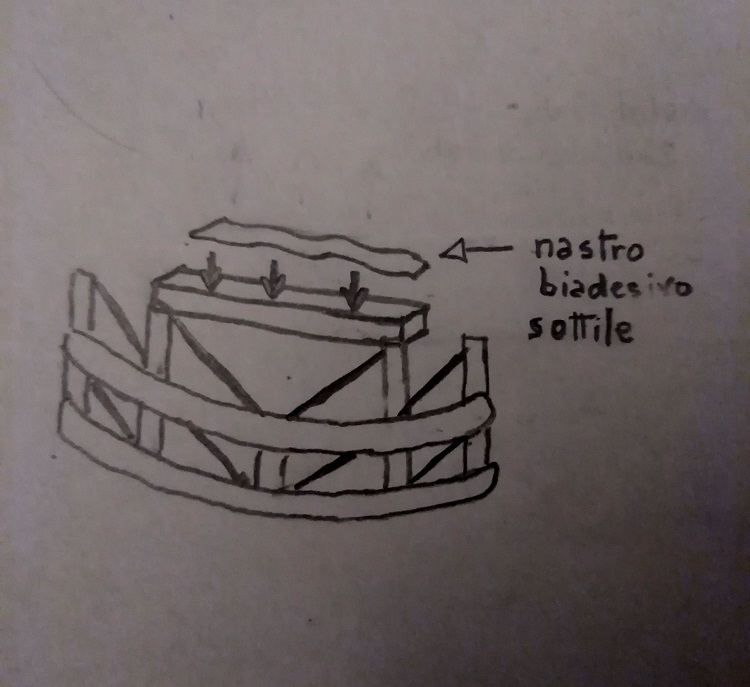

Premessa: non volevo "tirare" questo argomento così a lungo, ma impegni di lavoro mi hanno impedito di dedicarmi ad altro. Quindi scusatemi. Vedrò di concludere velocemente :wink:

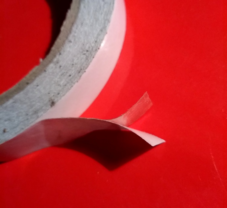

Come ho scritto sopra, se la barretta che abbiamo incollato alla sommità dei due montanti centrali verticali del paravacche (vedi foto già messe) è stata fatta bene, ovvero ha le dimensioni giuste, si incastra abbastanza bene nell'incavo presente nel telaio della Aln 668, subito dietro al pancone (rimando sempre alle foto già fatte).
Per essere certi di ottenere una "tenuta" più sicura, potremmo invece mettere una strisciolina di nastro biadesivo proprio sopra la barretta e poi inserire la barretta stessa sotto il telaio dell'automotrice.
Lo "schizzo" allegato, fatto in fretta e alla buona è più esplicito di quanto ho scritto...
IMG_20191105_204552.jpg [ 111.11 KiB | Osservato 6142 volte ]

Attenzione: il nastro biadesivo deve essere davvero molto sottile e deve assicurare una "tenuta" sicura.
Io l'ho acquistato in un emporio gestito da cinesi e si è rivelato adattissimo allo scopo.
Occorre solo fare molta attenzione nel tagliarlo perché si arriccia facilmente su se stesso e anche nel collocarlo sul quadrello che funge da supporto all'intero paravacche.
