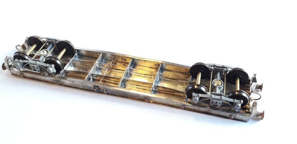

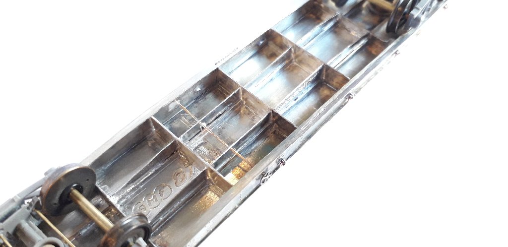

Piccolo aggiornamento: costruita la timoneria del freno con filo di bronzo fosforoso da 0.4 e qualche scarto e poi smontaggio finale, pulizia dell'eccesso di stagno, lavaggio in ultrasuoni, sabbiatura, decapaggio. L'alpacca è diventata più scura del solito, ma tutto ok.
Agevoliamo un paio di foto:

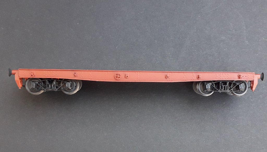

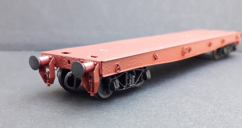

Un po' di colore
Adesso mancano le decal, il pianale superiore in legno e altri dettagli...
