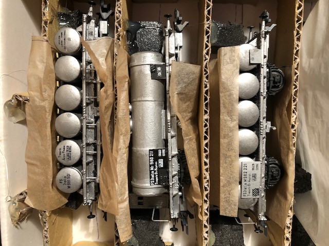

ti allego una foto della mia "scatola carri Welschaert" dove puoi vedere come ho risolto la questione decals. Tra l'altro puoi anche vedere le varie soluzioni che ci sono state tra gli anni 50 e 60 (mia epoca di riferimento).
Inizialmente le scritte erano sulla cisterna, quella per acqua ci sono rimaste fino alla fine!
Poi sono state trasferite su pannelli color alluminio quando le cisterne sono passate a questa coloritura con scritte nere.
Poi la versione "definitiva" pannelli neri con scritte bianche. Su un Bollettino FIMF, in un articolo sulle cisterne di un certo Tripodi se non erro, si vedono le due tipologie: sulla cisterna e sul pannello color argento.
Spero ti sai utile
Carrista
PS le decals le ho preparate io e poi fatte fare.

Fatto eccola
IMG_7853.jpg [ 114.76 KiB | Osservato 2497 volte ]

Ciao,
grazie x foto e informazioni.
Rispondo in ritardo e poi mi assenterò per una decina di giorni, fatto cataratta mercole,altra marte prox.
Vedo che nel primo carro hai aggiunto anche scarico x acqua.
Per verniciatura io ho seguito istruzioni W, suppongo stato di origine.
Dovrò vedere di fare/far fare decal nere.
