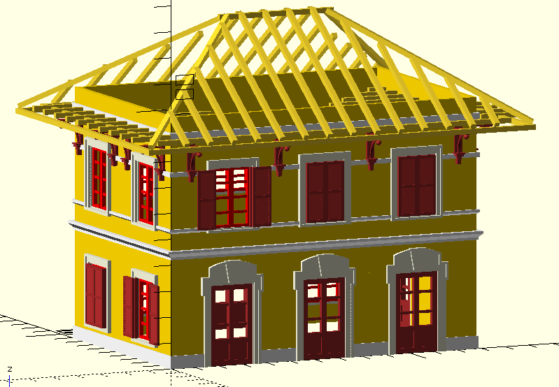

Max63 ti ricorda qualcosa?
Aurelia1.PNG [ 54.45 KiB | Osservato 7045 volte ]
E' ancora in fase di rifinitura.
E' disegnata con OPENSCAD, che permette anche di scalare il disegno, questo è in scala H0.
comunque complimenti per i tuoi disegni.

Si lei Aurelia e la stazione di Allumiere, sto finendo di disegnarle basandomi sull'articolo di TTM 61 di marzo 2015, si vede anche la tua staccionata che sto cercando di disegnare.
Sto anche cercando di fare una libreria di oggetti per stazioni, tipo le cornici delle porte e delle finestre dimensionabili, le finestre interne, le porte interne, con varie forme, ho preso spunto da alcuni siti di accessori ferroviari per stazioni.
Se vi possono servire vi posso fare gli .stl
Stanislao

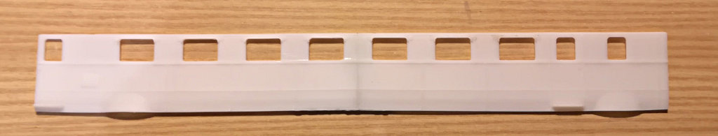

Ancora avanti, ho provato a mettere insieme una fiancata incollando le due metà. Effettivamente si nota una certa deformazione al centro, segno del ritiro della resina dopo la polimerizzazione.

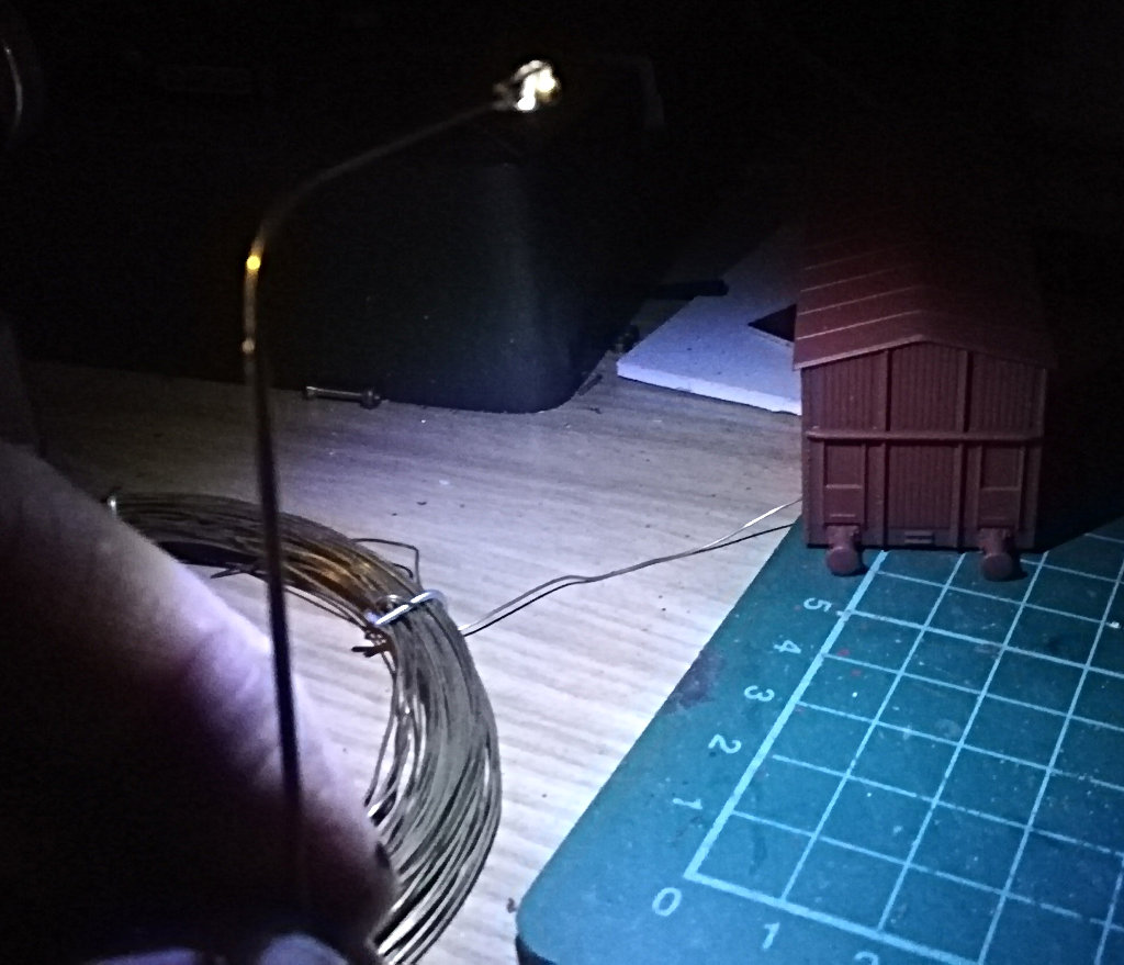

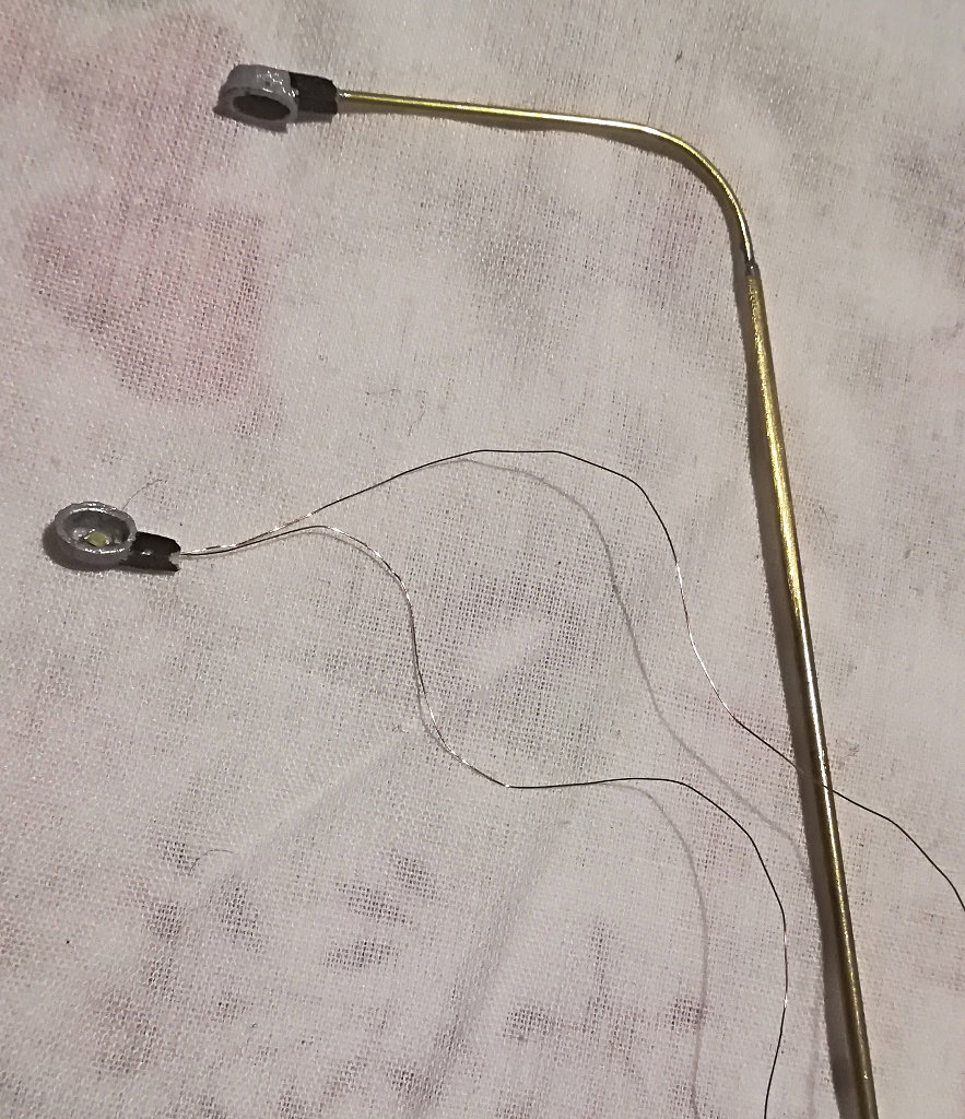

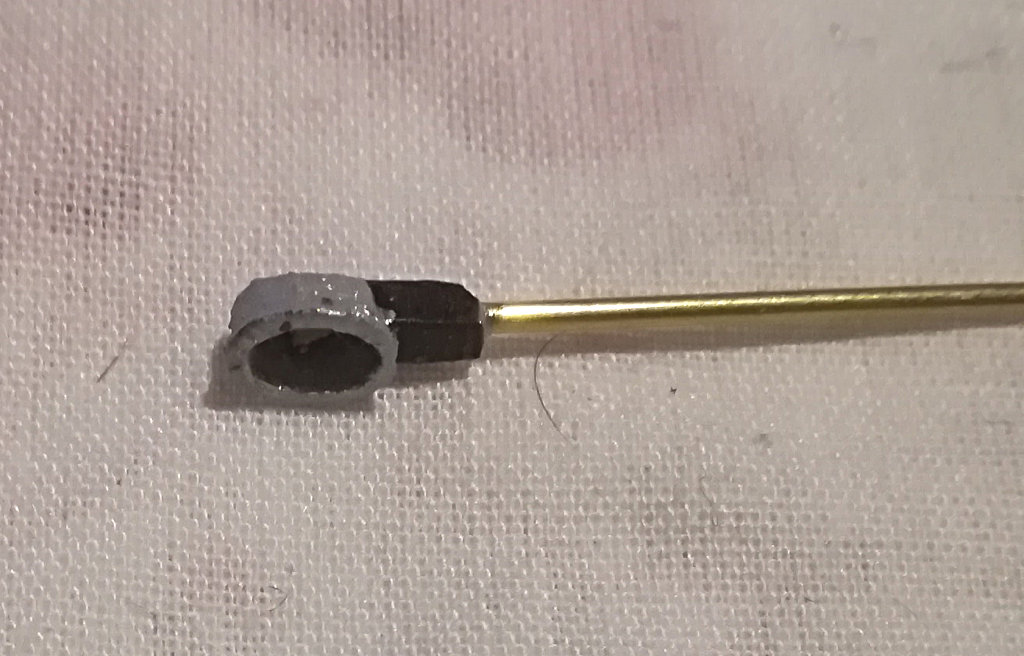

In aggiunta, mi sono messo a stampare anche alcune armature stradali, sullo stile delle vecchie Zerbetto anni '60-'70, illuminate con un microled 0603, saldato (a suon di lente e litanie) a cavetti di rame smaltato finissimi, ricavati da vecchi avvolgimenti. Le foto fanno schifo, vabbé...
armatura_1.jpg [ 122.49 KiB | Osservato 6997 volte ]
armatura_2.jpg [ 234.49 KiB | Osservato 6997 volte ]
armatura_3.jpg [ 133.35 KiB | Osservato 6997 volte ]

Grazie Max, è fondamentale la lente da ingrandimento, senza di quella non avrei potuto, da vicino la vista comincia ad essere da merlo acquaiolo...
Gran bel lavoro!
Se non vuoi "cecatte" sulla "baia" puoi provare a prendere i LED già cabalati dal mitico LEDBARON

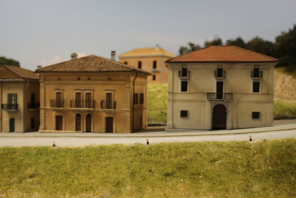

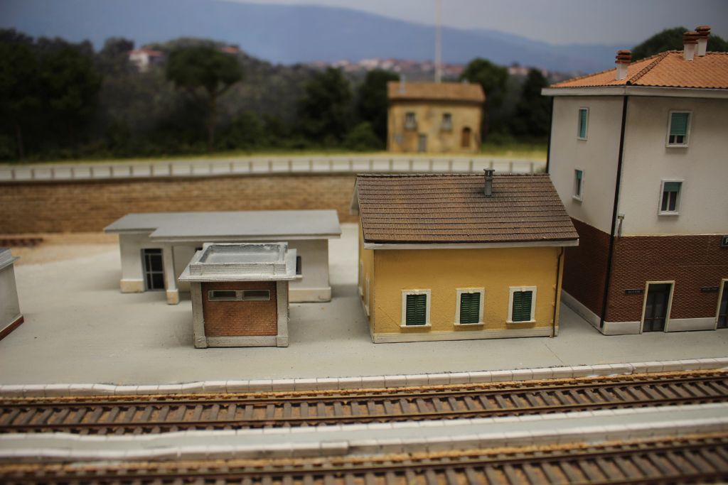

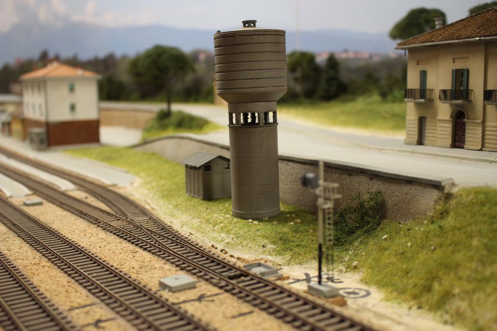

Sono partito a suo tempo dal plotterino da taglio per poi passare ad una fresa CNC di buone dimensioni che mi permette di approcciare anche alluminio ed ottone. circa sei anni fa sono passato dalle tecniche sottrattive dove mi bastava un qualsiasi programma 2D in grado di produrre file dxf, a quelle additive acquistando una stampante Sharebot NG a due ugelli. Questa macchina mi ha dato ampie soddisfazioni e l'ho utilizzata al massimo per realizzare gli edifici del Plastico di Fossacesia che avete potuto ammirare sullo speciale di TT.
Ho utilizzato soprattutto PLA, ma anche ABS e PVA e ASA.
Per il CAD ho usato indifferentemente OpenSCAD e FreeCAD e spesso utilizzo Inkscape per estrarre i dxf da scansioni di modelli.
Di grandissimo aiuto per correggere gli errori Netfabb che uso nella versione basic 7.4 ai tempi gratuita.
Come slicer utilizzo Slic3r perche' sono partito con quello, ma non ho disdegnato Cura.
IMG_1627.jpg [ 113.73 KiB | Osservato 6785 volte ]
Il borgo di Fossacesia mirabilmente invecchiato da Carlo Borra
IMG_1620.jpg [ 126.86 KiB | Osservato 6785 volte ]
La torre dell'acqua
IMG_1614.jpg [ 116.4 KiB | Osservato 6785 volte ]
Gli edifici di stazione eseguiti in tecnica mista: CNC + stampa FDM

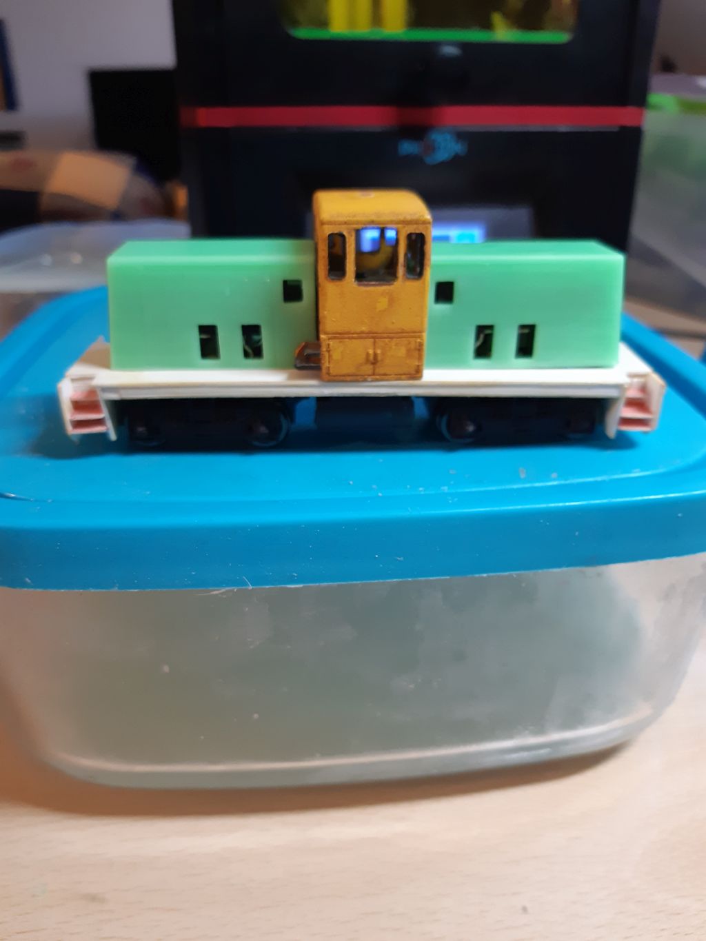

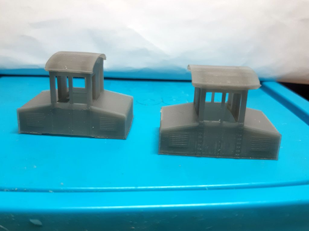

Da poco ho voluto provare la tecnica DLA che utilizza resina fotosensibile e luce ultravioletta filtrata da un pannello LCD su cui appare la sezione dell'oggetto da costruire-
Non mi ero mai deciso per via di tutto quello che leggevo sulla puzza e la pericolosita' delle resine, ma poi ho trovato delle resine a base di Olio di Soia e di PLA che danno molto meno fastidio:l'unica puzza pungente e' quella dell'alcol isopropilico per alcuni istanti. Ho trovato ottimo lo Chanteclair per sgrassare a fondo i vari pezzi.
Come stampante ho scelto una Anycube Photon trovata a basso prezzo sulla baia e la sto facendo andare a tutto spiano per trovarne i limiti e adattare la mia progettazione ( e per riempire queste giornate passate ai 'domiciliari').
In attesa di mostrare qualche modello finito allego alcune foto fatte con il telefonino sulla mia scrivania.
ge4401.jpg [ 94.68 KiB | Osservato 6776 volte ]

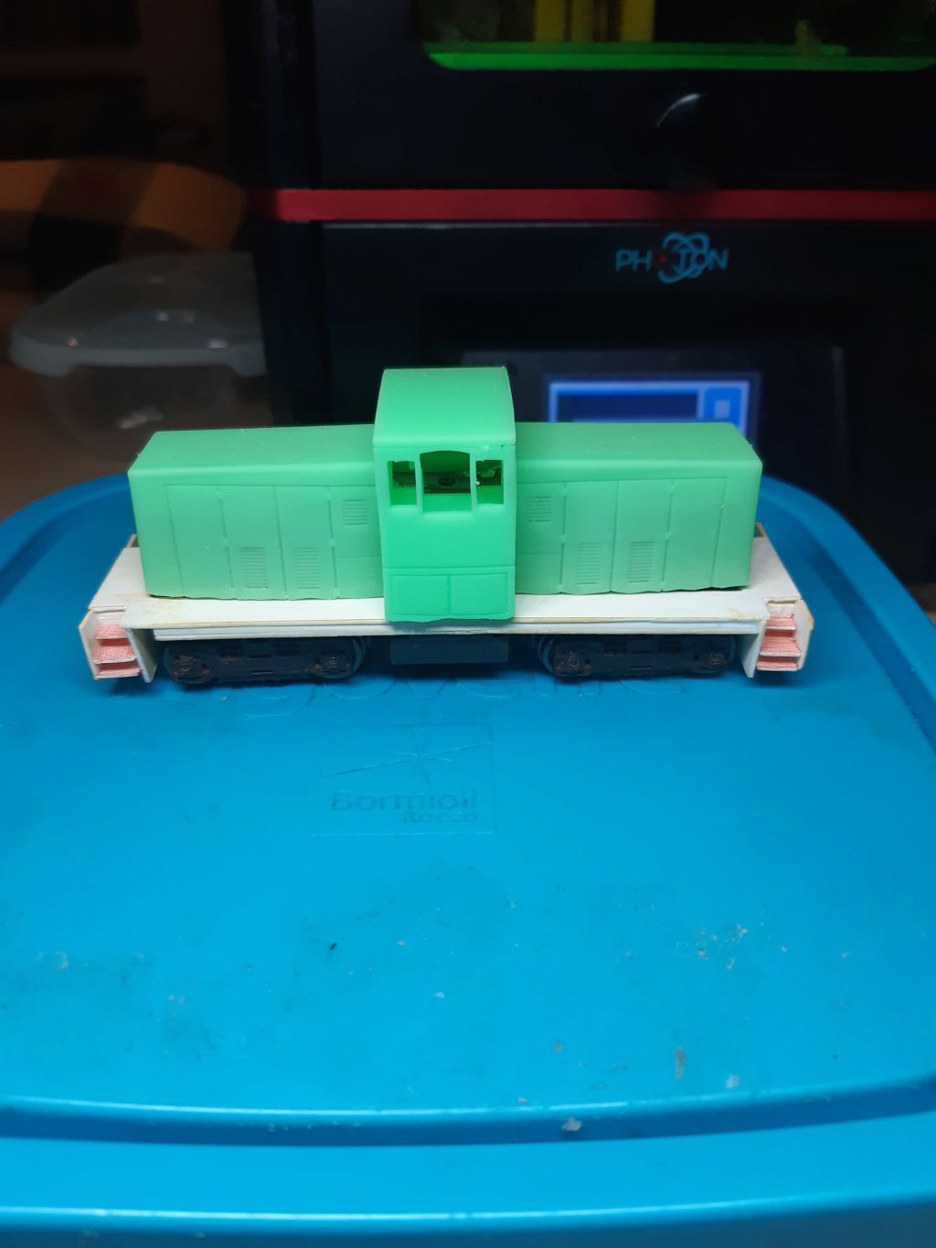

studio dimensionale di una GE 44ton della Dalmine: come si vede tecnica mista per ora.
20200329_192616.jpg [ 81.35 KiB | Osservato 6776 volte ]
Una prima prova di stampa in un unico pezzo
acculoco01.jpg [ 46.64 KiB | Osservato 6776 volte ]
locomotore ad accumulatori esposto a Chieti Scalo

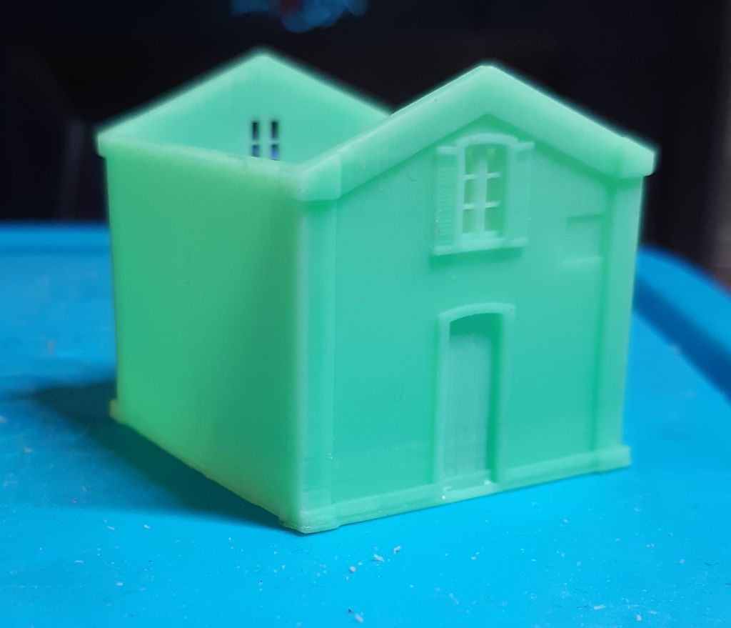

ces03.jpg [ 44.52 KiB | Osservato 6776 volte ]
Casello Rete Adriatica in scala N. Eseguito in una unica stampata
E' vero che l'area di lavoro e' piccola, 6.5 cm x 12 cm, ma ho voglia a realizzare loco da manovra e macchine ottocentesche!
Vedo che la resina ha comportamenti diversi in base al colore, probabilmente alcuni pigmenti rendono il materiale piu' rigido
 Oggetto del messaggio: Re: Disegno e stampa 3D - Stato dell'arte
MessaggioInviato: domenica 29 marzo 2020, 18:39
Messaggi: 1504
Località: Pescara
Come vedete nelle foto precedenti sto lavorando sui ritiri del materiale e mi sembra che aumentando opportunamente la superfice di contatto il problema si risolva.
La carrozzeria completa ha impiegato 2 ore e quaranta minuti, ma se avessi messo altri pezzi sul piano di lavoro non piu' alti della cabina ( respingenti, scalette etc) il tempo sarebbe stato esattamente lo stesso.
Se avete domande sono qui.
