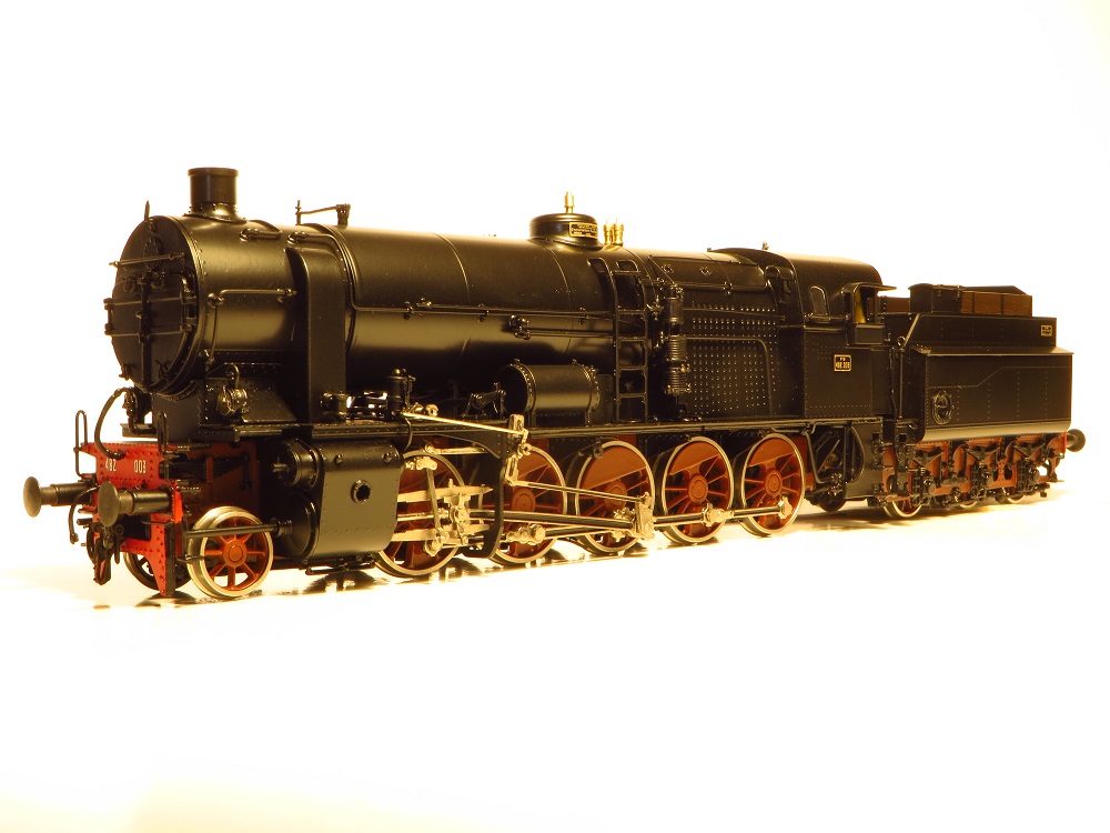

MessaggioInviato: lunedì 20 aprile 2020, 9:54
Messaggi: 344
Buongiorno ragazzi (!)... Vabbè che ho combinato qualche "taglia & cuci", anche riuscito decentemente, però questo si presenta come un lavoretto tosto. Poi, avendo la fortuna di avere già un modello della loco, non ho mai fatto ricerche su eventuali modelli commerciali adatti allo scopo. Magari potrei incominciare adesso, anche se leggo che ci sono già valutazioni e contributi autorevoli...
Comunque, mai dire mai, vediamo.
Risaluto.
G.

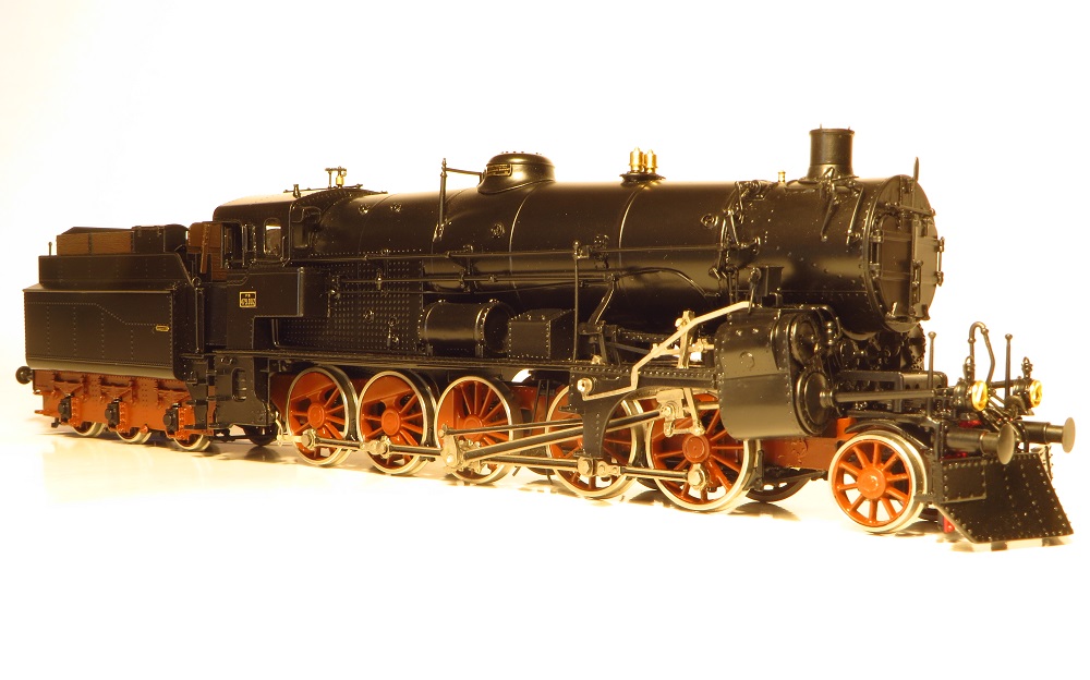

Tornando a noi chiedo una cosa : la 482 era assegnata ad Innsbruck e faceva le rampe della Brennero.
La 478 assegnata aBolzano e faceva le rampe della Brennero.
1- perché si assegnano loco uguali fra loro ad unico deposito e non ad esempio metà e metà?
2- esiste anche una 478 o 479 in modello 1/87 che mi sembrano forse di forma più inconsueta?
 Oggetto del messaggio: Re: FS Gr 482 e Sudbahn 580
MessaggioInviato: lunedì 20 aprile 2020, 11:03
Messaggi: 344
Dai... lo sai che esiste!
G.
