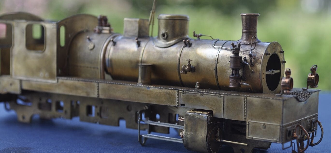

che macchinone! spaziale! e che pulizia nel montaggio!
Fantastica!

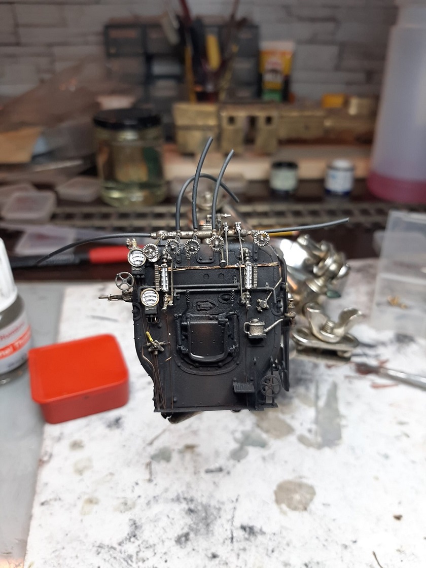

Si è veramente grande. A Mulhouse mi aveva colpito, dimensioni e rodiggio per noi inusuali per questa locotender a 4 cilindri e doppia espansione. La parte più massiccia a mio avviso è il forno Belpaire.

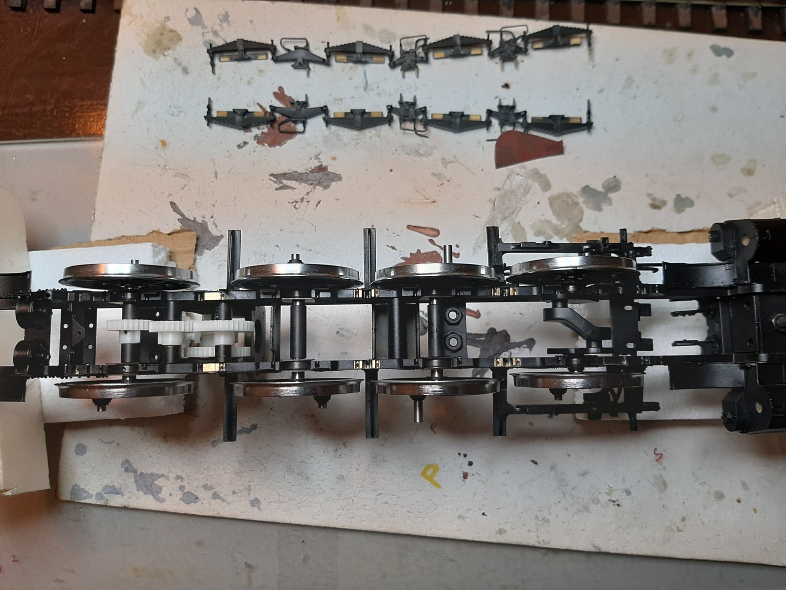

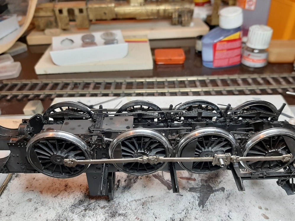

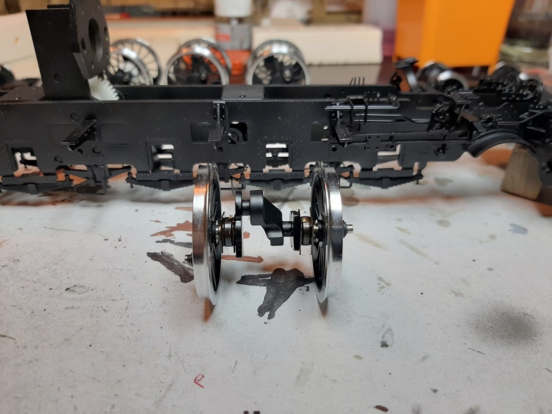

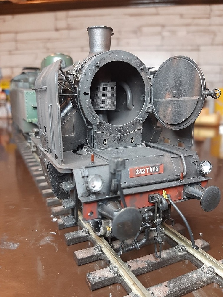

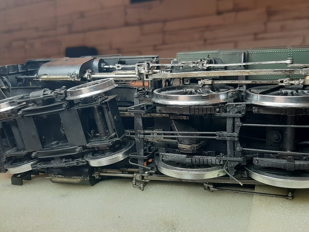

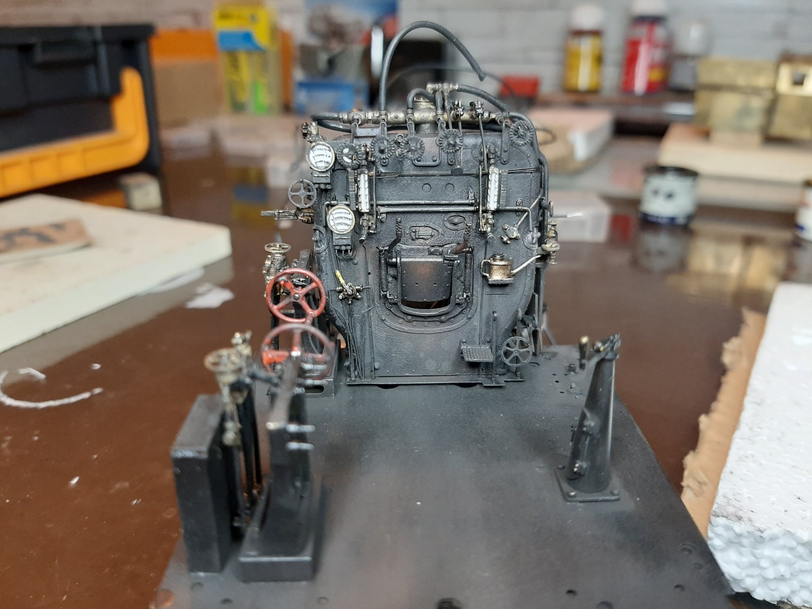

Alcune fasi del montaggio del carro e comandi, e patinatura eseguita principalmente mediante terre
20200323_115819 (FILEminimizer).jpg [ 208.68 KiB | Osservato 7578 volte ]
20200307_164547 (FILEminimizer).jpg [ 238.96 KiB | Osservato 7578 volte ]
20200307_171600 (FILEminimizer).jpg [ 269.98 KiB | Osservato 7578 volte ]
20200317_110017 (FILEminimizer).jpg [ 272.79 KiB | Osservato 7578 volte ]
20200405_100710 (FILEminimizer).jpg [ 249.41 KiB | Osservato 7578 volte ]

Quella magnifica finitura argentea che si vede ad certo punto della lavorazione cos’è?
Un Primer forse?
Complimenti mai visto nulla di simile!

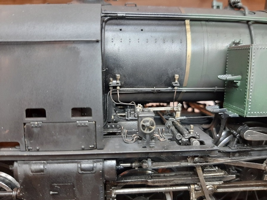

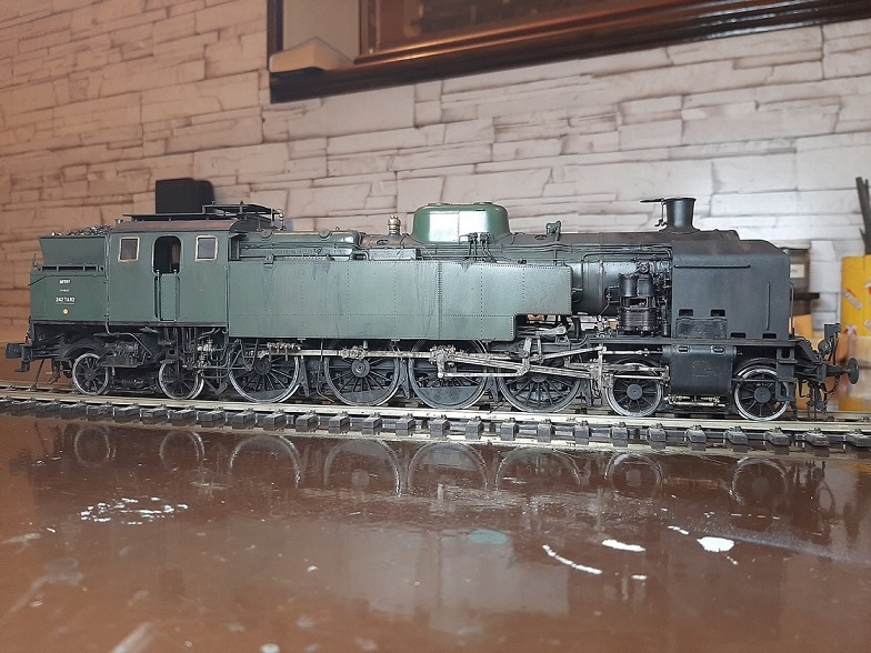

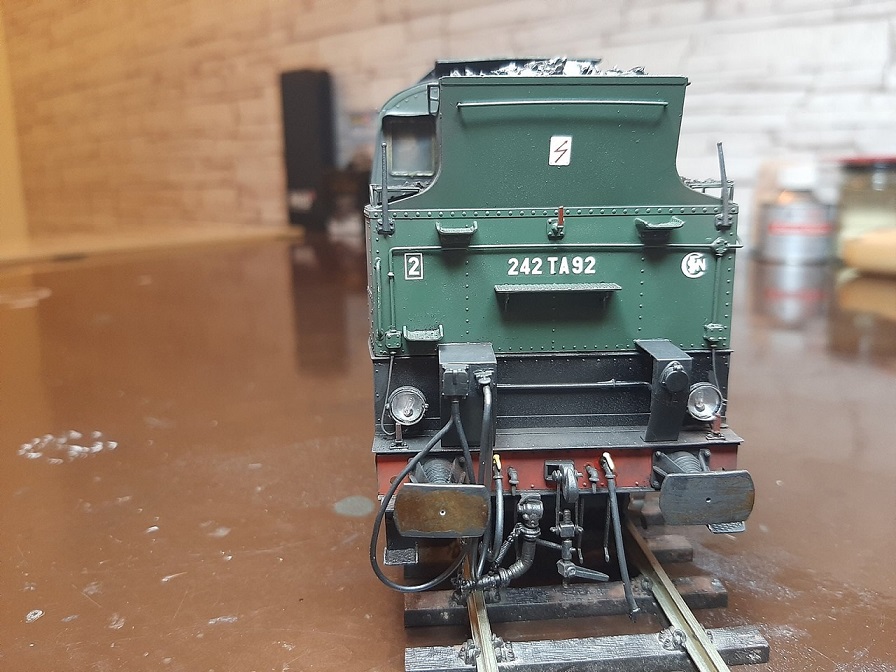

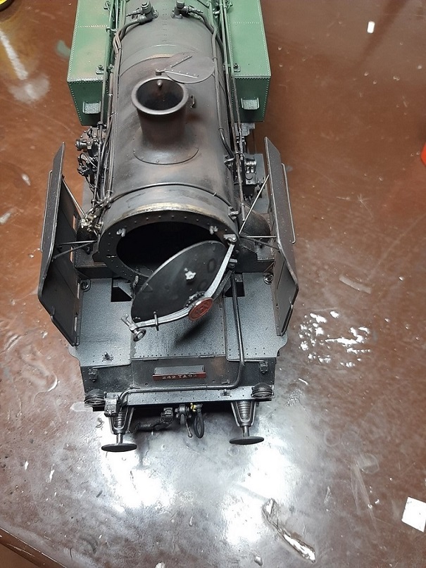

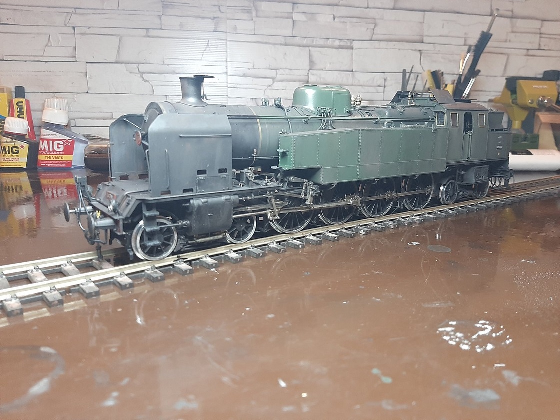

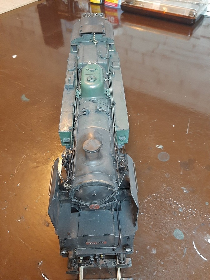

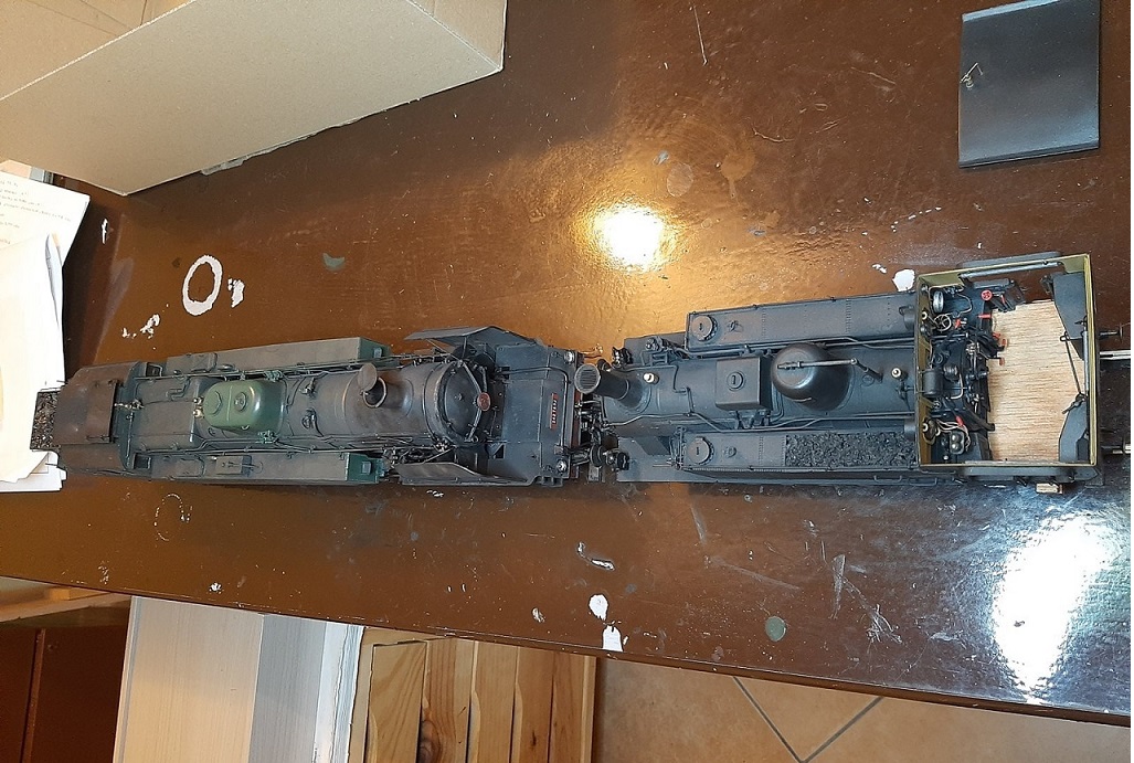

Ed ecco la macchina allo stato attuale. La patinatura è da completare e rifinire in diversi punti. La terminerò quando avrò a disposizione i trasferibili ed alcuni piccoli dettagli da montare sulla caldaia. In futuro probabilmente installerò un decoder per il controllo luci ( fanali, cabina, forno) e per la gestione del servomotore di comando della distribuzione
2020043.jpg [ 276.37 KiB | Osservato 7521 volte ]
2020042.jpg [ 205.43 KiB | Osservato 7521 volte ]
2020156.jpg [ 285.69 KiB | Osservato 7521 volte ]
202002.jpg [ 189.39 KiB | Osservato 7521 volte ]
0200430.jpg [ 205.66 KiB | Osservato 7521 volte ]
20200430.jpg [ 280.47 KiB | Osservato 7521 volte ]
2000430.jpg [ 178.3 KiB | Osservato 7521 volte ]
202004.jpg [ 182.46 KiB | Osservato 7521 volte ]
Un Primer forse?
Riesci ad indicarmi a quale foto ti riferisci?

Stefano ha scritto:
Un Primer forse?
Foto 9 e 10
Ancora complimenti
 Oggetto del messaggio: Re: Montaggio kit SNCF 242TA Lombardi
MessaggioInviato: domenica 3 maggio 2020, 9:07
Iscritto il: mercoledì 22 febbraio 2006, 23:44
Messaggi: 282
Località: Caronno Pertusella
wells ha scritto:
Stefano ha scritto:
Un Primer forse?
Foto 9 e 10
Ancora complimenti
Le due foto da te indicate mostrano caldaia, telaio ed altri componenti puliti e sabbiati, prima di essere verniciati. Il colore è quindi quello dell'ottone sabbiato. Sulla caldaia, vicino al foro del fumaiolo ci sono 2 piccole zone stuccate per coprire 2 leggere bozze, di color grigio.
