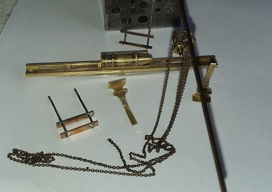

In questi giorni drastica frenata ai lavori , solo le minuterie metalliche del carro , gli scalini dei portelloni , i caratteristici montatoi della garitta dei Poz 1907 su cui si reggeva la cassa , la slitta di collegamento tra i due carri ed il verricello di sollevamento dei proiettili .
20200608_103248 - Copia.jpg [ 161.18 KiB | Osservato 9012 volte ]

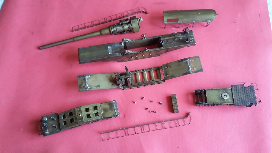

Nel contempo ho smontato nei pezzi principali il cannone per revisione ed aggiornamento all' ultima documentazione reperita

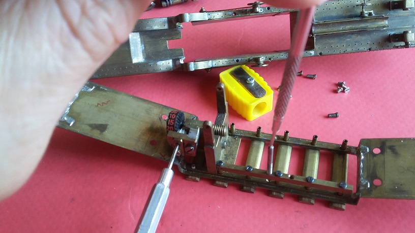

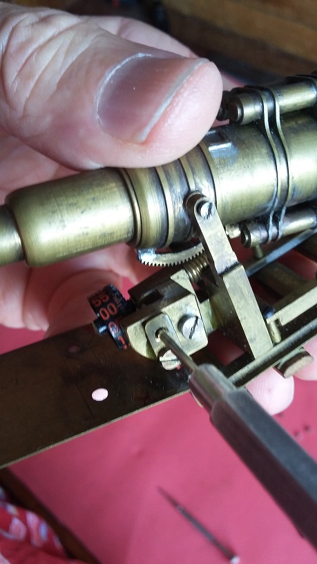

per Guido , Andrea ed altri interessati alcune foto dei movimenti interni
20200608_181543 - Copia.jpg [ 121.03 KiB | Osservato 9012 volte ]
20200608_183627 - Copia.jpg [ 116.11 KiB | Osservato 9012 volte ]
la coppia conica dell' alzo mi pare provenga dalla regolazione di un temporizzatore …

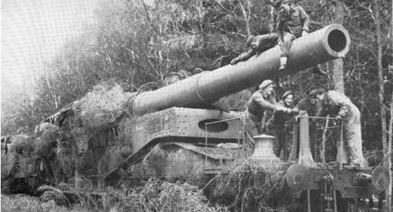

Il discorso di cui sopra , dello smantellamento degli affusti ferroviari prima o durante la seconda guerra mondiale non torna con la foto che allego con militari alleati che giocano sui due pezzi ritrovati in Austria nel 1945 .
q1jL30y[1].jpg [ 38.21 KiB | Osservato 8808 volte ]
foto dal web ma non ricordo il sito

Questo toglie qualche dubbio su quantità e differenze costruttive ma anche qui dice che quelli ferroviari furono smantellati per la difesa costiera ..…cosa di cui io continuo a dubitare molto , vista la foto da me postata .. :? https://it.wikipedia.org/wiki/381/40_Mod._1914

Giancarlo, esistono secondo te evidenze di impiego dei 381/40 ferroviari italiani nel secondo conflitto mondiale?
La foto con gli alleati sopra ai cannoni che data porta? L'avevo già vista ma la pensavo scattata a Monfalcone...pensa un po'....
Credo che in FS non vi siano notizie in merito a questi cannoni perchè assegnati all'esercito....un pochino come fossero carri privati e quindi non catalogati nel modo "canonico" dalle FS, semmai dal Regio Esercito.... forse per saperne qualcasa di più preciso occorrerebbe andare a ricercare negli archivi dello SME....

Assolutamente no , ho letto che nel 1936 esistevano 5 carri affusto con pezzo da poco revisionati , 4 carri officina e 8 carri munizioni ricoverati a La Spezia (con foto) . Non furono operativi fino all' armistizio poi vennero catturati dai tedeschi ,puo darsi che al tempo ne fossero rimasti solo due su affusto ferroviario .
La foto mostra due affusti , del secondo si nota abbastanza bene la trave dei carrelli anteriori seppur mimetizzato , la didascalia citava militari alleati in Austria e lì ci sono arrivati nel 1945 , dalle divise , giubbino all'inglese stretto in vita per almeno quattro di essi e l' uso del basco come copricapo penso avvalorino militari alleati e se non il luogo almeno la data e forse , pensiero personale , anche l' atteggiamento e l' aspetto dei militari non è da I GM , in tutti i casi escluderei Monfalcone e militari italiani … anche fosse La Spezia , due affusti sarebbero arrivati a fine guerra nel 1945 .
