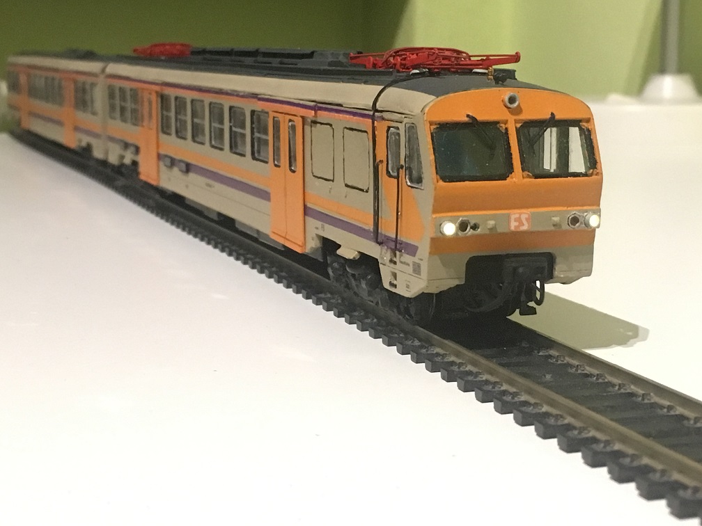

I lavori nel frattempo sono andati un pochino avanti: ho messo in sede le decals dei loghi FS (realizzati ad hoc) e le ghiere dei fari, realizzati con tubicino d' ottone diametro esterno 2,5mm, opportunamente tagliato ed allargato. I trasparenti saranno realizzati con cristal clear.
ALe e Le 724 con loghi e ghiere fari.JPG [ 154.03 KiB | Osservato 7818 volte ]
Ora ci si cimenterà con l' impianto elettrico delle luci, dopodichè sarà la volta dei piccoli dettagli di finitura.
Al prossimo aggiornamento! Un caro saluto!

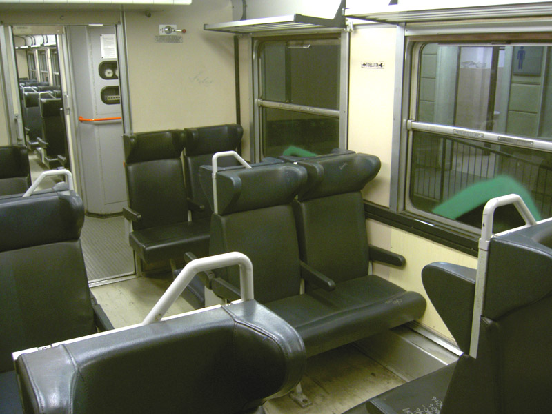

Ti faccio i miei complimenti, la forma dei frontali è resa benissimo!
Si nota un po' la diversa misura dei finestrini laterali che, proveniendo dalle 582, sono un po' più larghi del dovuto, capisco però che sarebbe stato difficile reperirne di misura esatta...
Un dettaglio che puoi correggere è il colore dei sedili, al vero erano di un colore blu/grigiastro:
Le 884 arredo 4.jpg [ 152.33 KiB | Osservato 7798 volte ]

Ciao Antonio, grazie mille per la foto.
Per il colore dei sedili mi ero fidato di una brochure pubblicitaria della Breda trovata in Internet, evidentemente potrebbe essere cambiato nel tempo o appena dopo la messa in servizio.
Assomigliano molto come colore a quelli delle Fanta, se non ricordo male.
Per i finestrini, in realtà, calibro alla mano mi risultano esatti come larghezza (decimo più, decimo meno) rispetto ai disegni. Semplicemente rispetto alle 582/642 hanno una spaziatura decisamente più stretta, esattamente come il modulo dei sedili. Alla fine secondo me è un "peccato veniale" che non si nota, anche perché l'alternativa sono tante cornici fotoincise da allineare sul trasparente, lavoro non proprio carino da fare.

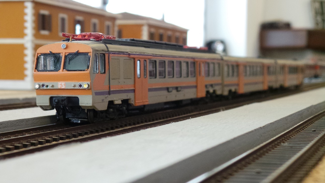

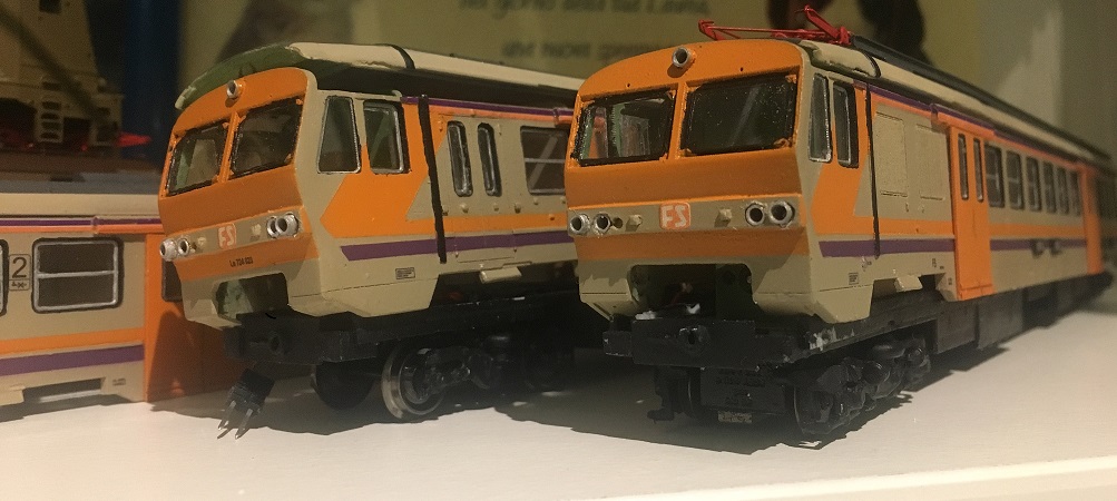

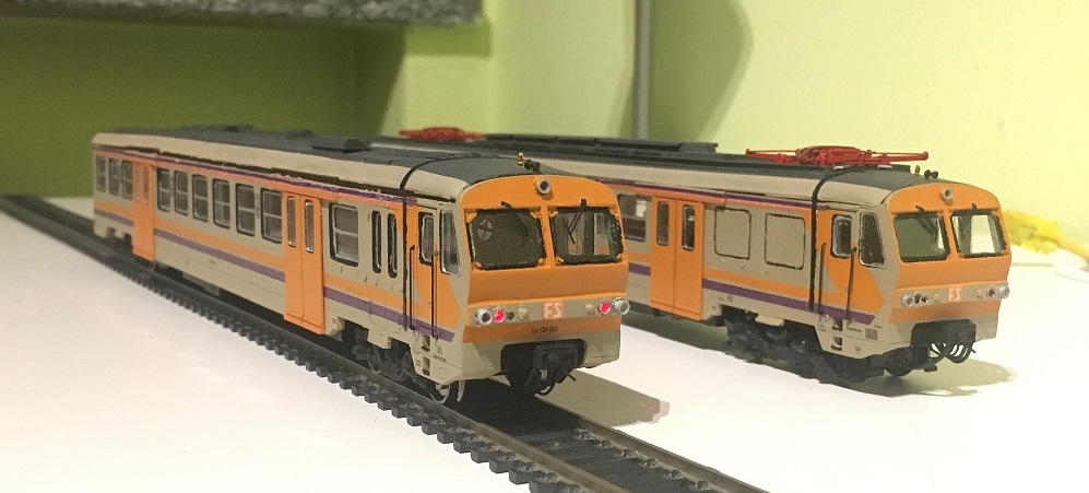

Il progetto si avvia alla conclusione, rimangono ancora da fissare in modo definitivo i tetti dei tre elementi del complesso.
Vi lascio un paio di foto fatte molto alla veloce. I led sono micro smd.

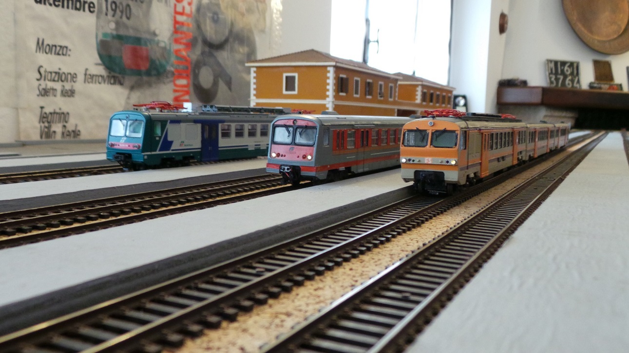

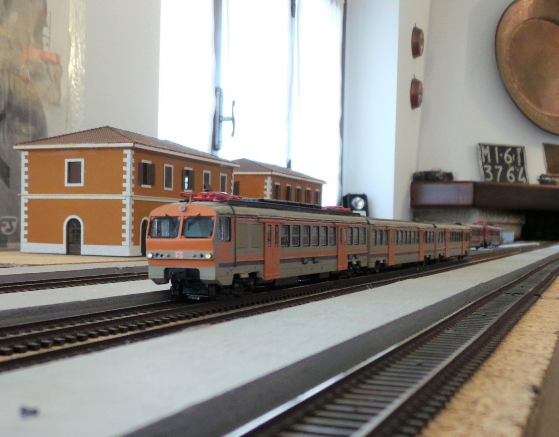

In questi giorni è avvenuto il primo vero collaudo delle ALe 724 sul plastico di un amico: qualcosina da sistemare sulla circolabilità del solo carrello motore della ALe su curve R3 o di poco più ampie,, ma per il resto ci siamo!
Non erano sole, ma in compagnia delle loro "figlie" e "nipoti", 582 e 642 (queste ultime non mie).
20130120_190021.JPG [ 283.23 KiB | Osservato 6809 volte ]
20130120_190007.JPG [ 238.74 KiB | Osservato 6809 volte ]
20130120_190128.JPG [ 287.15 KiB | Osservato 6809 volte ]
un saluto
Ludovico

Bel lavoro. la tua mi sembra della stessa qualità delle altre.
G.
 Oggetto del messaggio: Re: AUTOCOSTRUZIONE: FS ALe 724 e rimorchi in HO
MessaggioInviato: domenica 28 febbraio 2021, 12:10
Messaggi: 573
Ciao lavoro molto bello e venuto bene, se posso volevo darti due consigli, con i fari illuminati la testata rende molto di più, hai pensato di dare un fondo di colore rosso sui fanali o metterci prorio due led che anche da spenti sono rossi? il fregio frontale se fosse in rilievo darebbe quel tocco in più, puoi provare a reperirlo tra gli artigiani o riprodurlo con un stampo in resina copiandolo da altre loco che lo hanno, i miei sono solo consigli senza giudizi, perche l'unico giudizio che posso fare e quello che hai fatto un gran e bel lavoro, la tripletta di elettromotrici per servizio vicinale in stazione sono una bella foto di gruppo nel quale non si capisce qual'è il costruito e quale non ciao.

I loghi frontali FS in realtà anche sulla 724 reale non sono in rilievo, per questo ho scelto di riprodurli con una decal appositamente disegnata.
I vetri dei fari sono realizzati con cristal clear Humbrol, quelli rossi hanno ricevuto anche una mano di vernice trasparente rossa sempre Humbrol, non si vede molto per via della luce non molto abbondante nel locale che ospita il plastico del mio amico.
Ti ringrazio per l'intervento ed i consigli!
