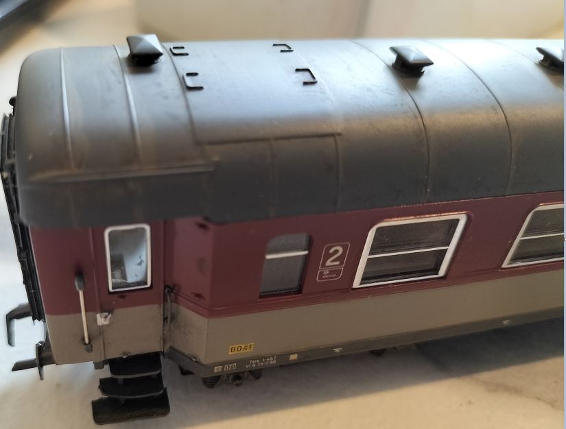

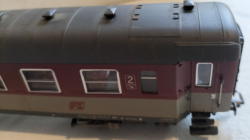

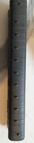

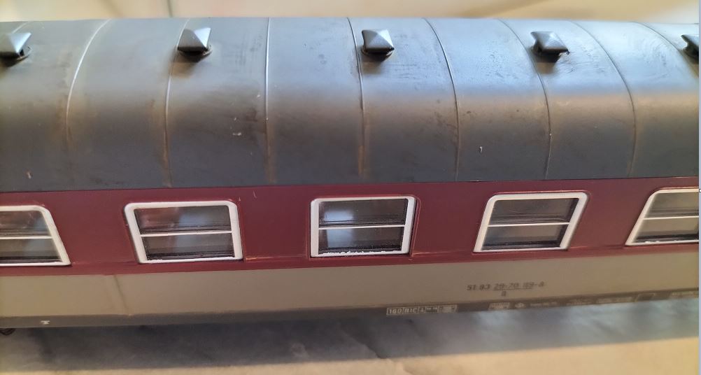

Ecco le foto del tetto, ovviamente, come sempre, Vi ringrazio per i preziosi consigli!
Al solito, non ho avuto tempo di ordinare gli omini, però sono riuscito a rubare una spugnetta da trucco a mia moglie :lol:
Attendo Vostri eventuali commenti e soprattutto critiche (non a valanga...sono permaloso! :P )

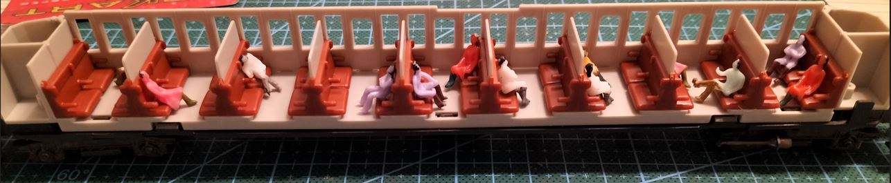

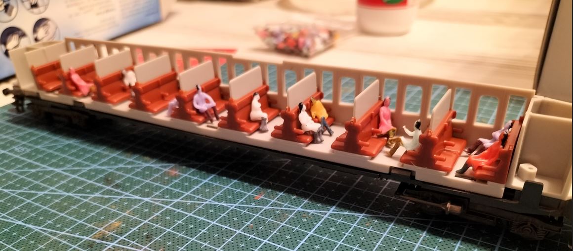

Non sono sparito! Affatto, è che come al solito sono riuscito a trovare una serata adatta a "popolare" la carrozza...tramite simpatici personaggi in scala 1/100 provenienti da un assortimento di mostri... :lol:
Ecco sotto il risultato, prossimo passo, imparare ad illuminare con relativo decoder la carrozza...le cose si fanno interessanti...e più complicate che applicare una punta di colla vinilica! :oops:
1959_Personaggi_3_min.JPG [ 199.32 KiB | Osservato 2219 volte ]
1959_Personaggi_2_min.JPG [ 71.46 KiB | Osservato 2219 volte ]
1959_Personaggi_1_min.JPG [ 104.27 KiB | Osservato 2219 volte ]

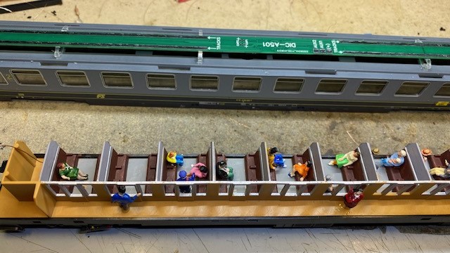

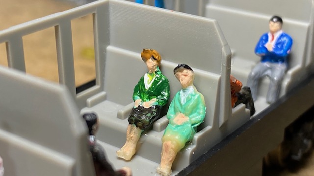

Io di solito ritocco i personaggi in scala 1:100 per avere dei colori diversi all'interno delle carrozze.
La strip a led con il decoder direi che è abbastanza semplice da installare.

Beh, vorrei essere il tuo vicino di casa, solo per poter apprendere quello che fai!! :lol:
Ad ogni buon conto, che colori usi per renderli "umani"?
