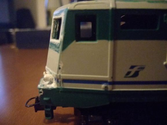

Marco, hai ragione, in effetti non convincono al 100% nemmeno me, però se guardo a qualche riferimento mi sembra combacino, ad esempio le coppie di fanali sono centrate rispetto al centro del pannello obliquo del frontale
IMG_20201121_204000.jpg [ 26.95 KiB | Osservato 6876 volte ]
forse possono risultare un po lunghi, ma anche in questo caso guardando di lato sono leggermente meno profondi del punto più avanzato del frontale, quindi ho pensato di lasciarli così per il momento...
IMG_20201121_204018.jpg [ 25.2 KiB | Osservato 6876 volte ]
Eventualmente dopo la prima mano di primer liscio ancora con la carta vetro fine fino ad ottenere un buon risultato!
Ho pensato di sverniciarla, ma non ho proprio idea di come fare, la devo immergere nello chante clair puro o con dell'acqua?
Per le decals volevo provare a passare da SM a Milano perchè è proprio dietro casa mia, e ho visto sul sito internet che vendono ad appena 8 euro il set di decals per la 428, quindi vorrei chiedere se hanno pronto anche quello per la 424 nel caso. Nel caso mi passassi tu il file come faccio a stamparle? dovrei farlo fare da qualcuno giusto? non c'è modo di stamparle in casa immagino..

Ciao Alessandro :D , secondo me fai bene a lasciare i fari così in effetti confrontandoli con immagini in rete ( che suppongo avrai già consultato) sono al posto giusto forse ma al momento essendo ancora in una fase "grezza" potrebbero essere troppo spessi , non come diametro ma come spessore del corpo del tondino solo una volta primerizzati si vedrà meglio .....in tal caso comunque non sarebbero da carteggiare all esterno ma allargati all interno , valuterai tu se ne vale la pena o no ....
Per la sverniciatura con lo chente claire in genere la cosa da sverniciare viene messa a mollo nello stesso e poi dopo che la vernice comincia ad arricciarsi la sciacqui sotto l acqua corrente aiutandoti con un vecchio spazzolino da denti per togliere la vernice nelle fessure in genere più ostica a venire via ; sui vecchi Lima la vernice veniva via anche solo con dell alcool denaturato in tal caso non immergerlo, ma usa un batuffolo imbevuto di alcool e strofina sulla vernice veniva via molto facilmente... fai però prima una prove sulle stuccature , non so che stucco hai usato alcuni sono suscettibili( potrebbe succedere anche con lo chante claire) ma in genere non ci sono problemi con l alcool

Forse allora sono semplicemente un po' troppo lunghi... poi, il fatto che siano ancora non verniciati magari inganna l'occhio. La loro lunghezza è forse quella del fanale completo, già dotato di ghiere.
comunque bel lavoro, vai avanti!

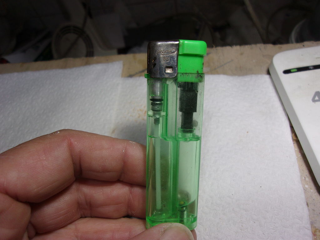

Ciao Alessandro :D ti do una dritta per i lavori futuri se ti dovesse servire un tubicino metallico per i fari che abbia le pareti sottili lo puoi ottenere da qui:
122_4330.JPG [ 81.36 KiB | Osservato 6537 volte ]

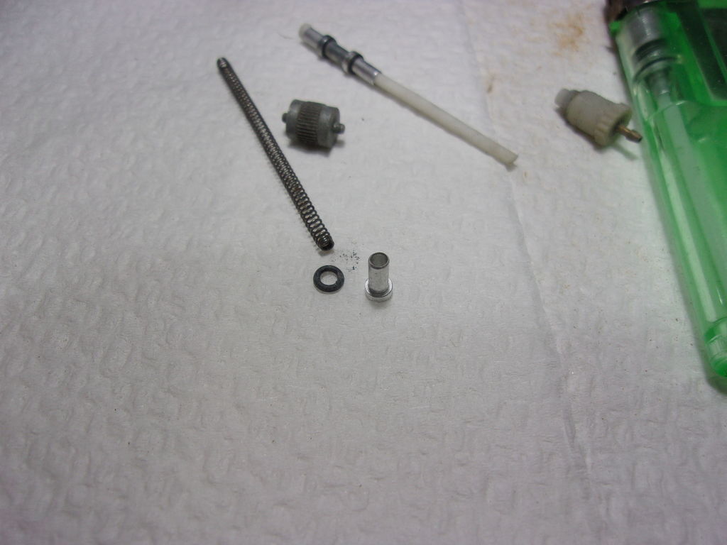

gli accendini monouso una volta scarichi se rotti all interno hanno una minuteria che potrebbe risultare utile per i modelli
122_4331.JPG [ 76.03 KiB | Osservato 6537 volte ]

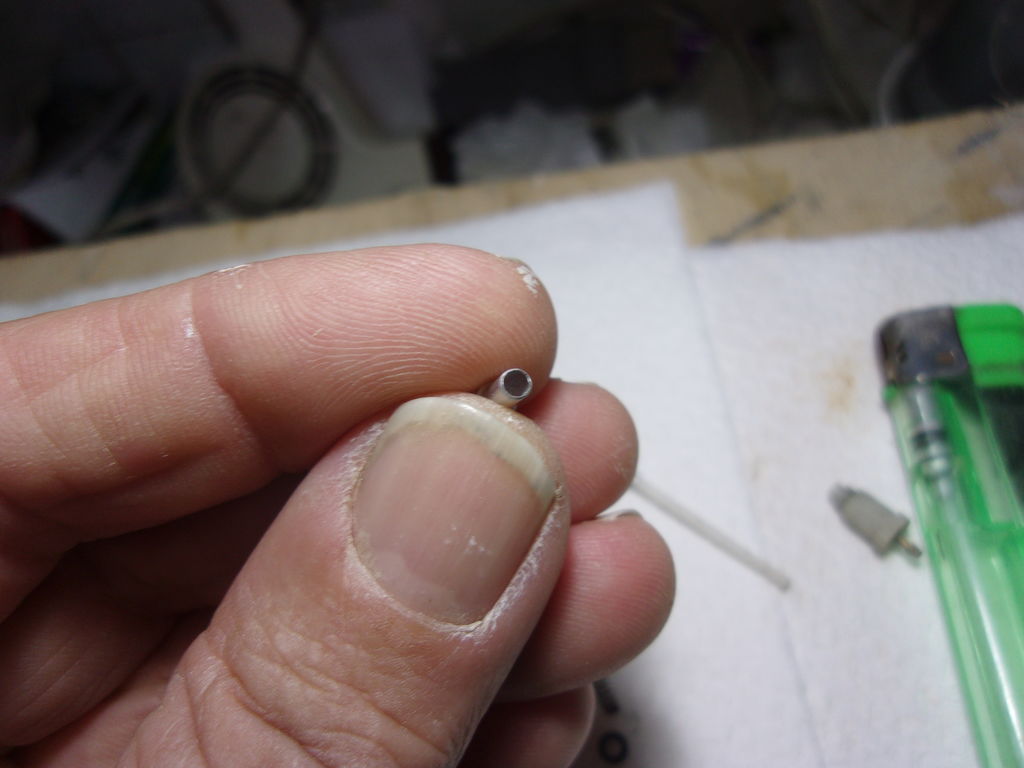

in particolar modo i piccoli oring e il tubicino di alluminio
122_4332.JPG [ 69.23 KiB | Osservato 6537 volte ]
Devo dire però che questa dritta non è farina del mio sacco infatti l ho appresa dal bravissimo modellista Carlo Mercuri che l ha condivisa molto tempo fa sul forum....
Se poi ti interessa come tagliare il tubicino senza deformarlo te lo spiegherò :D
Gianfranco
