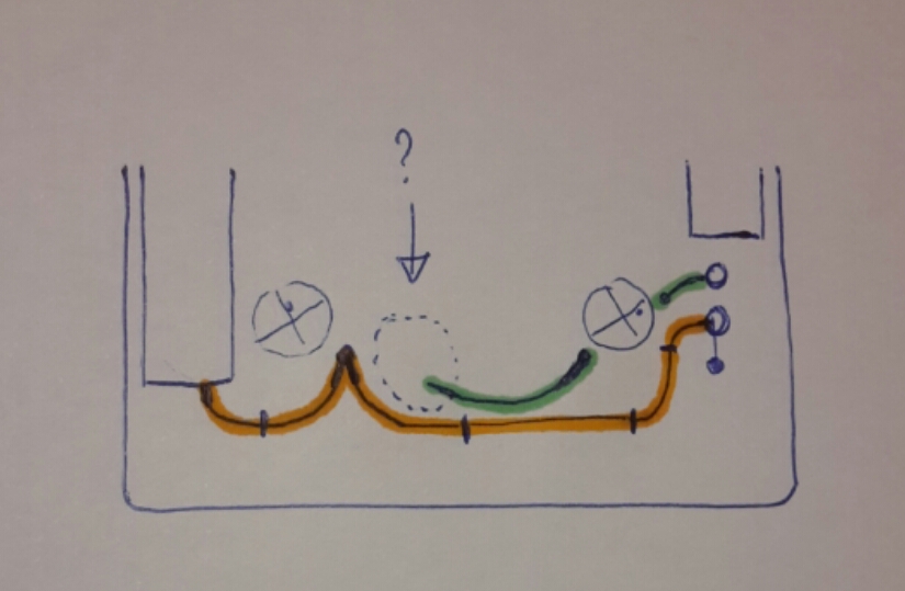

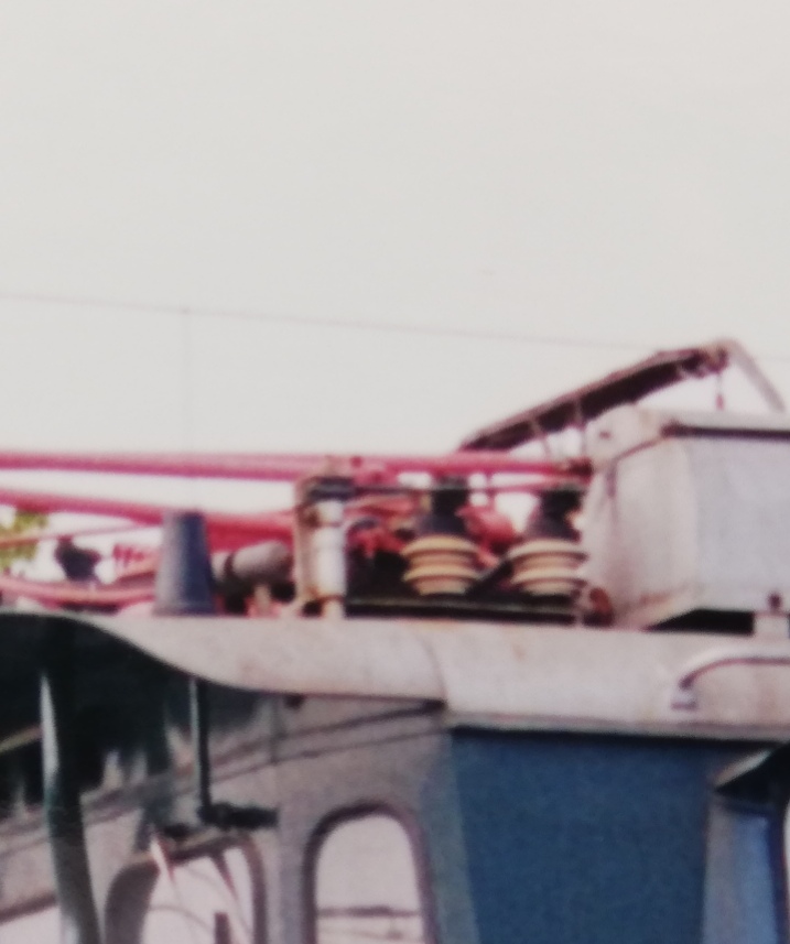

Salve.
In base alle foto che ho visto e studiato, i cavi dovrebbero avere questo andamento. L'unico dubbio riguarda il cavo che ho segnato di verde che dovrebbe terminare in quel punto indicato dal tratteggio. Le due foto postate da Marco sembrerebbero avvalorare la mia ipotesi anche se qualche dubbio permane ancora.
Ovviamente sono mie interpretazioni che possono essere smontate da nuove foto.
Riccardo

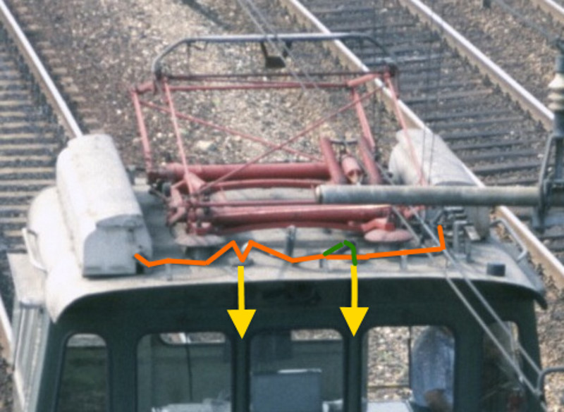

rev1.jpg [ 115.77 KiB | Osservato 7630 volte ]
Potrebbe essere questa un interpretazione corretta dello schema di riccardo?

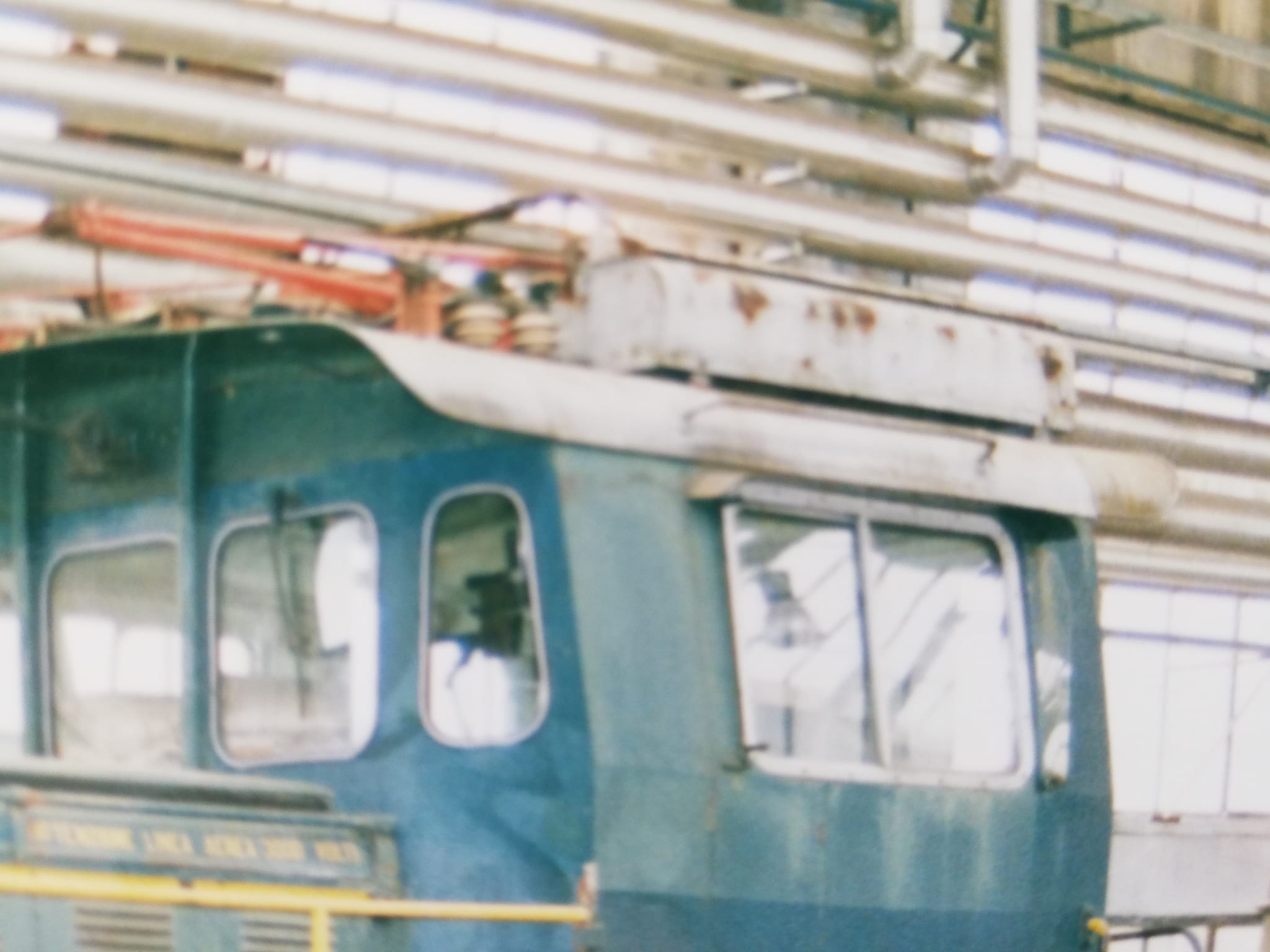

Riccardo,
Il cavo dal pantografo sembra affogare nel tetto....

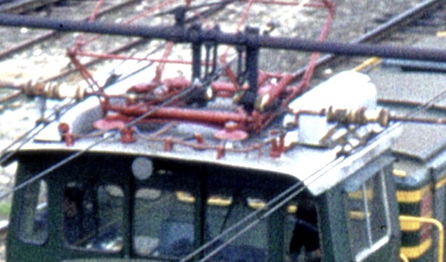

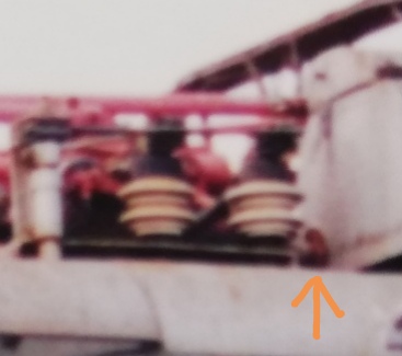

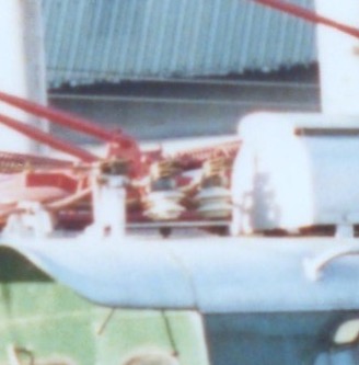

Concordo, ma non ne ho certezza, con Santino; la domanda è da dove arriva il cavo al secondo isolatore? Dal cassone forse? Allego ulteriori foto, alcune fornitemi dall’amico Carlo “reostatica” e schema elettrico della loco, al fine di avere ulteriori inputs.
Grazie a tutti coloro che potranno aiutarmi e aiutarci.
Marco

Salve.
Dal cassone direi di no. Questa foto mostra chiaramente che dal cassone di sinistra non escono cavi.
Saluti,
Riccardo

Riccardo,
Così pare anche a me, anche se in una delle foto precedentemente caricate, Che credo però si riferisca ad un 323, il cavo sembra uscire dal cassone.....
Differenza tra le 2 serie di loco?
Il mistero si infittisce :-)
Marco

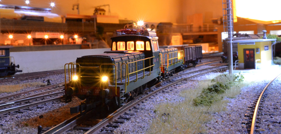

Ciao a tutti!
Suggerisco a chi voglia perfezionare il modello dotandolo di fari illuminati a LED di sopprimere completamente le guide ottiche originali (dal funzionamento alquanto scarso) e di inserire i LED direttamente all'interno dei fari. E' un'operazione molto più semplice di quanto immaginassi in quanto all'interno del fanale c'è spazio sufficiente per lavorare agevolmente ed il risultato è decisamente appagante.
E321+322.jpg [ 175.84 KiB | Osservato 7370 volte ]
Per migliorare la captazione della corrente, uno dei difetti di questo modello, ho reso inscindibili cane e padrone collegando in parallelo le lamelle dei due elementi tramite dei fili neri che somigliano alle condotte pneumatiche nella zona dell'aggancio.
