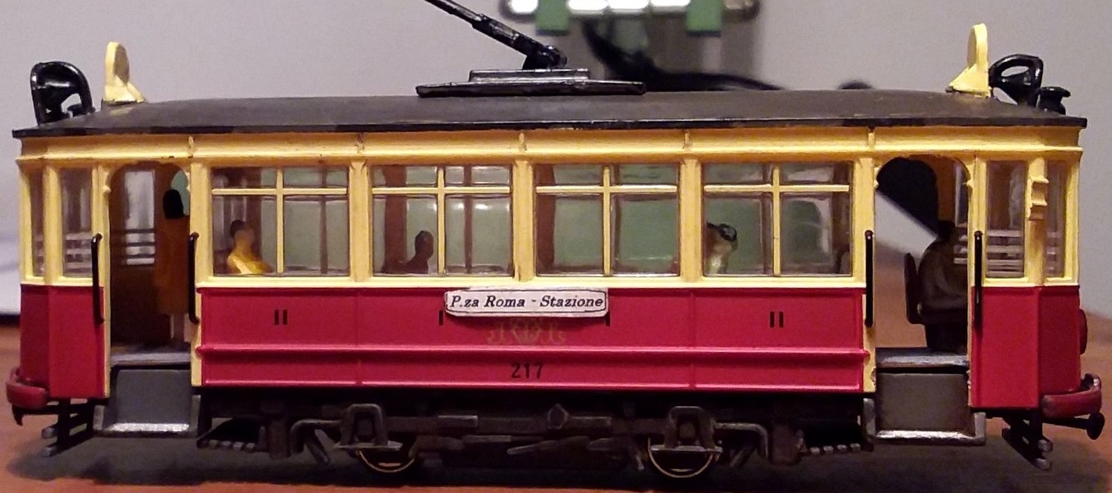

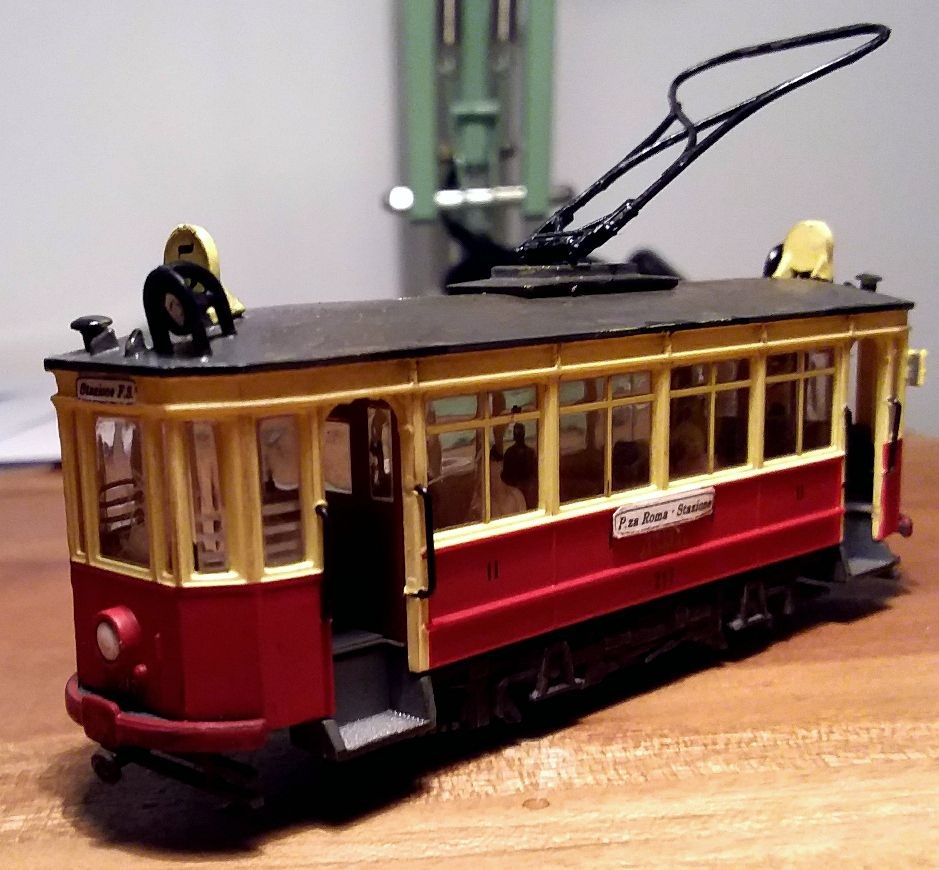

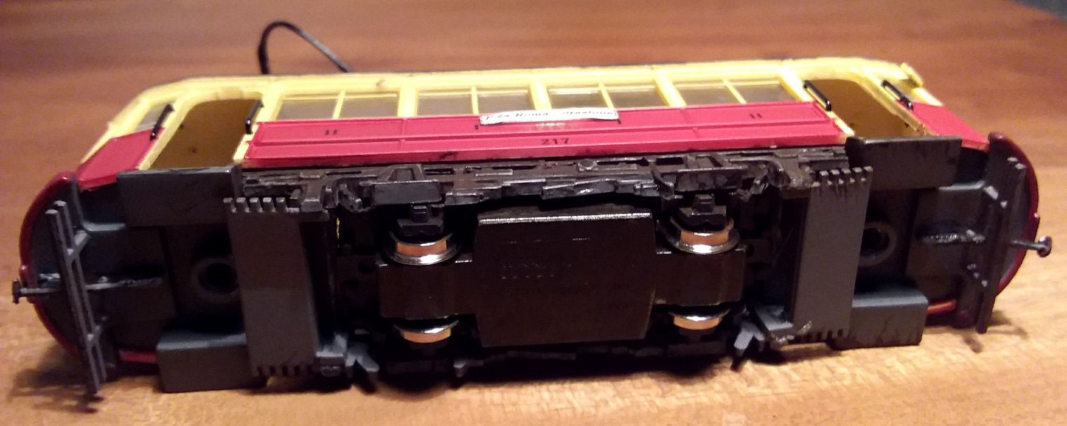

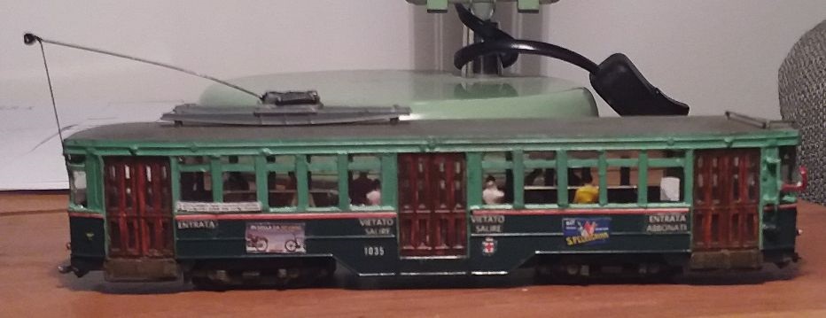

Su richiesta di Snajper, pubblico qualche foto (bruttine, lo so ) dei miei modesti lavoretti.
Questo è diventato un tram di fantasia italiano a scartamento ridotto. Cassa in plastica, base in metallo ( lo scasso l'ho ovviamente realizzato con trapanino e disco), motorizzazione Kato in N. Il passo ruote non è perfetto ma sui binari si vede davvero poco. Il motore è quasi invisibile come vedi

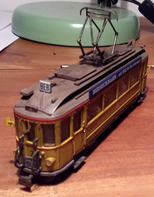

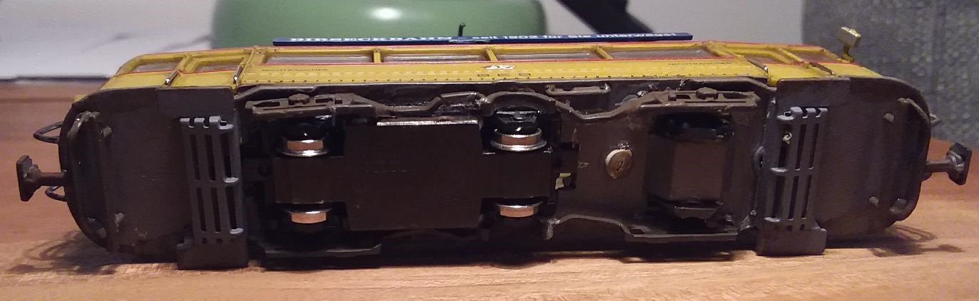

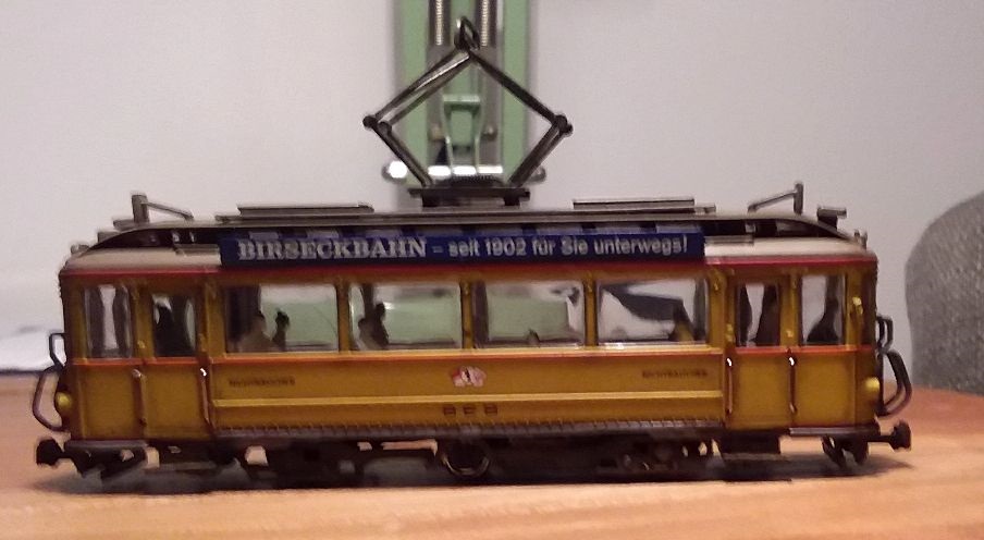

Ti ringrazio Norge, allego anche il "valuta wagen" della BEB (Birseckbahn) svizzera che dovrebbe essere a scartamento ridotto anche nella realtà.
Le foto sono veramente solo per dare un'idea, perdonatemi ma in questo momento ho solo il tablet per farle !
ho usato la stessa motorizzazione su due assi. Nel terzo ho lasciato la ruotina originale in plastica, limata nella parte bassa per non interferire.
Circolando non si notano particolari scodamenti in curva, certo la soluzione è un pò ardita.
Ho dovuto un pò sistemare le fiancate dei carrelli. Nella realtà il ruotino centrale sarebbe a razze e molto più "leggero" da vedere
Ci ho dato un po' dentro con la sporcatura.
https://wp.tram-bus-basel.ch/2019/03/15 ... e-2-3-7-9/
anche qui cassa in plastica e telaio in metallo. Non sono articoli raffinatissimi, però li trovo decisamente simpatici
Insomma secondo me ci si può lavorare, per il prezzo che costano, anche se non vado certo a cercare un pantografo in metallo che mi costerebbe più del modello intero.

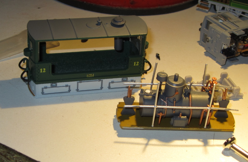

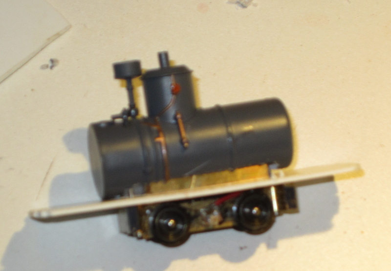

Ho trovato la loco tranviaria di Berna e ho fatto un po' di meglio di quanto presentato: ho usato la meccanica Lineamodel del 213 in N, perchè l'unica che ci sta senza rovinare tutto.
Prima ho smontato il rotabile (ho dovuto segare il camino perchè troppo generosamente incollato... :? )
Commento file: La loco appena smontata
Locotranviaria1.JPG [ 179.91 KiB | Osservato 7703 volte ]
Quindi ho ricalcato sul plasticard il telaio d'origine e vi ho ricavato la sede per la meccanica, su cui ho poi cacciato su la caldaia dopo averla aperta in basso.
Commento file: Nuovo telaio con meccanica Lineamodel e caldaia rimontata.
Locotranviaria2.JPG [ 173.88 KiB | Osservato 7703 volte ]
Ora devo sistemare un po' meglio il tutto. Chi sa se qualcuno fa valvolame per loco a vapore in H0? Verrebbe una figata... e mi serve anche una pompa freno monostadio, oggi la locomotova vera ce l'ha (a maggior ragione ci deve essere se la macchina fosse usata per trainare dei Rollwagen). Peccato che il gancio modellistico per H0e sia un pochino invadente su un modello così piccolo e ben fatto.

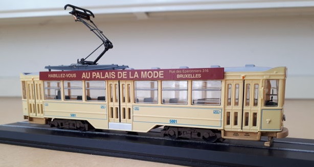

Vi segnalo che questi fenomeni sono riusciti a riprodurre una "Peter Witt" di Bruxelles (l'unica ? forse addirittura quella venduta da ATM?)
ma NON le famose serie 1500 ( Carrelli - 1928 ) di Milano (anche se erano in programma).
872a8497-0253-4bcc-9e42-dbd182440c80.jpg [ 57.72 KiB | Osservato 7652 volte ]
Con le mie modeste capacità e molta fantasia, sapendo che avrei buttato via solo una ventina di euro divertendomi molto, ho ottenuto questa cosa qua (non motorizzata).
Sperando di fornire uno spunto a qualcuno, si potrebbe fare moooolto meglio. Purtroppo i frontali sono un po' differenti dal tram milanese e andrebbero rifatti,
mentre i montanti dei finestrini si possono fare molto più fini dei miei (e le scritte che ho semplicemente stampato su carta).
