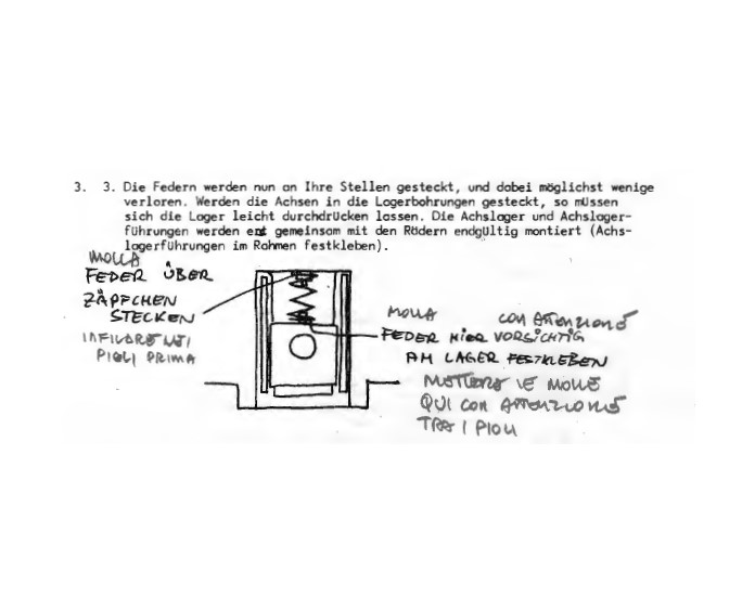

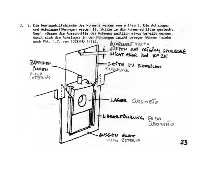

eccovi alcuni esempi di installazione di asse molleggiato di altre locomotive che ho già montato... :wink:
con le relative istruzioni dal manuale di montaggio.
Ma non è una cosa semplice da realizzare. Poi servirà :?:
L'asse è montato su dei cuscinetti (axelbox) quelli che vedete in nylon nero e poi questo cuscinetto è infilato nella
relativa guida sempre in nylon la quale è incollata nel telaio.
Semplicissimo.... :shock:
L'asse è da 2 mm di diametro
L'axelbox è da 4 x 4 mm e spessore di 2 mm
Le molle sono da fare su uno spillo da 0.7 mm di diametro e devono essere lunghe 4 mm

Il principio della boccola che scivola nella fiancata del telaio è analogo a quello degli inglesi.
Loro la boccola la fanno in metallo e non usano le molle...troppo casino nel creare o trovare la molla giusta , usano i bilanceri che lavorando ad una altezza prefissata, sul centro dell'asse, mantenendo gli assi a contatto con il binario e facendoli oscillare con le boccole , compensano il binario...in sostanza le ruote sono sempre in presa e si scarica tutta la potenza sul binario , senza cabrature da molle...

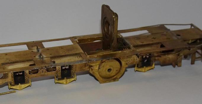

Per quanto a isostaticita del modello, ho fato questa prova su un paio e sono sodisfatto. HO utilizzato cuscinetti della Alan Gibson (UK), che non sono migliori ma funzionano.
Allego qualche foto dove si vede come sono sistemati.
Telaio con le aperture per alloggiamento.
Cuscinetti posizionati nella sede.
Prova di funzionamento con cuscinetti in posizione senza binari.
Telaio su binari.
Vista dal di sotto.

Complimenti Velimir. La taratura delle molle è stata complessa?

Questo telaio non e isostatico ma diciamo compensato con assi (2) molleggiate. Cosi generalmente tiene ruote sul binario in caso di "avallameti" o "dosi".
