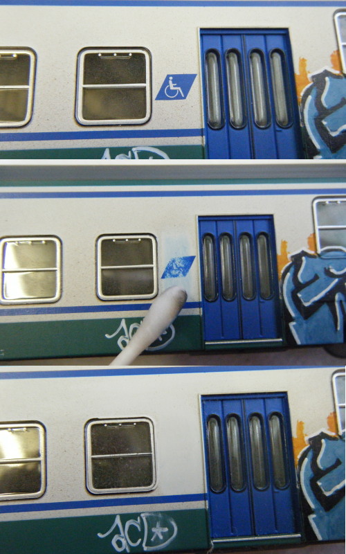

Ecco un lavoretto del genere fatto oggi:
Cancellazione pittogramma.JPG [ 115.4 KiB | Osservato 5536 volte ]
Ci vuole un minimo di attenzione ma la verniciatura di fondo ACME resiste bene.

Grazie Antonio,
un'ultima domanda: usi un acquaragia qualsiasi, oppure ci sono dei prodotti meno aggressivi? Posso usare anche acetone?
Grazie mille
Pasquale
 Oggetto del messaggio: Re: Eliminare fascia antinfortunistica su ETR 500
MessaggioInviato: lunedì 4 aprile 2022, 8:26
Messaggi: 6365
NOOO...l'acetone è mooolto più aggressivo dell'acqua ragia, cosi come il solvente nitro...

Ok, quindi un'acqua ragia normale dovrebbe andare bene? Dico di quelle che si trovano nei vari ferramenta ecc...
MessaggioInviato: lunedì 4 aprile 2022, 12:12
Iscritto il: domenica 15 gennaio 2006, 6:16
Messaggi: 207
Puoi provare con antisilicone, male che vada non fa danni .
MessaggioInviato: lunedì 4 aprile 2022, 13:04
Messaggi: 2205
Ciao!
Io uso acquaragia banalissima del ferramenta, come ti diceva Claudio evita assolutamente il diluente nitro, sverniceresti tutto! :wink:
