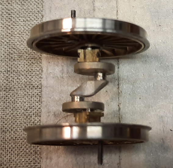

Ecco qui il cuore dell'apparato motore delle 640, ovvero l'insieme costituito dai due cerchioni torniti in alpacca, dalle due vele a raggi, elettricamente isolate dai cerchioni, e dall'albero a gomito che supporta le bielle interne, di potenza.
7.jpg [ 254.75 KiB | Osservato 5278 volte ]

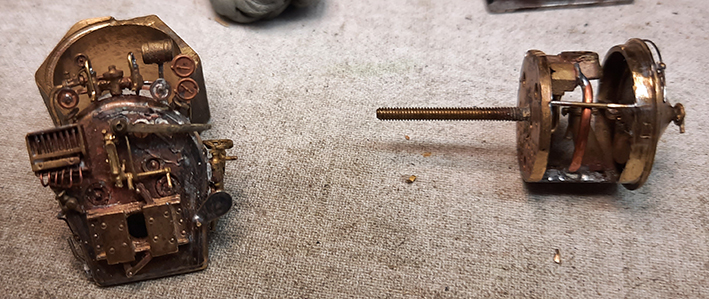

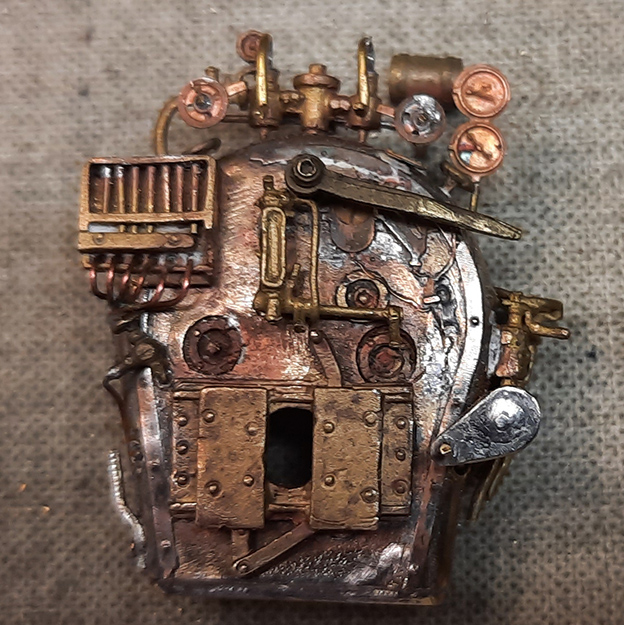

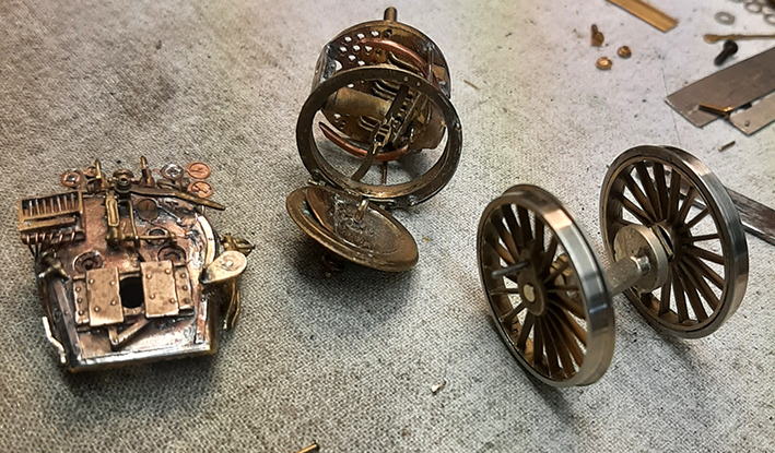

E' imperativo, prima di iniziare la costruzione di un modello, accertarsi di avere a disposizione tutte le micro fusioni necessarie, altrimenti si rischia di dover accantonare a lungo il lavoro in attesa di procurarsi tutto quanto.
8.jpg [ 259.96 KiB | Osservato 4886 volte ]
9.jpg [ 284.48 KiB | Osservato 4886 volte ]
11.jpg [ 264.17 KiB | Osservato 4886 volte ]
