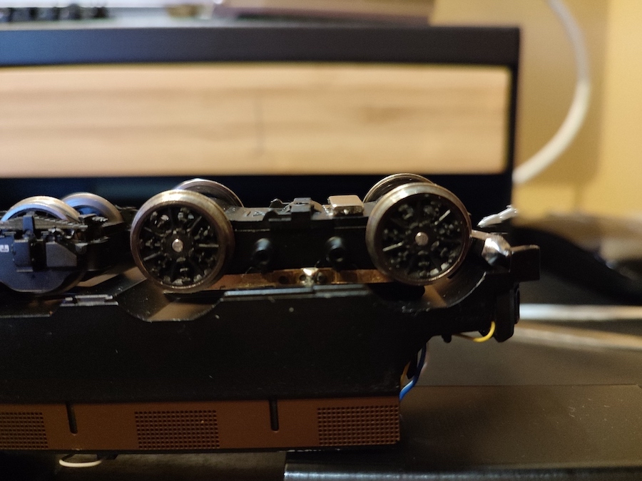

Allego la foto, si capisce qualcosa?

Pur non avendo quella loco, la foto di fatto dice nulla. Occorono più foto da tutte le direzioni e dall'alto.
Ma forse le foto migliori sono quelle con loco sollevata e carrello a "penzoloni", anche qui foto da tutti i lati.
Visto così il carrello pare a posto e appoggiato sul telaio, a penzoloni si vedrebbe il gioco verticale.
Ma poi bisogna vedere anche la parte interna del telaio dove ci sono articolazione e attacco del carrello, pure verificare che non sia il cardano a provocare il deragliamento inpuntandosi da qualche parte.

E' solo una mia impressione o il bordino delle ruote è estremamente più ridotto di quello delle ruote del carrello centrale ?
 Oggetto del messaggio: Re: E636-010 Lima Expert deraglia
MessaggioInviato: lunedì 3 ottobre 2022, 23:16
Messaggi: 1788
In effetti il bordino è veramente minimale.
Ma è originale?

in effetti anche a me pare ridotto, comunque è quello originale.
Stasera faccio le altre foto
