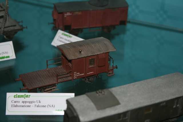

Ecco l' Uk del famoso articolo ! Oggi l'ho visto da vicino e ho conosciuto il
simpaticissimo Autore.
Guardare la sua vetrina e' stato come rivivere anni ed anni di consultazione
del bollettino Clamfer e della rivista Ferrovie.
Abbiamo chiacchierato anche dell' Llps e dei carrelli che lui ha avuto la fortuna di vedere.
Antonello

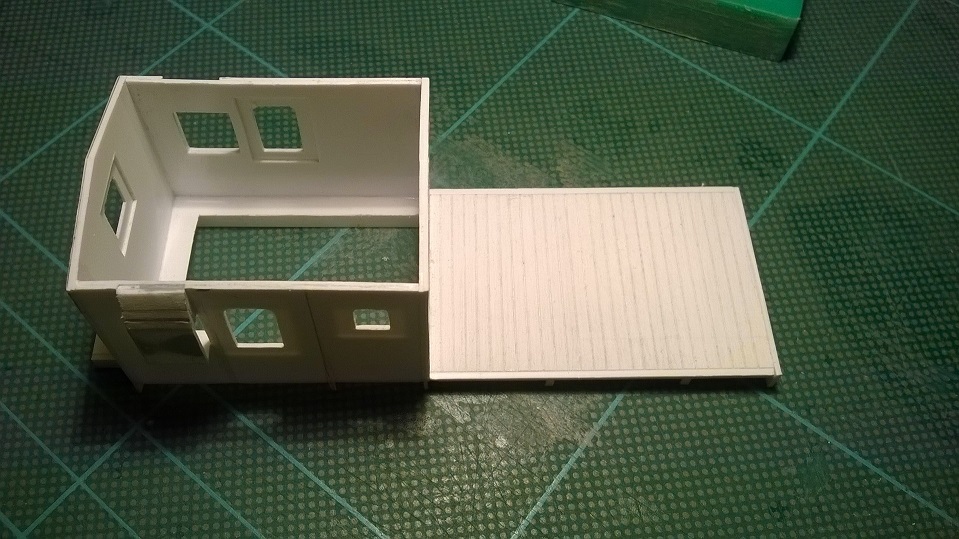

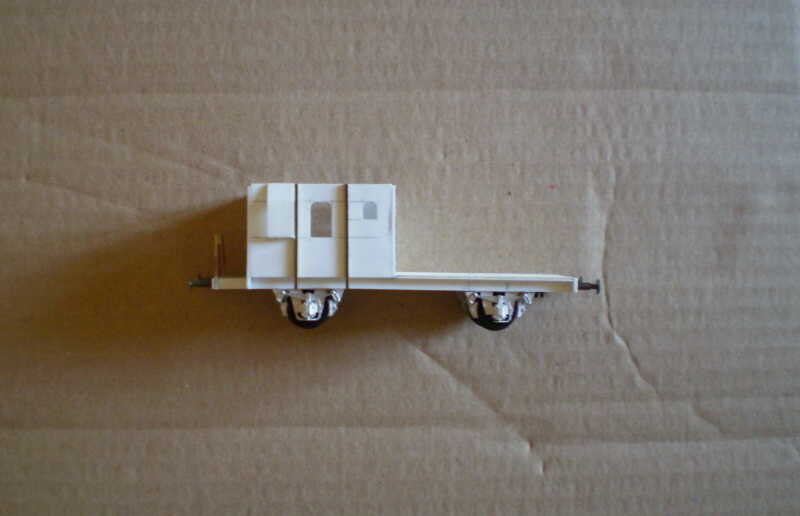

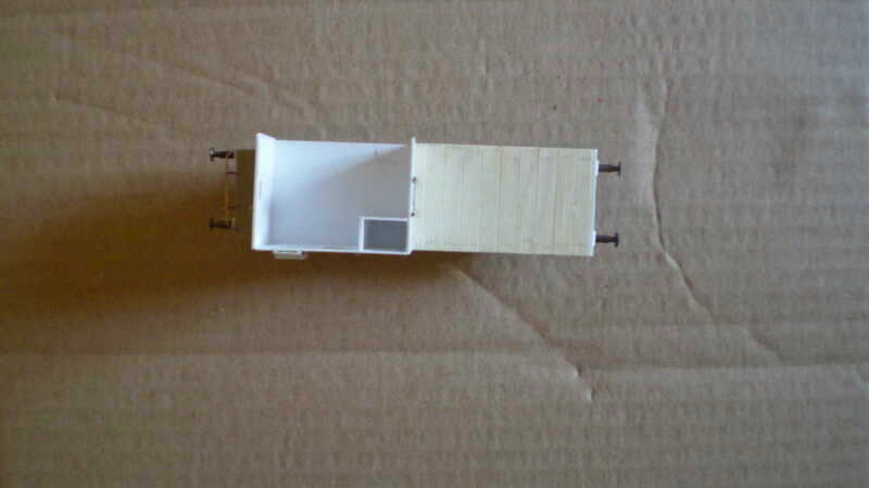

Qualche foto del carro Uk ancora incompleto...
Alex

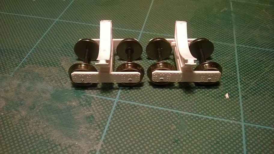

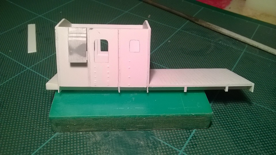

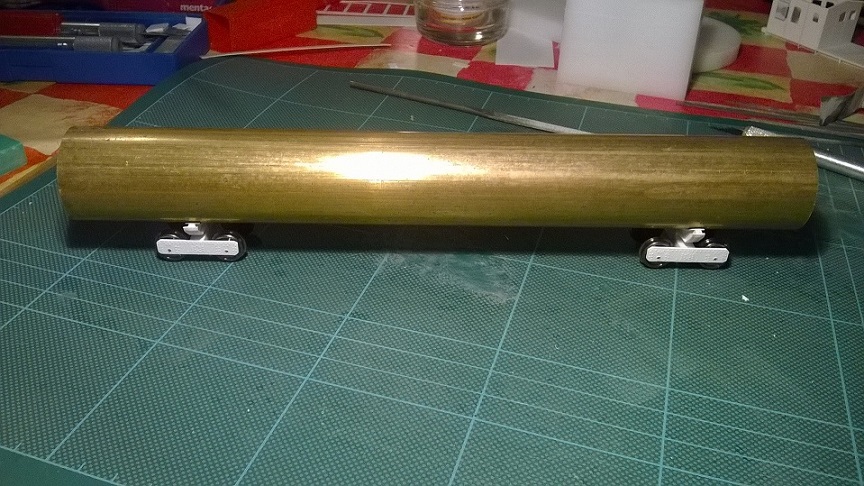

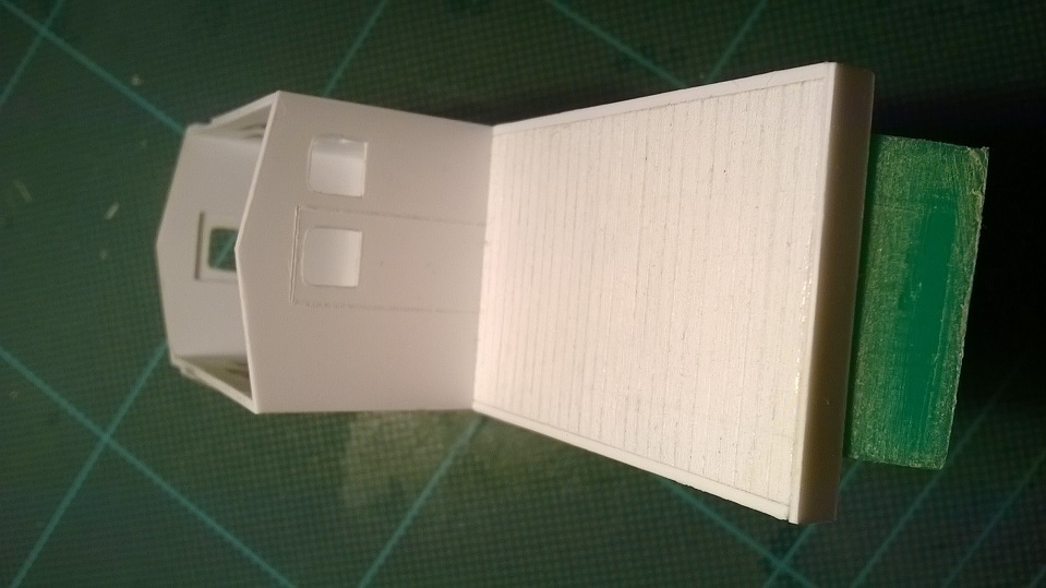

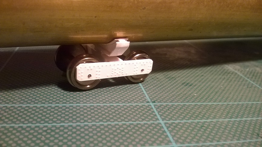

tiro su il thread perchè mi sto cimentando da tempo nella costruzione di questo complesso......utilizzo il tempo morto per realizzarlo e la scusa per andare vanti nei lavori è stat la realizzazione dei crrelli P per Poz di un'altro thread.
sono a buon punto dell'Uk , mentre i carrelli son praticamente completati.
a voi commenti e critiche
mandi, max

Molto belle le selle d'appoggio e il carrelli con il carico fanno la loro figura.
Una domanda: nel carro Uk hai fatto il telaio aperto, per mettere agevolmente i vetri?
Alex
 Oggetto del messaggio: Re: carri Uk ed LC
MessaggioInviato: domenica 4 gennaio 2015, 8:05
Messaggi: 1739
Località: udine collinare
Grazie Alex....esatto! L'apertura sotto serve proprio a quello, ripensandoci potrei usare il maskol (ae si chiama ancora cosi) per mascherare i vetri, ma ho preferito questa soluzione.

Poi sarà l'ora del Llps, ma quello lo considero una passeggiata, piuttosto devo mettermi a fare le due barre di collegamento dei carrelli P ai carri appoggio.
Poi verrà il vero divertimento, rivestire il tubo con un foglio da 0,25 opportunamente "chiodato" e con tutti i vari orpelli del caso..........ma ancor prima una prova dinamica, magari in compagnia dei due Poz.

Allora ci ho azzeccato!
Hai pienamente ragione sulle barre di collegamento, sono piuttosto rognose da fare. Per migliorare la circolabilità del complesso, ti consiglierei di rendere girevoli le selle di appoggio dei carrelli P: basta che ci inserisci come perno uno spillo (o materiale equivalente per diametro e robustezza) e il gioco è fatto. Il peso del carico farà poi il resto.
Alex
 Oggetto del messaggio: Re: AUTOCOSTRUZIONE: carri Uk ed LC
MessaggioInviato: lunedì 5 gennaio 2015, 13:31
Messaggi: 1739
Alex le delle son già ruotanti con tanto di pattini per l'appoggio come al vero, non si vedono nelle foto perché sul tavolo e messo dritto ma ho già provato a "tirarlo" a mano sul mio tracciato di prova con R400 ed è andato tutto bene, voglio finire i due poz e poi provo il tutto con un 236 a cui devo far sgranchire le bielle.
