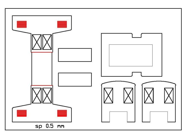

Eccomi qui a presentare il mio approccio.
Ho intenzione di realizzare il modello con il plotterino da taglio, ma i concetti sono validi anche per la realizzazione
col cutter.
Le linee in nero rappresentano tagli passanti mentre quelle in rosso sono solo graffiate
Lo spessore impiegato per il plastikard e' di 0,5 mm
Cornici, profilati chiodati e tetto saranno realizzati in plastikard da 0,25 mm ( prossimo disegno )
Potete scaricare il file pdf qui
e il dxf qui
Antonello

mancano i coperchi degli avancorpi?

Devo decidere se farli con lo 0,25 mm.
Antonello

come vedi nei miei disegni ho previsto di realizzare il cofano in PC da 1 mm per poterlo limare meglio. è poi prevista la realizzazione delle sole piastre dei coperchi in PC da 0,25.
non mi ricordo se il modello aveva le porte oppure no, magari sono esistite entrambe le versioni.
le griglie si potrebbero fare a parte e poi incollare sopra la fiancata (preventivamente forata per dare effetto trasparenza)
la zigrinatura della parte sporgente del pianale c'è?

Oggi vado a fare un po' di foto di particolari per essere sicuro.
Nel tuo disegno mi sembra che una delle pareti laterali non sia coerente con
il disegno della piattaforma ( dovrebbe essere stampata al contrario ).

speriamo che man mano si inseriscono belle foto nasca la voglia di fare.... le fiancate mi sa che le ho copiate e non ho usato mirror....
non posso fare le fiancate in un pezzo unico perchè ho preferito mantentere un po' di spessore in più per i montanti del pezzo frontale della cabina.
