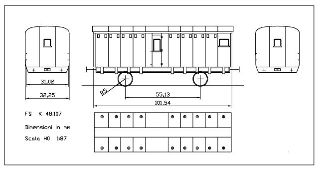

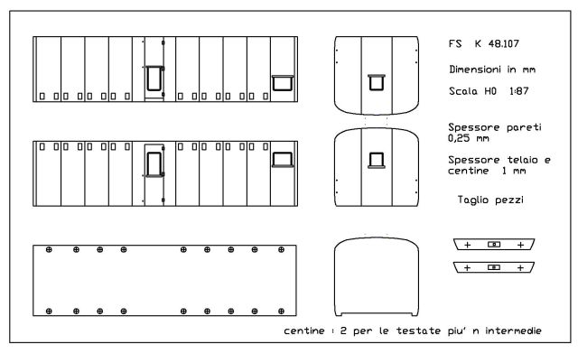

Vi presento una nuova versione del disegno dove ho ritoccato la forma del tetto e la curvatura delle fiancate
basandomi su nuovi rilievi.
per il pdf clicca qui
per il dxf clicca qui
e di conseguenza ecco il nuovo disegno
Non essendo convinto dei vari coprigiunto sto studiando un nuovo sistema.
Penso d'aver identificato un telaio opportuno
Antonello

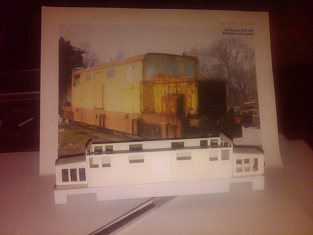

visto che nella carrozza ci sono troppi finestrini da fare, ho optato per un'altra costruzione,
che ne dite questa è la mia seconda impresa :D :D
saluti Sandro

Sembra un ottimo lavoro ! Come hai ottenuto la curvatura dei cofani ? con la lima o di sviluppo ?
Come realizzerai le griglie ?

sotto ho messo un rinforzo di plastica e poi limetta e tanta pazienza.
per le grigie ho usato le solite fascette da elettricisti come mi ha spiegato Massimo 2mila2
