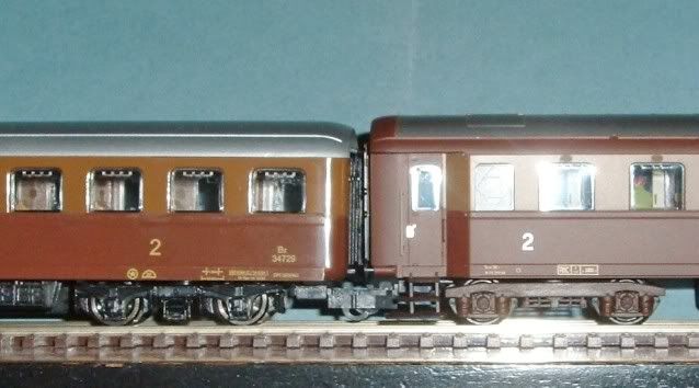

marcoc92 ha scritto:
Ne ho "trovate" 6 girando un po', volevo sapere che colori usare per riverniciarle (codici, marche, ecc.). Il castano è così sballato? Perchè in alternativa si potrebbe rifare solo l'isabella...risolvendo il problema delle decals...
Secondo me basta fare una bella sporcatura generale, colorando di castano il ricasco del tetto, le cornici argento dei finestrini e sono pronte a fare il loro bel convoglietto per pendolari.

Grazie a tutti per i complimenti.Le vernici che consiglio di usare sono il castano e l'isabella della puravest(toffano).
Il castano del modello è accettabile,mentre l'isabella deve essere per forza riverniciato.Avevo provato pure io a dipingere le cornici dei finestrini,ma purtroppo sono incollati nei punti sbagliati,praticamente si corre il rischio di spaccare o scheggiare i finestrini,quindi ho preferito omettere questo passaggio,anche perchè osservando le foto dei modelli reali,le cornici si vedono pochino. :wink:

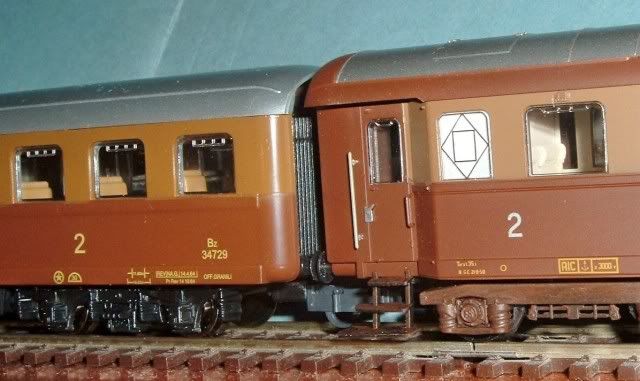

eccola accostata a una BZ33000 ACME
Anche a parer mio il castano e' sopportabile. Bisogna comunque opacizzarla, e' molto plasticosa
Ho sostituito gli assi originali mettendone da 11 mm di diametro per alzarla ( vanno un pochino limati i carrelli per permettere lo scorrerimento dei nuovi assi ).
Credo sarebbe perfetta con assi da 11,4 mm
P.S. ... beh... 2,99 euro !

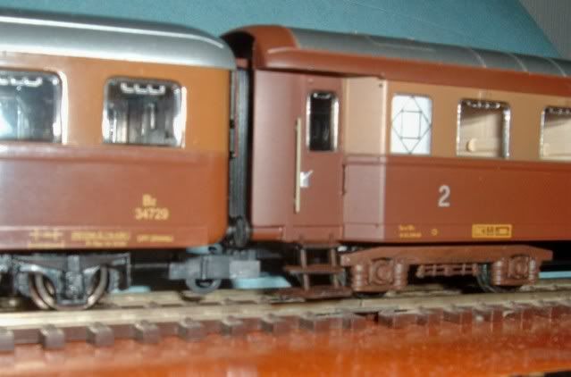

ciao a tutti, anche io ho comprato 3 corbellini. 2 le ho lasciate cosi come sono, 1 invece l'ho elaborata con la cabina per fare un bel treno navetta :) con queste carrozze, pero, se si volesse verniciare il ricasco in castano sul tetto, si devono verniciare anche i carrelli, le batterie e una parte dei respingenti? giusto?

io ho preso spunto da una foto in internet di un negozio che l aveva realizzata in serie limitata... (se vai su google e metti corbellini pilota, nelle immagini la noti subito!)
ho verniciato le batterie e i carrelli
tolto il mantice
fatti a mano tutti i corrimano con punti della pinzatrice
messa la tromba sul tetto
messe le condette e il gancio realistico
eliminato il portagancio che imbrogliava
aperti i finestrini sul davanti accanto alla porta centrale
verniciati i ricaschi del tetto
tagliate le parti curve sulle due fiancate
messi i due predellini laterali
incollata la piccola pedana nera che si ripiega all interno dell intercomunicate sotto alla porta centrale....
è un lavoretto non impossibile e il risultato è discreto...... non è di certo da vetrinetta, pero sul plastico fa la sua figura!
aggiungo, che le corbellini oskar pesano 120 grammi, queste 90 scarsi...... quindi ci mancano 30 grammi per essere po piu stabili sui binari...
