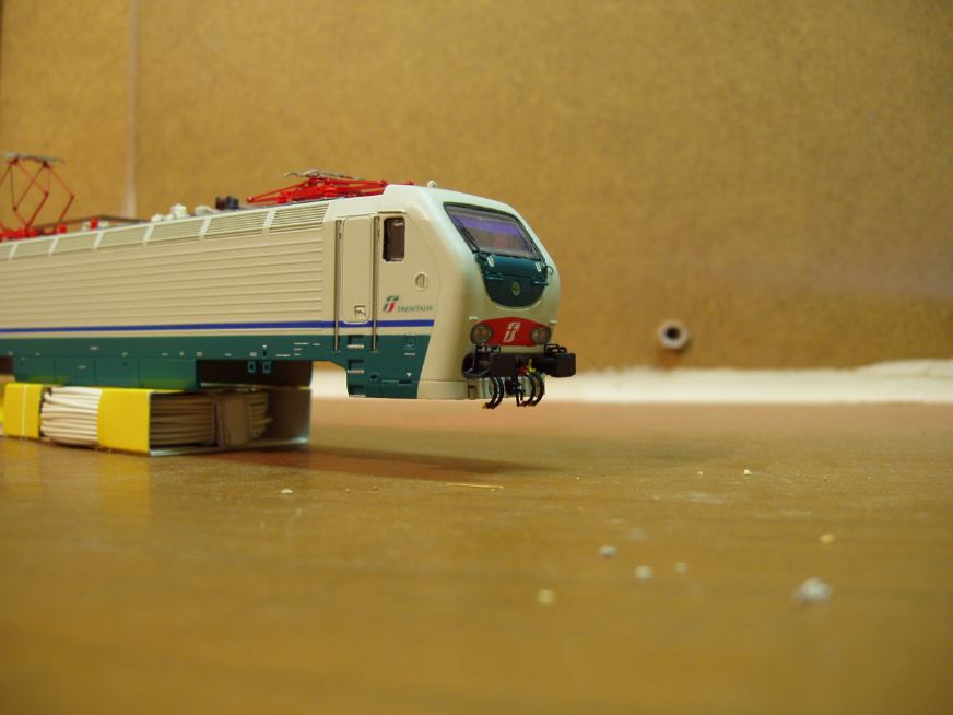

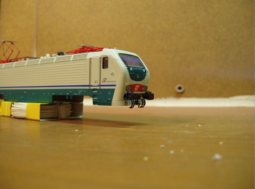

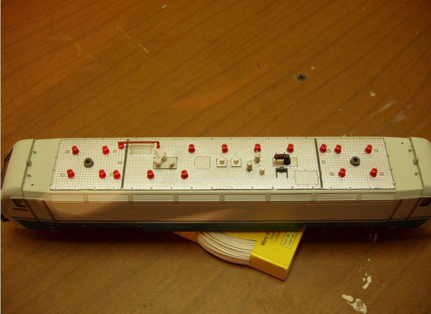

Il quarto step ha riguardato le modifiche elettriche e meccaniche nonché l’installazione definitiva del tetto e l’applicazione delle decal.

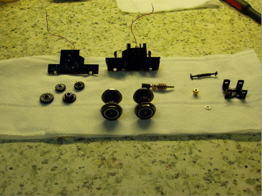

Per migliorare la captazione elettrica della macchina ho deciso di sostituire gli assi gommati con assi senza anelli di aderenza. Ho smontato i carrelli con relativo castelletto di trasmissione dalla locomotiva e ho smontato tutti gli ingranaggi uno ad uno eliminando tutte le vecchie tracce di grasso e olio. Gli assi senza anelli di aderenza vanno richiesti come ricambio, il set di ricambio comprende quattro assi due con anelli di aderenza e due senza. Gli ingranaggi sono a denti dritti, gli assi possono essere inseriti in posizione qualunque. Si usano quindi due assi non gommati originali e due assi non gommati presenti nel set del ricambio. Ho rimontato tutti gli ingranaggi del castelletto di trasmissione, la vite senza fine e gli alberi cardanici, gli ingranaggi li ho lubrificati leggermente con pochissimo grasso. Ho poi ricollegato elettricamente i carrelli alla scheda pcb e ho rimontato carrelli e trasmissione. Sulla locomotiva Hornby E402B articolo 2031 (prima serie) i fari non sono comandabili in digitale indipendentemente, ho quindi deciso di eliminare la basetta dei led sulla testata posteriore in quanto mi dava fastidio vedere le luci rosse accese dietro la loco al traino di un treno. Senza anelli di aderenza la forza di trazione è comunque buona, il miglioramento nella captazione è visibile. In questa occasione ho installato il decoder Hornby, più che sufficiente ai miei scopi di sola trazione e accensione/spegnimento luci.
Ho modificato il pantografo sulla cabina B affinchè imprimesse un minore sforzo sulla mia catenaria. Per fare ciò ho usato una piccola lamella fissata alla base del pantografo stesso che blocca la salita del pantografo ad un’altezza idonea ricavata da prove dirette sul plastico.

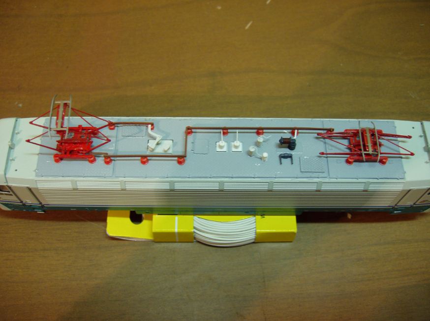

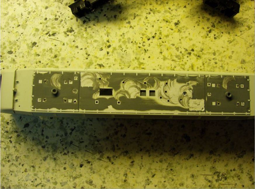

Per quel che riguarda la carrozzeria ho verniciato ad areografo con colori acrilici puravest grigio chiaro le lastrine zigrinate che riproducono la lamiera antisdrucciolo del tetto. In questo modo la lastrina perde l’effetto del colore del metallo naturale che può andare bene solo su una macchina nuova, inoltre anche con macchina nuova i colori dei metalli sono differenti. Lasciando la lastrina senza trattamenti mi sembrava troppo vistosa. La verniciatura non copre la riproduzione della zigrinatura, si nota meno solo perché prima l’effetto era amplificato dalla finitura lucida. Non ho ritenuto necessario fissare la lastrina con colla ciano acrilica in quanto se essa è perfettamente piana rimane perfettamente in sede trattenuta dagli incastri degli isolatori sul tetto.
Sono state applicate sulle fiancate i loghi Fs Trenitalia del tipo rosso/verde e i loghi bianchi sul frontale.
Successivamente inizierò le operazioni di invecchiamento.
Tetto nuovo.JPG [ 73.3 KiB | Osservato 5751 volte ]
Carrello smontato.JPG [ 106.88 KiB | Osservato 5751 volte ]
Applicazione decal.JPG [ 52.38 KiB | Osservato 5751 volte ]

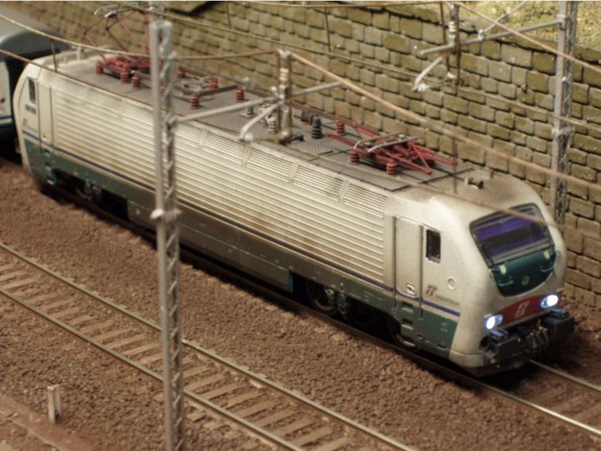

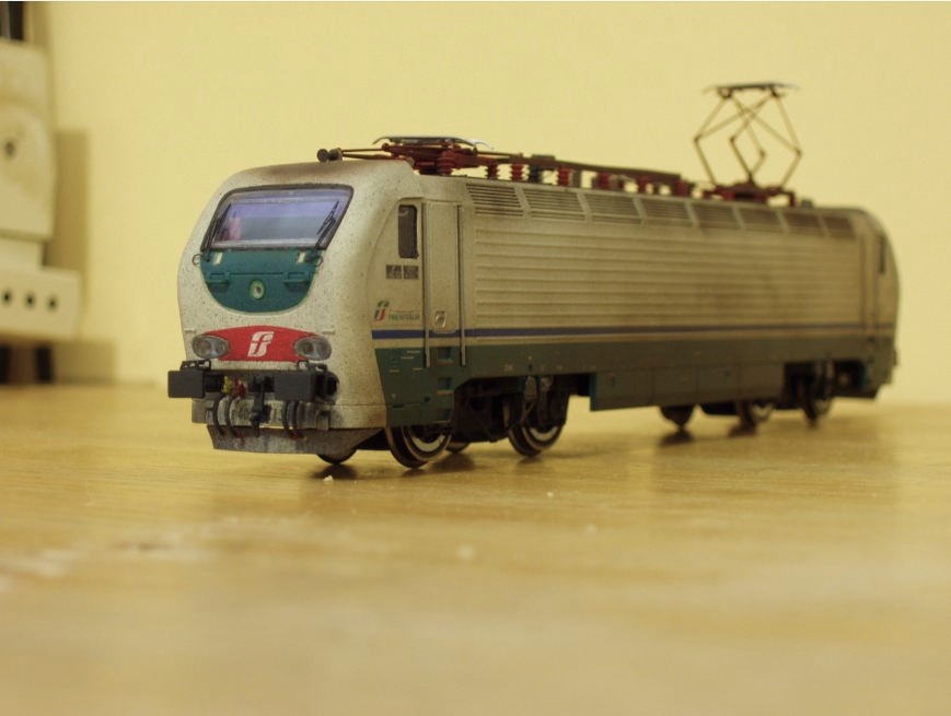

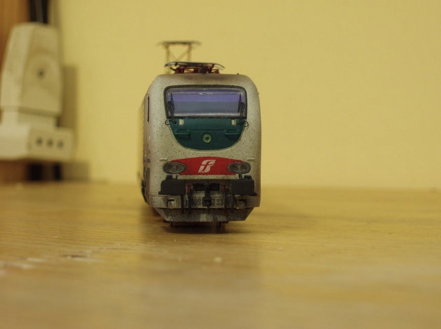

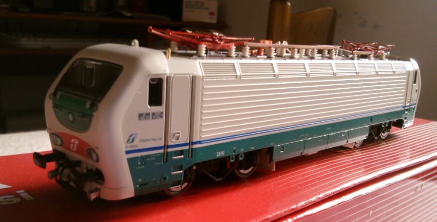

Ho portato a termine l’elaborazione della locomtiva Horby E 402-133.
Riassumo brevemente gli interventi eseguiti:
• Installazione della lamiera antisdrucciolo sul tetto
• Loghi FS Trenitalia del tipo tricolore
• Oscuramento del vetro frontale
• Incasso delle prese REC femmina
• Colorazione bavaglio frontale in verde XMPR
• Colorazione fascia antinfortunisca in rosso segnali
• Colorazione dettagli accoppiatori pneumatici
• Eliminazione anelli di aderenza
• Invecchiamento

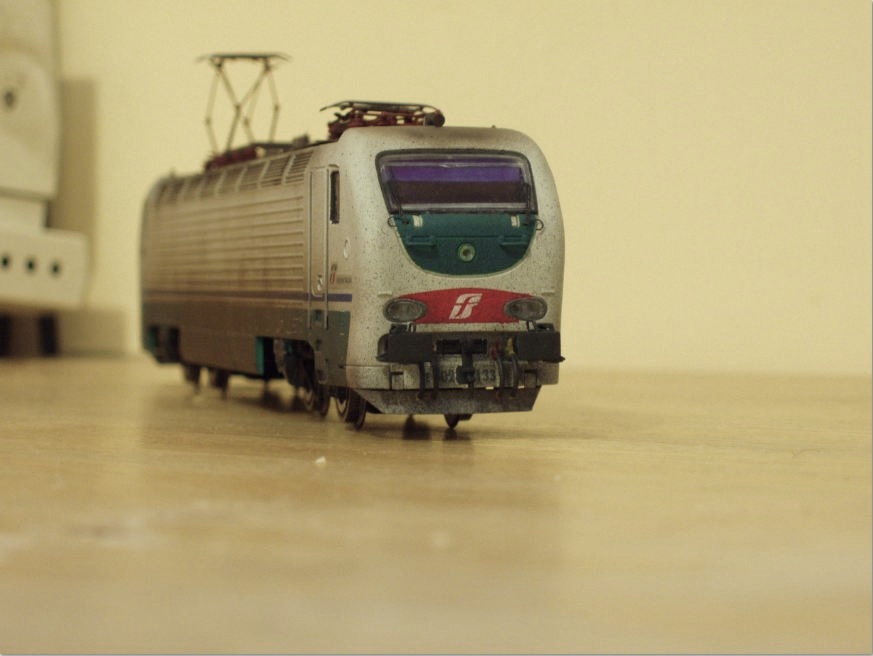

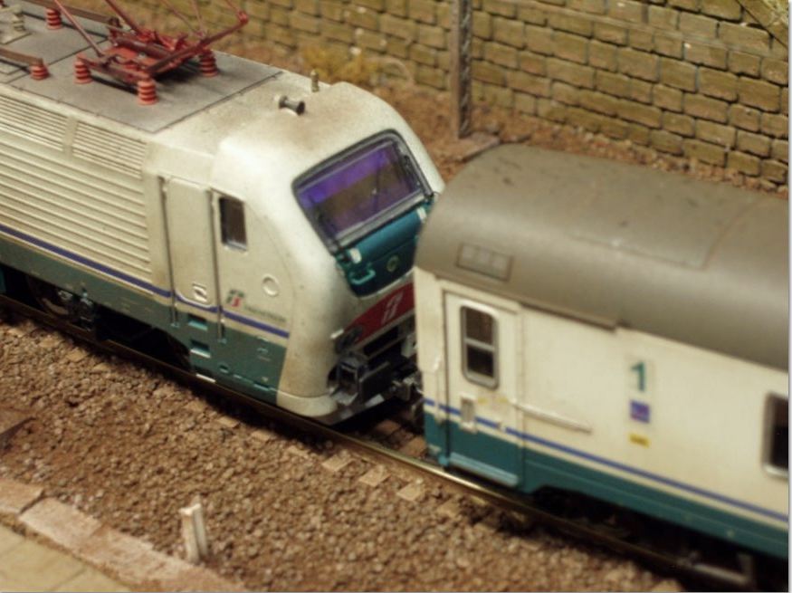

L’ultima fase della lavorazione è stata l’invecchiamento e la patinatura del modello, ottenuto tramite una tecnica mista dell’uso delle terre ed areografo. Ho deciso di riprodurre una locomotiva molto sporca, ho dapprima usato l’areografo con il colore nero usato a bassa pressione (0,2 bar) e con il regolatore del flusso di vernice chiuso quasi al minimo per riprodurre lo sporco sui frontali, successivamente aumentando il flusso di vernice ho sporcato il tetto e le griglie laterali. Per la successiva fase di sporcatura ho usato un misto di colore Bruno Lifecolor LC 17 e una puntina di nero. Usando sempre l’areografo con la regolazione del flusso di vernice verso il minimo ho sporcato con questo colore le zone del tetto sopra le cabine, l’imperiale e la zona del sottocassa, salendo fino a circa metà della fiancata. Una volta asciutto il colore ho usato le terre. Il colore è terra di siena bruciata, posata con pennelli morbidi di diverse misure. Dapprima con un pennello di piccola taglia ho sporcato l’imperiale, insistendo particolarmente, successivamente sulle fiancate e nel sottocassa. L’eccesso di terre dalle fiancate è stato eliminato agendo orizzontalmente e verticalmente con un pennello morbido di taglia più grossa. Ho successivamente ripassato il tutto con trasparente opaco ad areografo.
La sporca tura è molto pesante, soprattutto è eccessiva se si vuole tenere la macchina in vetrina, ma sul plastico insieme a tutto il resto l’effetto è quello desiderato.
Ecco alcuni dettagli della locomotiva terminata.
3-spianatura del tetto.JPG [ 98.88 KiB | Osservato 5588 volte ]
6-dopo la cura.JPG [ 148.05 KiB | Osservato 5588 volte ]

MessaggioInviato: domenica 31 luglio 2011, 20:11
Bravo complimenti.Sembra vera :wink:
 Oggetto del messaggio: Re: E402B-4° step
MessaggioInviato: domenica 31 luglio 2011, 20:16
Messaggi: 4716
favolosa!
e' in vendita?

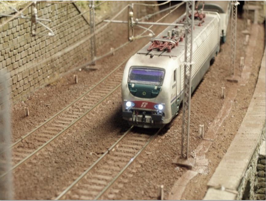

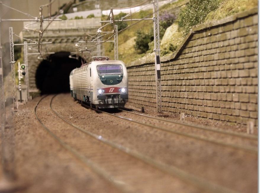

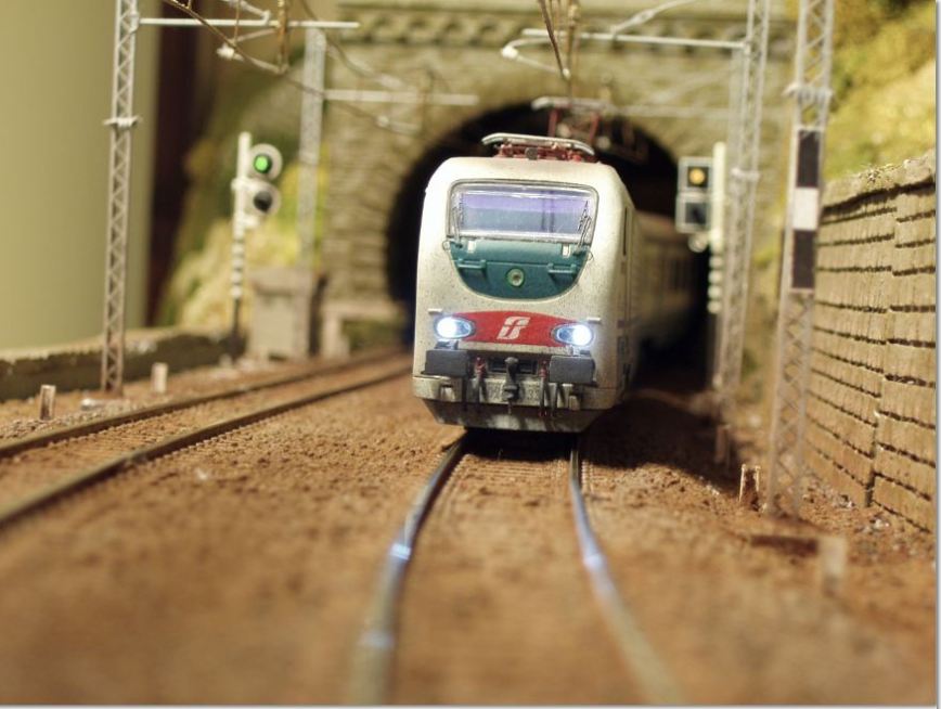

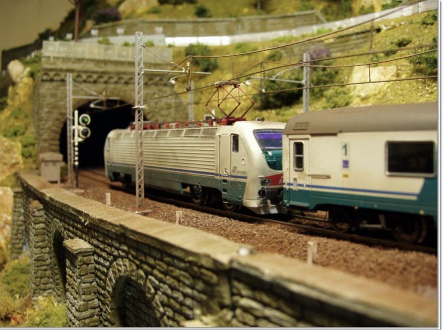

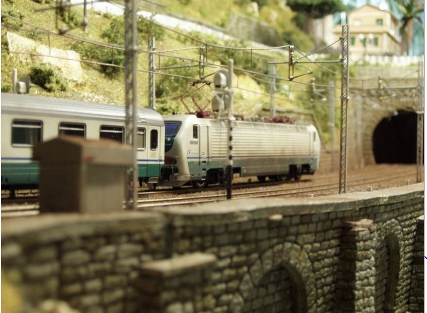

E alcuni scatti sul plastico della Liguria
Verso Spezia uscita galleria S.Letizia.JPG [ 92.02 KiB | Osservato 5584 volte ]
Uscita galleria S.Letizia.JPG [ 97.15 KiB | Osservato 5584 volte ]
Uscita galleria Le Ville.JPG [ 101.83 KiB | Osservato 5584 volte ]
Ingresso galleria S. Letizia.JPG [ 99.04 KiB | Osservato 5584 volte ]
Frontale.JPG [ 78.46 KiB | Osservato 5584 volte ]
E402B-1.JPG [ 108.21 KiB | Osservato 5584 volte ]
Dettaglio retro.JPG [ 86.66 KiB | Osservato 5584 volte ]

 Oggetto del messaggio: Re: E402B - Lavoro finito
MessaggioInviato: domenica 31 luglio 2011, 22:32
Iscritto il: mercoledì 11 gennaio 2006, 21:24
Messaggi: 294
Località: Sermoneta (LT)
Quando mi si è aperta la quinta foto stavo scappando via terrorizzato dal pc...temevo di essere investito!! :shock: :lol:
