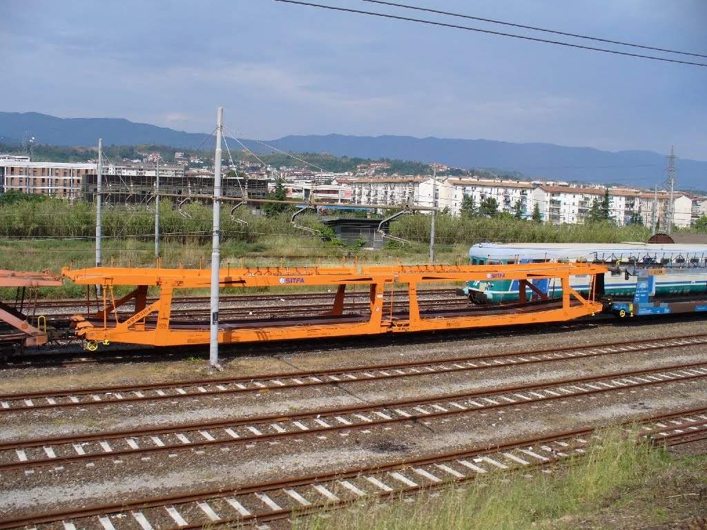

Allora, non abbiamo individuato foto del carro Pay allo stato d'origine con la marcatura UIC, nè AUSILIARE nè SITFA. Una volta sostituiti i mancorrenti con un unico mancorrentino basso a fianco dei longheroni, ne dovrebbero esistere AUSILIARE (blu, grigio chiaro) e SITFA (grigio scuro, arancio e rosso carro) tutti con marcatura unificata. Poi con i soli stanti superiori e cavo teso a mò di protezione AUSILARE blu e SITFA arancio (viewtopic.php?f=21&t=48964 primo carro dietro alle 626+636). Verso i primi anni novanta deve essere iniziata la ricostruzione che ha variato molto l'aspetto del carro. Perlomeno dei SITFA

In base a quello che dici: "Una volta sostituiti i mancorrenti con un unico mancorrentino basso a fianco dei longheroni, ne dovrebbero esistere AUSILIARE (blu, grigio chiaro) e SITFA (grigio scuro, arancio e rosso carro) tutti con marcatura unificata". Questa modifica dovrebbe essere la più semplice: e lo si evince anche dalla foto.
A questo punto, però, servirebbero le decals adatte, visto che livrea grigia già ci sarebbe: potrebbe farle DueGi ?
Non dovrebbe essere difficile con acciaio armonico o filo metallico sufficientemente sottile, realizzare i bassi sostegni ed il lungo mancorrente.
