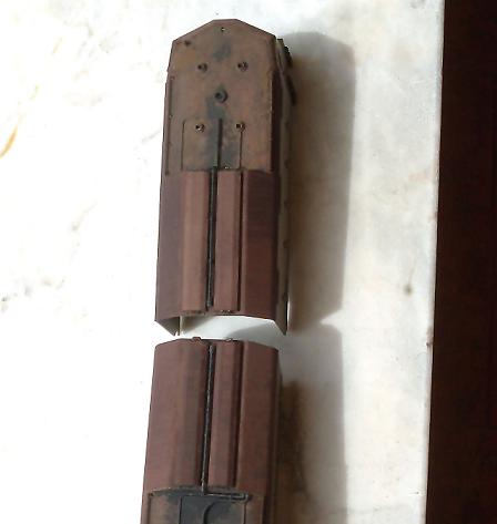

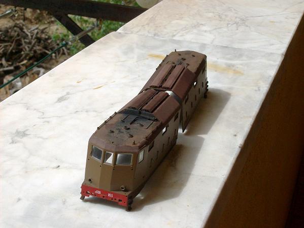

MessaggioInviato: martedì 6 settembre 2011, 13:20
Ho iniziato a schiarire il castano dell'imperiale :wink:
HPIM0620.JPG [ 37.57 KiB | Osservato 6334 volte ]
HPIM0623.JPG [ 21.09 KiB | Osservato 6334 volte ]

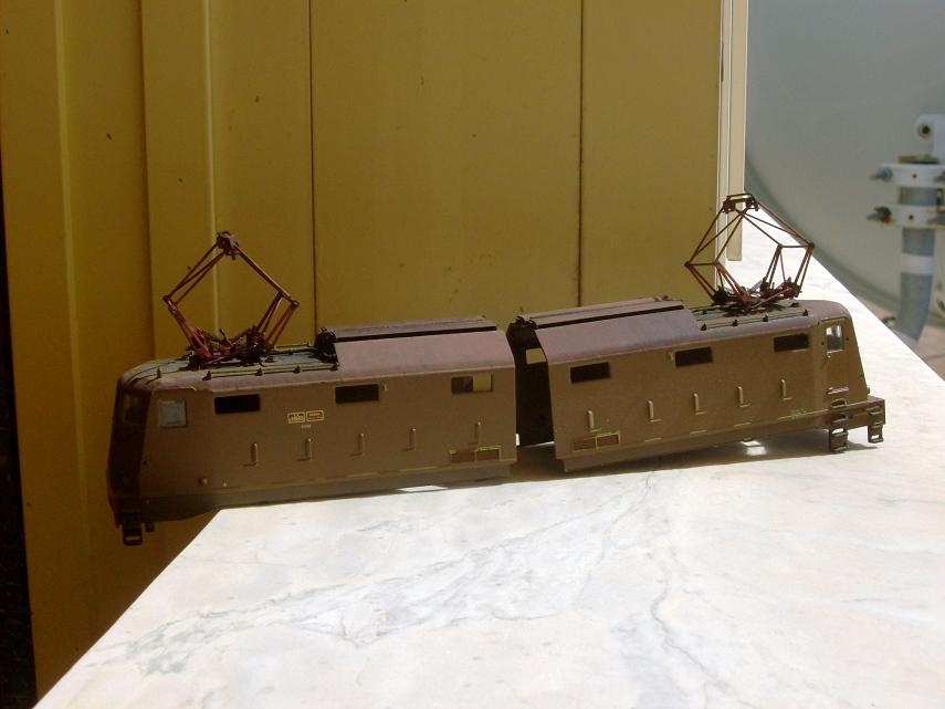

MessaggioInviato: martedì 6 settembre 2011, 13:51
Ho sbiadito anche la parte bassa :)
HPIM0637.JPG [ 50.24 KiB | Osservato 6321 volte ]

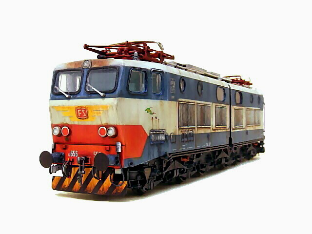

kit Carson ha scritto:
AXEL ha scritto:
ale.636 ha scritto:
Bellissima Axel!!!Ma per sbiadire hai usato del colore o qualche solvente???
No no,quando parlo di sbiadire,intendo effetto sbiadito.In pratica rivernicio il tutto con un colore più tenue.In realtà non sbiadisco nulla.C'è chi desatura il colore mediante velatura fatte col bianco,ma io preferisco riverniciare tutto.Mi diverto di più :wink:
Bravo Alex, sta venendo benissimo.
La tecnica che usi è quella migliore, ho cominciato ad usalra anche io. Non ci sta male anche un effetto di scoloritura più accentuato sulle parti basse della cassa. Inoltre sul castano puoi sbizzarrirti !!! Ancora complimenti.
Saluti, Gianni.
Grazie Gianni.Comunque ho constatato che il risultato migliore lo si ottiene con tecnica mista:Aerografo,pennello,polveri colorate ecc.
In questa foto è raffigurata una loco che ho invecchiato ad aerografo :wink:
