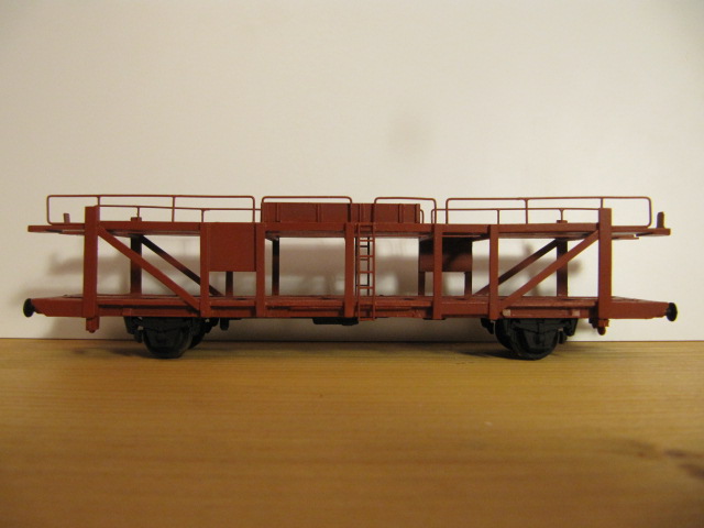

se può interessare, il PPaut l'ho autocostruito in polistirene:
PPautH0.jpg [ 68.67 KiB | Osservato 4005 volte ]

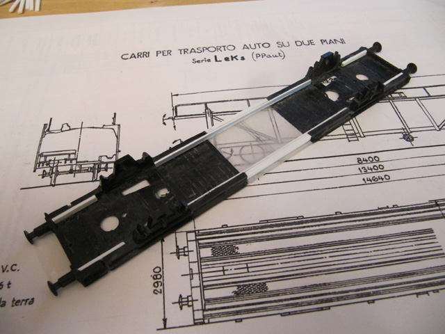

la base su cui ho costruito il carro è un telaio lima debitamente tagliato e allungato:
telaio1.jpg [ 123.76 KiB | Osservato 3955 volte ]

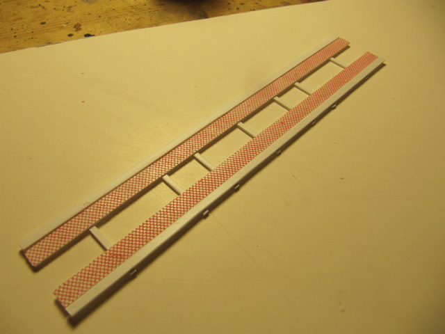

le rampe superiori sono costruite a partire da profili piatti in polistirene ricoperti con tulle ad imitazione della lamiera antiscivolo:
rampe1.jpg [ 90 KiB | Osservato 3955 volte ]

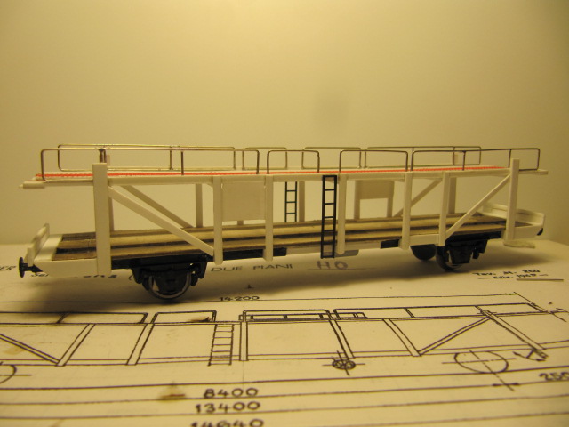

per la costruzione ho fatto ampio uso di polistirene, come si può notare in questa foto:
preverniciatura.jpg [ 84.73 KiB | Osservato 3955 volte ]

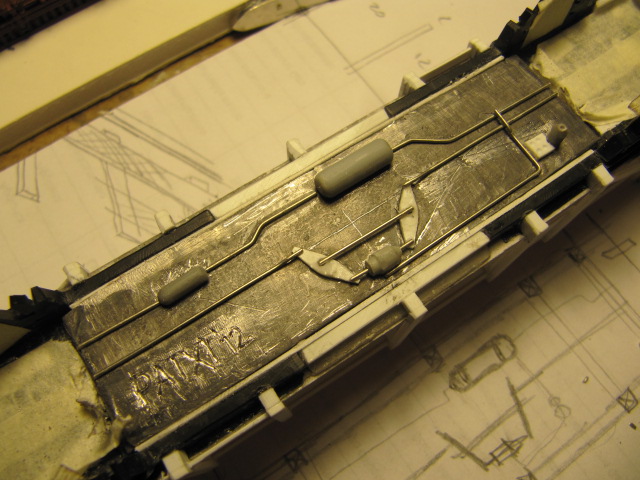

i parapetti sono in tondino di rame stagnato, le scalette provengono da una vecchia cisterna lima e i timoni di allontanamento sono gli ottimi TTM Kit. nel sottocassa ho inserito una generosa zavorra in piombo, e ho riprodotto (con qualche licenza modellistica - non avevo foto) il sistema frenante:
sottocassa.jpg [ 121.44 KiB | Osservato 3955 volte ]

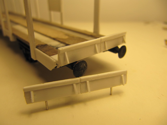

le spondine di testa sono mobili, per consentire l'eventuale inserimento di modelli di auto.
al di sotto della spondina fuoriescono 2 piccoli tondini da 0.5 mm, che vanno ad inserirsi nei corrispondenti fori praticati sui respingenti:
spondine.jpg [ 57.98 KiB | Osservato 3955 volte ]
