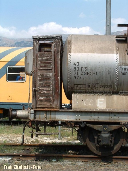

 Oggetto del messaggio: Re: ELABORAZIONE; Carro cisterna FS Vzk su base PIKO
MessaggioInviato: lunedì 13 febbraio 2012, 16:59
Iscritto il: martedì 1 agosto 2006, 21:43
Messaggi: 391
Località: FE
Grazie.
Non capisco cosa intendi per finestrella: quella nella foto mi sembra un'apertura dovuta al cedimento dei listelli di legno della struttura...
E' vero che nei disegni di pescaraferr ci sono carri cisterna con delle belle garitte antiquate con finestrelle verso tutte le direzioni e non dovrebbe essere difficile riprodurle, anche riciclando materiale di risulta.
Rodolfo
MessaggioInviato: lunedì 13 febbraio 2012, 17:06
Messaggi: 2005
Località: ponte santa venere
ah no scusa!!! :oops:
avevo visto male! sembrava che la feritoia della garitta fosse chiusa!!!
ma se hai usato quelle dei TTM-kit sono perfette!!! come non detto!!!
la vista comincia a fare brutti scherzi!!! :?
