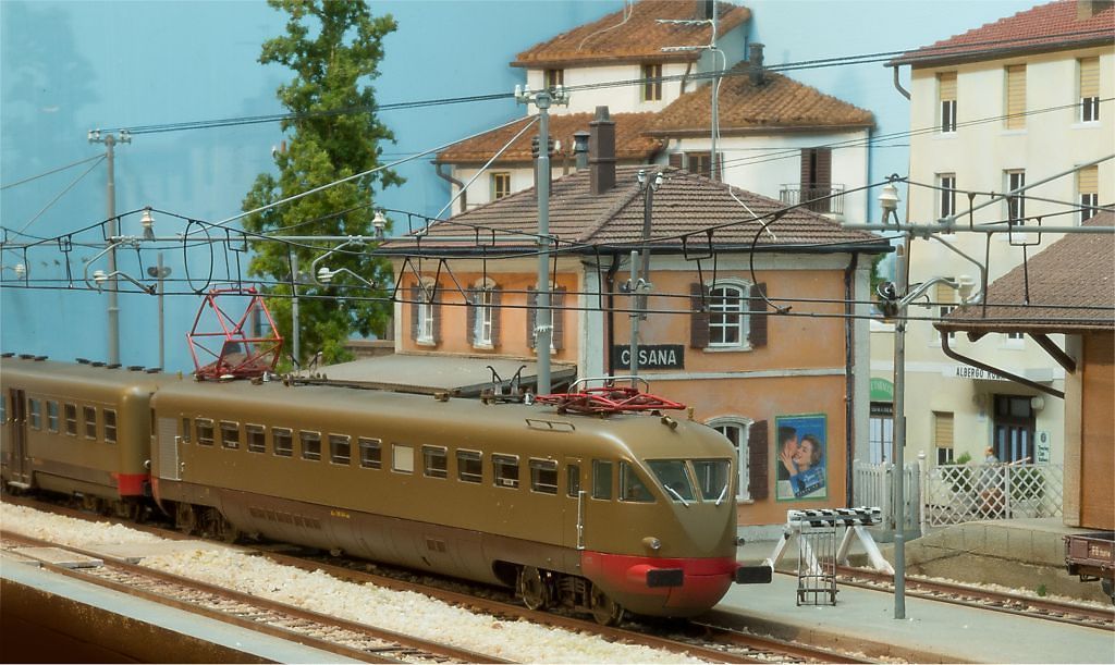

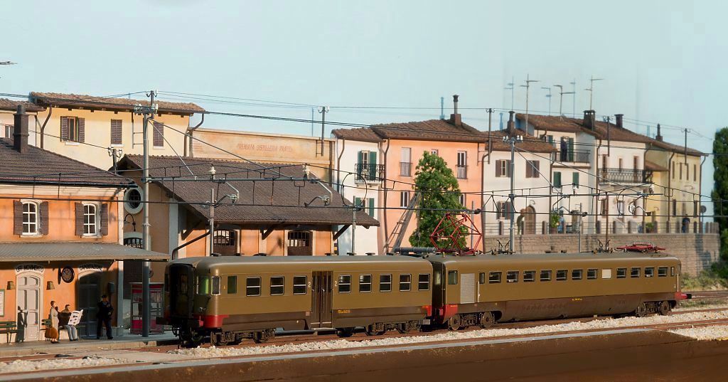

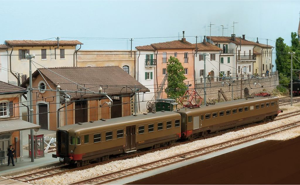

Configurazione ridotta: Ale790+Le640. E qui' chiudo per non rompere troppo gli zibidei ....
Carlo

 Oggetto del messaggio: Re: Ale790+Le640+Ale790
MessaggioInviato: giovedì 19 gennaio 2012, 23:31
Messaggi: 610
Località: FREMO-Calabria
A me non li rompi MAI!!!!!
Sconfinati complimenti...................
MessaggioInviato: mercoledì 14 marzo 2012, 8:42
Messaggi: 1366
Ottimo lavoro, ottima resa fotografica, da leccarsi i baffi…………
Solo una piccola osservazione, nel filmato la rimorchiata OsKar non ha illuminazione, a mio parere spezza un pò.
E' stata una scelta o è previsto un prossimo completamento?
Giovanni
MessaggioInviato: mercoledì 14 marzo 2012, 8:56
Messaggi: 812
Località: Como
Gran bel lavoro Carlo. Ottima resa del convoglio su di un bellissimo plastico.
Non stancarti mai di pubblicare foto dei convogli sul tuo impianto.
Alberto
