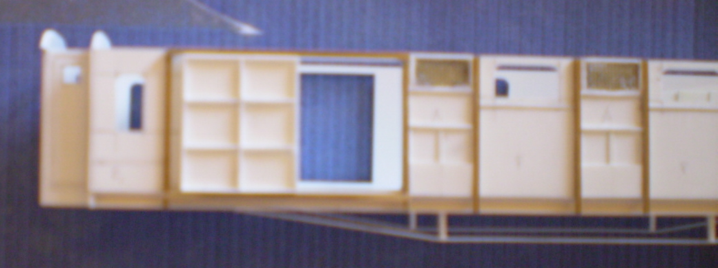

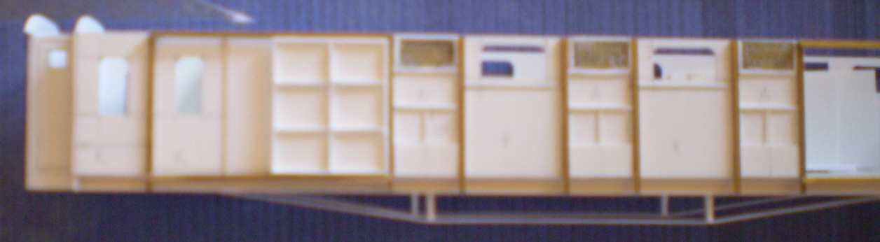

Aggiornamento 2: ecco le porte scorrevoli, come al vero! :mrgreen: 8)
Alex

ciao, che profilati hai usato per creare le nervature del portello?

la base, leggermente più larga per poter scorrere, è fatta con un rettangolo di plasticard da 0,25, mentre le nervature sono fatte con striscioline di plasticard da 0,5 larghe 1mm

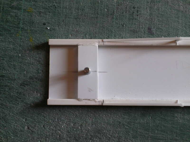

Nome: Alessio Andreacchio
Messaggi: 1968

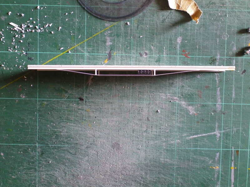

Ecco il telaio allo stato attuale.
IMGA0005.JPG [ 65.63 KiB | Osservato 3901 volte ]
Per la realizzazione ho usato l'identica metodologia precedente: palsticard da 1,5 mm per la base, profilati ad H da 3x3 mm per i longheroni, da 1x1 mm per i pendini dei tiranti e 0,25x1 mm per i tiranti stessi.
Alex
Messaggi: 1968
Aggiornamento veloce:

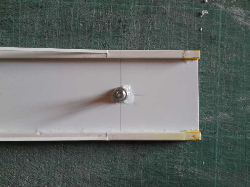

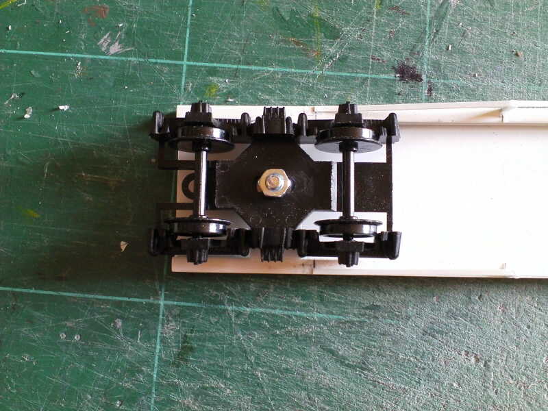

- Completato il lavoro sul telaio, con il montaggio delle viti che fisseranno i carrelli.
IMGA0012.JPG [ 49.33 KiB | Osservato 3732 volte ]
IMGA0015.JPG [ 49.71 KiB | Osservato 3732 volte ]
IMGA0016.JPG [ 65.53 KiB | Osservato 3732 volte ]

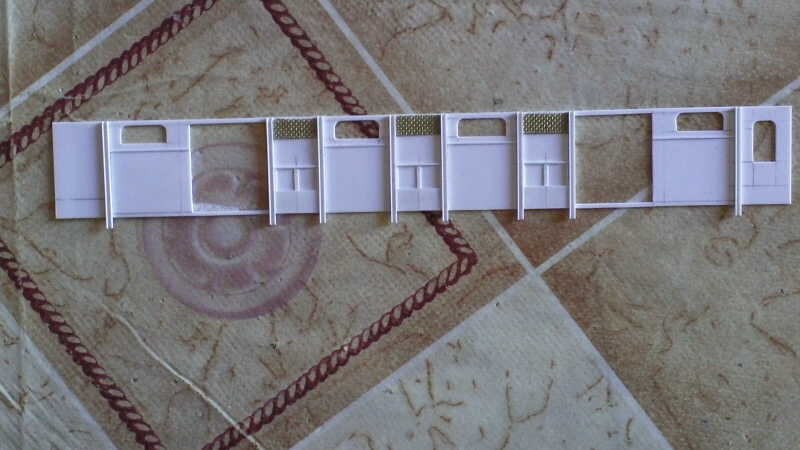

- Realizzata la prima fiancata, con plasticard da 0,5 mm di spessore, montanti con profilato a U in plastica da 1,5x1 mm, retina d'ottone per modellismo navale per le grate superiori e plasticard da 0,25 per costruire tutti i pezzi degli aereatori inferiori.
IMGA0034.JPG [ 37.02 KiB | Osservato 3732 volte ]
