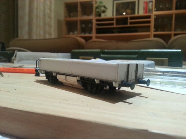

sperando di far piacere a capolinea posto la versione 2.0 del carro Vt in via di ultimazione
Ho fatto il terrazzino con lamierino d'ottone grecato, evitato i fori antiestetici per il mancorrenti, mi manca da fare la leva per il dispositivo vuoto-carico e mettere i ganci.
A voi i commenti.
mandi, max

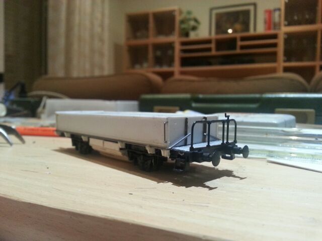

 Oggetto del messaggio: Re: AUTOCOSTRUZIONE: Carro Vt 821700
MessaggioInviato: lunedì 27 agosto 2012, 10:29
Messaggi: 1739
Località: udine collinare
ed ecco la versione verniciata 2.0 sperando che sia corretta come colorazione con solo i respingenti e l'insieme Boccole-Balestre in nero.
terrazzino in lamiera zigrinata per capolinea
insieme dei due carri
Per le ruote sto provvedendo so che non cono il massimo ma quelo che ho in casa è quello.
a voi commenti e opinioni.
mandi, max
MessaggioInviato: lunedì 27 agosto 2012, 10:32
Nome: Alessio Andreacchio
Messaggi: 1968
Ciao Max,
Bel lavoro! Hai usato l'aerografo per la verniciatura oppure il pennello?
Per le ruote potresti usare quelle dei TTM Kit, perchè come diametro mi sembrano appropriate. Se invece le preferisci in metallo, ti dico dove potresti recuperarle via mail.
Alex
MessaggioInviato: lunedì 27 agosto 2012, 10:48
Messaggi: 1739
verniciato a bomboletta. Ho un aerografo ma è pietoso e non ho il compressore qui. Il grigio in realtà è un fondo acrilico che ben si presta anche come colore. Purtroppo mi sta finendo e sparava troppa vernice. Il resto è a pennello. Mi sono accorto una volta finito che mi si è staccata la leva del freno a mano. Non ho messo i reggi tabella per pigrizia anche perché non mi piace come mi è venuto.
Le ruote sono TTMKit ma hanno ugualmente un bordino alto. Manda pure via mail che vedo
