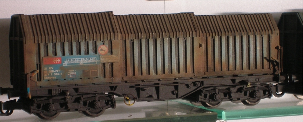

Ottimo Axel,anche nell'invecchiamento/sposcatura modelli ti dimostri un maestro.Molto bello davvero.
@Silver. Mi piace questo effetto che hai dato al modello un po bruciato un po invecchiato,ma decisamente dismesso,quando il lavoro sarà finito e messo nel suo dioramino,farà sicuramente un figurone,giá lo vedo con un pò di rottami ed erbacce alte intorno quasi a coprirlo.

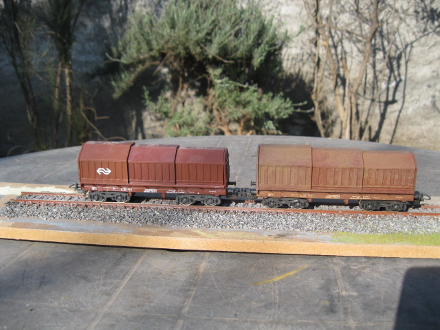

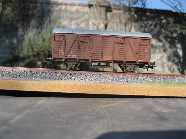

Io a differenza di voi,non avendo alcuna dimestichezza e pochissima pratica d`invecchiamenti e/o sporcature,ho deciso di provare con un carro olandese della Lima,un po per levarli il marchio dell'amministrazione di appartenenza,visto che vorrei fare circolare pezzi italiani sul mio plastico,o quanto meno non in contradizione con il luogo che vorrei ricreare.
queste sono alcune foto.Ovviamente senza pretese,una semplice sporcatura fatta con la pulitura dei pennelli molto diluita.In attesa di suggerimenti per finire il lavoro.
Bruno

Ciao!

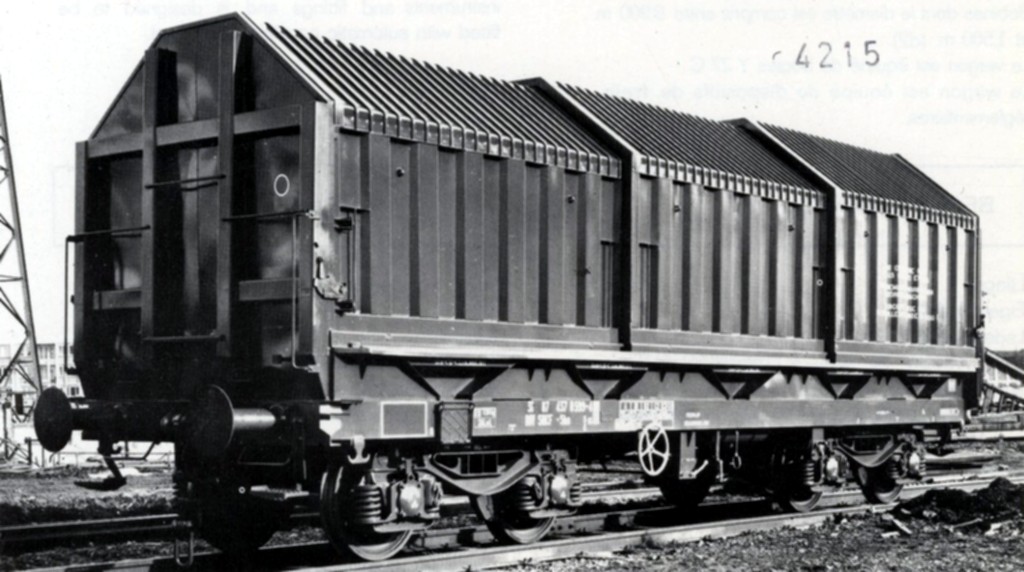

Riguardo la sporcatura dei carri Shimmns telescopici posso consigliarti dopo aver dato una mano di sporco di passare un panno sulla fiancata in modo da ripulire le parti in rilievo e contemporaneamente accentuare con la sporcatura le parti rientranti della fiancata ondulata. Successivamente puoi dare una seconda sporcatura più leggera a tutto il carro.
shimmns.JPG [ 40.77 KiB | Osservato 5328 volte ]

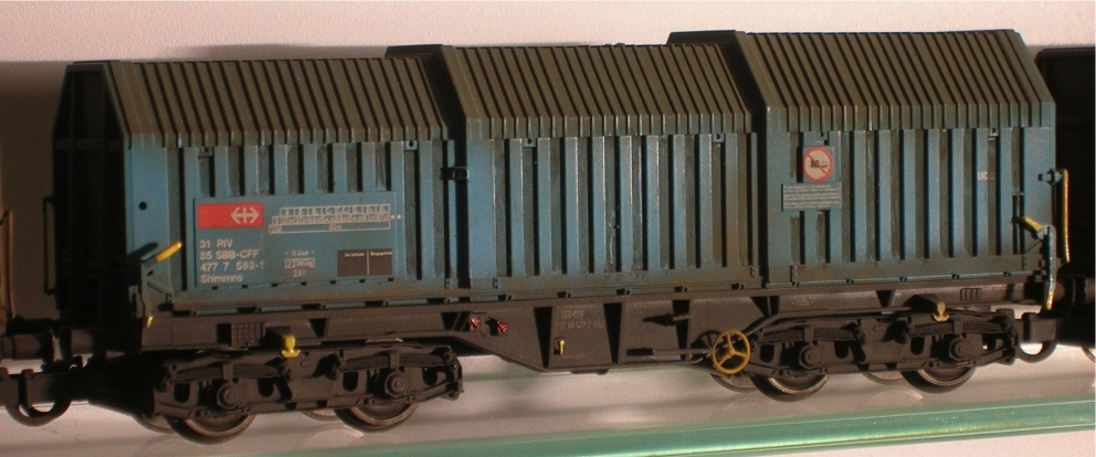

Sporcare i carri è stata per anni la mia passione, e se si parla di Shimmns non posso che confermare l'intervento sopra: nelle pieghe delle coperture si accumula sempre la sporcizia, cosa che ad aerografo è difficile riprodurre, meglio il classico pennello. Basta della tempera nera diluita naturalmente ad acqua. Una passata di trasparente opaco o di satina sporca fissa e migliora l'aspetto finale.
Calcare la mano anche sulla parte alta del ricasco e sul telaio inferiore, carrelli e ruote comprese.
S0.JPG [ 222.57 KiB | Osservato 5277 volte ]
S1.JPG [ 219.69 KiB | Osservato 5277 volte ]

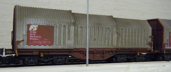

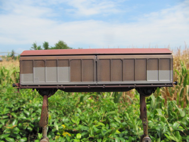

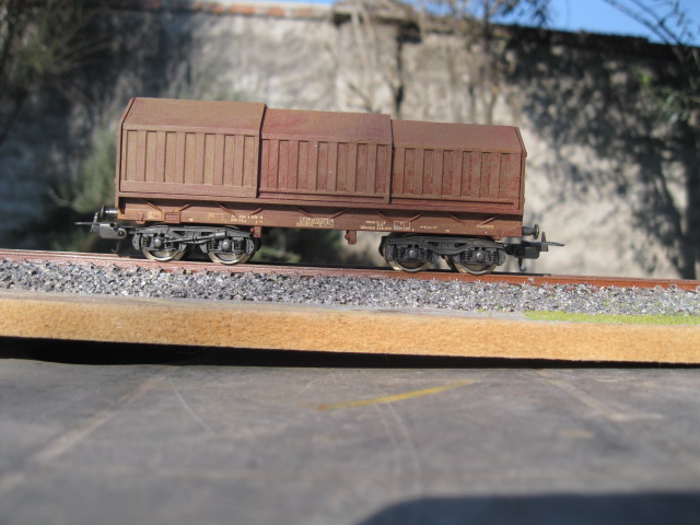

io sto verniciando ed invecchiando un carro in kit di Ferfyx. una volta asciugato il trasparente, creerò le "toppe" e applicherò le decals.
Francesco
paretisc.jpg [ 113.92 KiB | Osservato 5242 volte ]

ho fatto le "toppe" su cui applicherò le decals... :)
Francesco

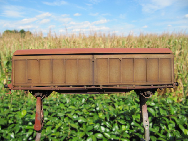

Bravo Antonio, con i carri mi tieni testa....
