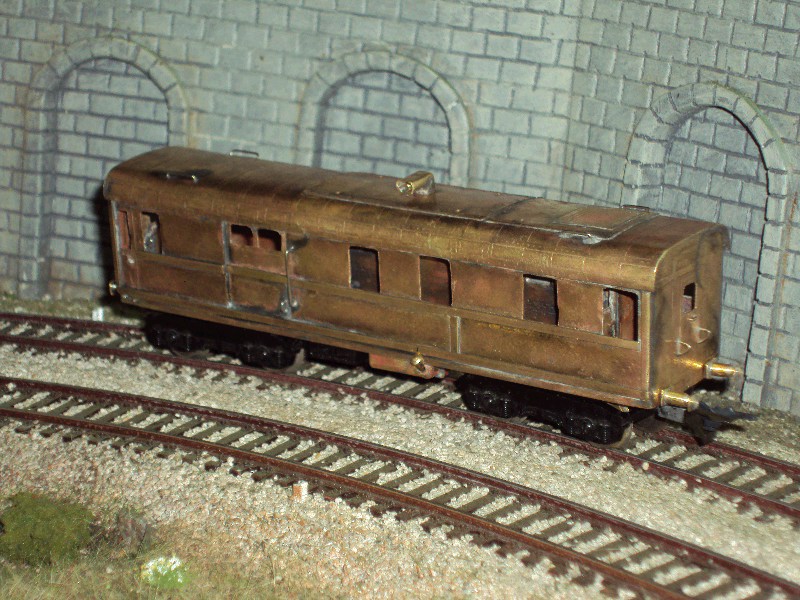

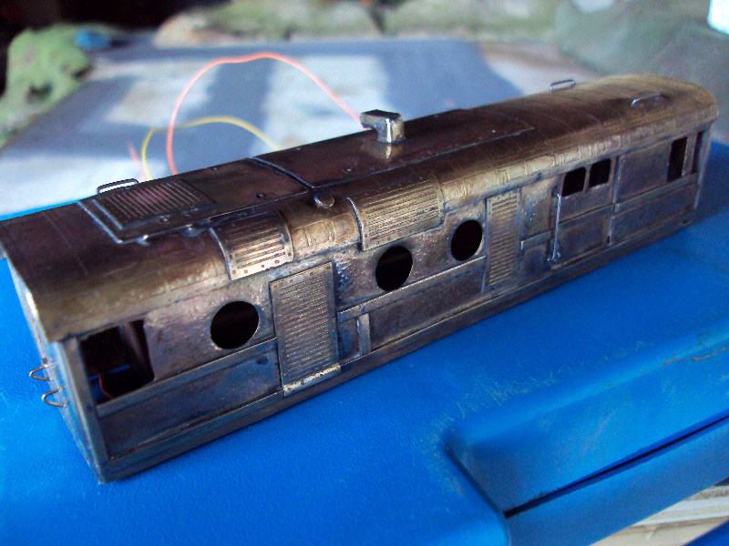

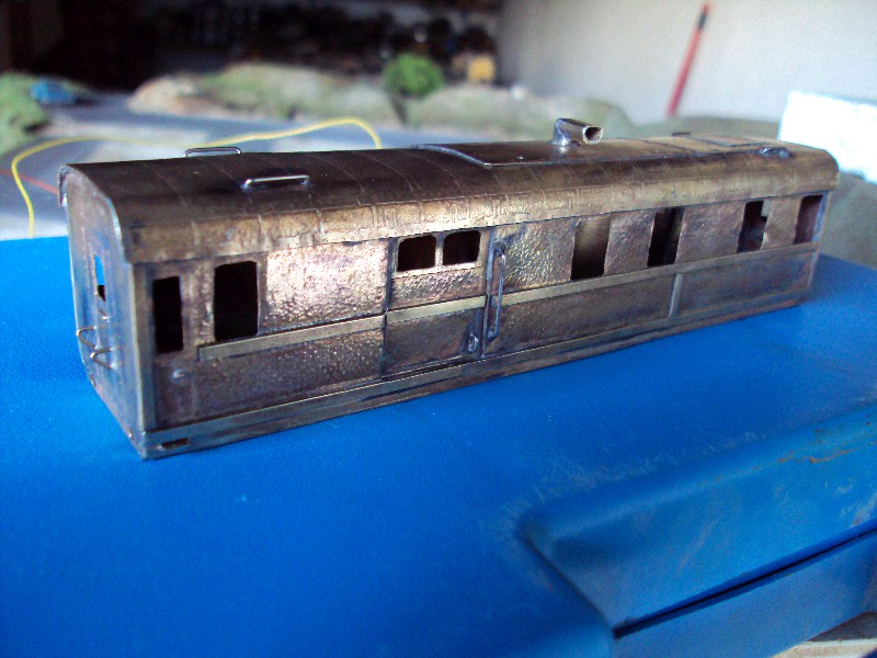

Ecco il carro....
riscaldo lato b .jpg [ 83.89 KiB | Osservato 10008 volte ]
Riscaldo lato a .jpg [ 90.66 KiB | Osservato 10008 volte ]
Prova.jpg [ 167.09 KiB | Osservato 10008 volte ]

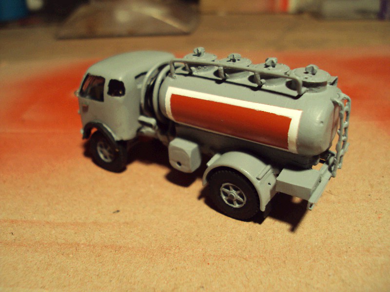

Autocisterna verniciatura di base.JPG [ 101.94 KiB | Osservato 10007 volte ]

Ciao Massimo,
Per il carro nel complesso è venuto molto bene. Due sole considerazioni: i coprigiunti lungo la cassa dovresti, se è possibile, farli più stretti (quello superiore è alto 1,2 mm e quello inferiore 1,5 mm; quello mediano è largo 1,2 mm) e i mancorrenti dovebbero essere un po' meno sporgenti. Per il resto è tutto ok.
Alex
 Oggetto del messaggio: Re: AUTOCOSTRUZIONE: MODELLI E VEICOLI PER LA STAZIONE DI LA
MessaggioInviato: sabato 13 ottobre 2012, 12:06
Messaggi: 1026
Riguardo i mancorrenti sono indeciso se sostituirli con del filo piu sottile, mi sembrano venuti un poco grossi di spessore.
Per la sporgenza di questi, è semplice la correzzione, ma i coprigiunti sarà difficile modificarli..... :?
MessaggioInviato: sabato 13 ottobre 2012, 13:12
Nome: Alessio Andreacchio
Messaggi: 1968
Per tutti i mancorrenti io ho usato filo di ottone da 0,5 mm di diametro.
Alex
MessaggioInviato: giovedì 18 ottobre 2012, 11:56
Messaggi: 1026
Ho sostituito i mancorrenti con filo d'acciaio da 0.5mm, l'ho saldati alla giusta misura ed il carro sembra un altro....

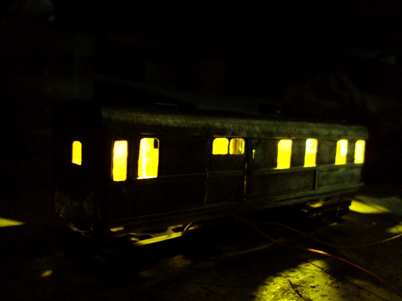

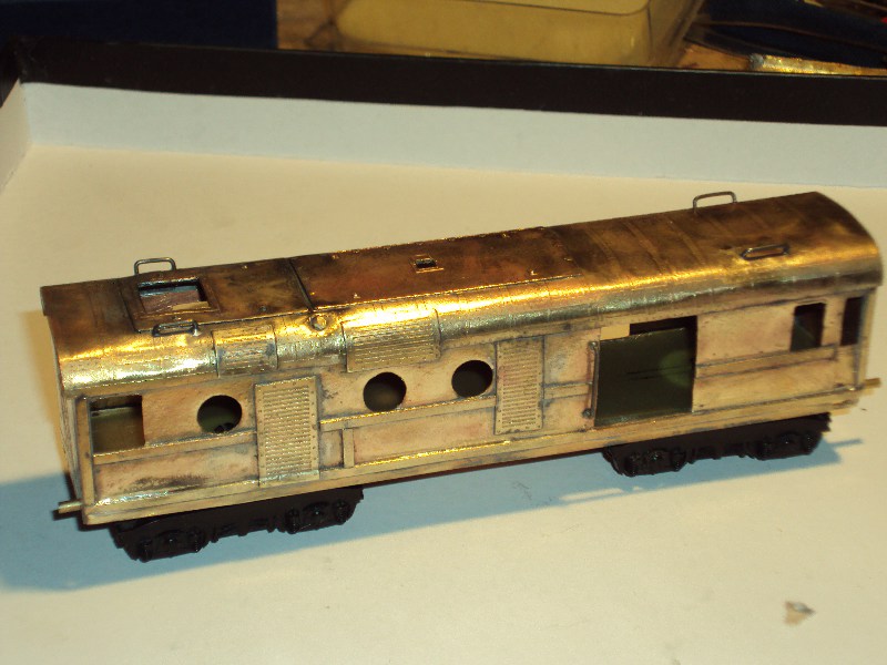

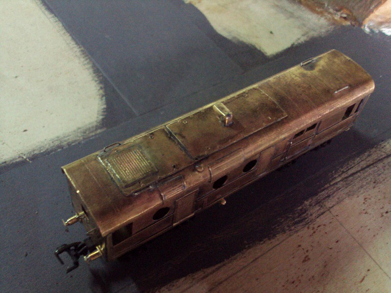

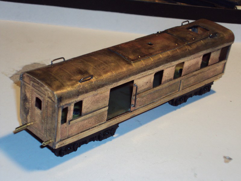

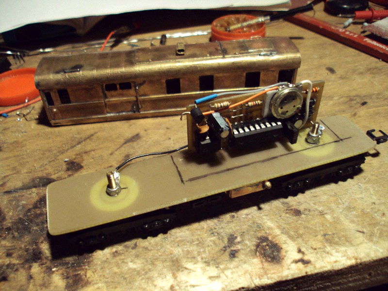

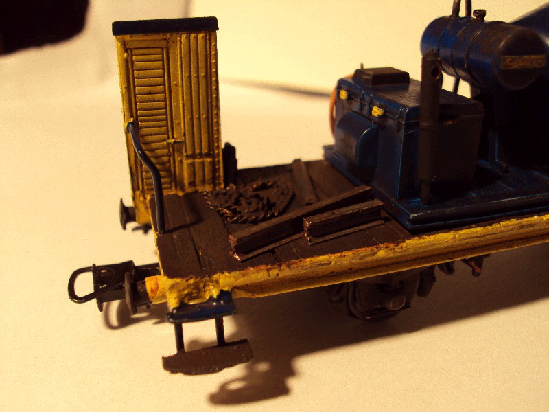

Continuano i lavori sul carro generatore....
L'idea è di realizzare gli interni, in particolare le zone personale: il corridoio laterale, il vano bagagliaio ed il lato opposto dove si passa all'altro vagone.
Non farò invece l'interno della sala motore-generatore e la sala radiatori; prima di tutto perchè gli oblò di questi due stanzini erano sempre neri del fumo del motore e dunque nella realtà non si vedrebbe niente lo stesso, ma soprattutto perchè questo vano mi serve per inserire il decoder sonoro e di controllo per le luci notturne.
In particolare ho costruito il decoder sonoro di Paco, un pò generoso di dimensioni, ma c'entra preciso.
Ho dotato i carrelli di prese di corrente (le ruote al momento sono quelle Lima, ma sono provvisorie), ed ho inserito tre led smd luce bianca calda per l'illuminazione dei vari spazi del vagone.
I carrelli Lima sono stati modificati per accogliere i ganci anorma NEM.
Questo è ciò che stà venendo fuori:
Lato Generatore.JPG [ 114.51 KiB | Osservato 9841 volte ]
Lato Corridoio.JPG [ 107 KiB | Osservato 9841 volte ]
Corridoio Notte.JPG [ 61.49 KiB | Osservato 9841 volte ]

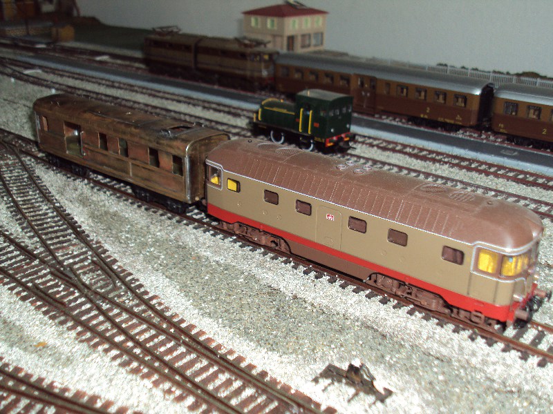

Prova su binari.JPG [ 159.18 KiB | Osservato 9841 volte ]

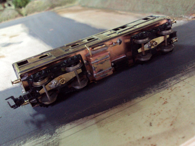

Due parole per il sottocassa; realizzato con basetta in vetronite ramata, con il rame nella parte sottostante, dove sono stati saldati serbatoio, cassa batterie, ecc

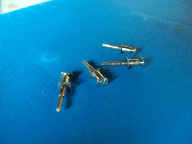

Il fissaggio tra cassa e sottocassa è fatto tramite i respingenti, come i locomotori. Sono stati saldati dunque agli estremi della basetta, quattro pezzetti di tubetto in ottone che accolgono i respingenti in fase chiusura.
Quest'ultimi sono stati fatti con tubetti e lamierino di ottone, saldati e ripuliti con limette serrandoli al mandrino del minitrapano.
CRSt.JPG [ 109.58 KiB | Osservato 9841 volte ]
Respingenti.JPG [ 82.51 KiB | Osservato 9841 volte ]
Decoder sonoro Paco.JPG [ 127.21 KiB | Osservato 9841 volte ]

 Oggetto del messaggio: Video carro riscaldo suono luci
MessaggioInviato: domenica 21 ottobre 2012, 9:30
Messaggi: 1026
Grazie alex...
Ho fatto un video del funzionamento luci e suoni motore....
http://www.youtube.com/watch?v=Wj7BWlOX ... e=youtu.be

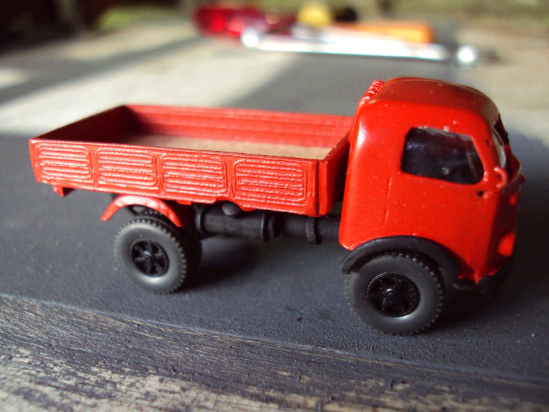

 Oggetto del messaggio: OM TIGROTTO
MessaggioInviato: domenica 28 ottobre 2012, 14:21
Messaggi: 1026
Un piccolo passo avanti....
La Cabina rossa è solo appoggiata, infatti "pende"....
Tcv2.JPG [ 110.43 KiB | Osservato 9764 volte ]
Tcv1.JPG [ 108.34 KiB | Osservato 9764 volte ]
Tav2.JPG [ 91.86 KiB | Osservato 9764 volte ]
Tav1.JPG [ 96.83 KiB | Osservato 9764 volte ]

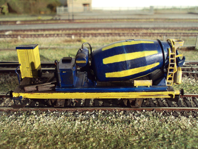

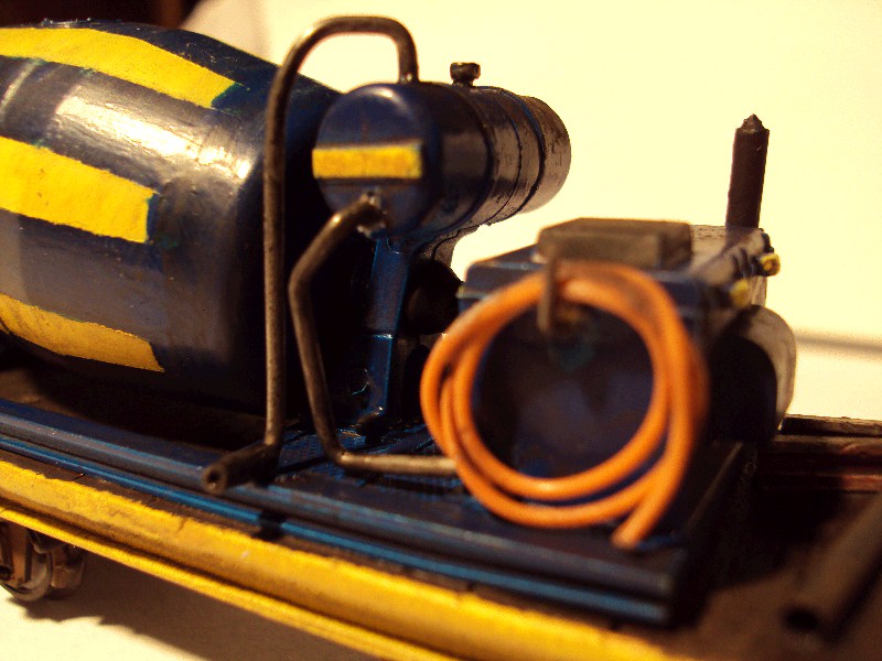

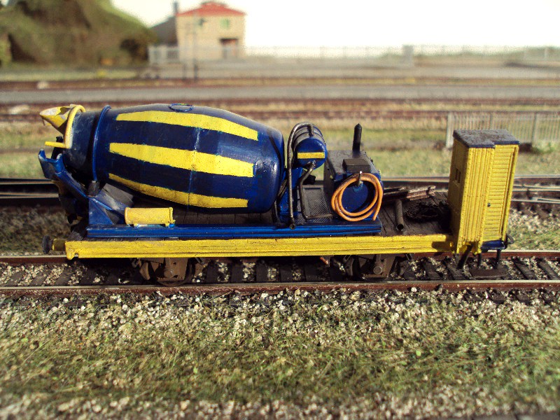

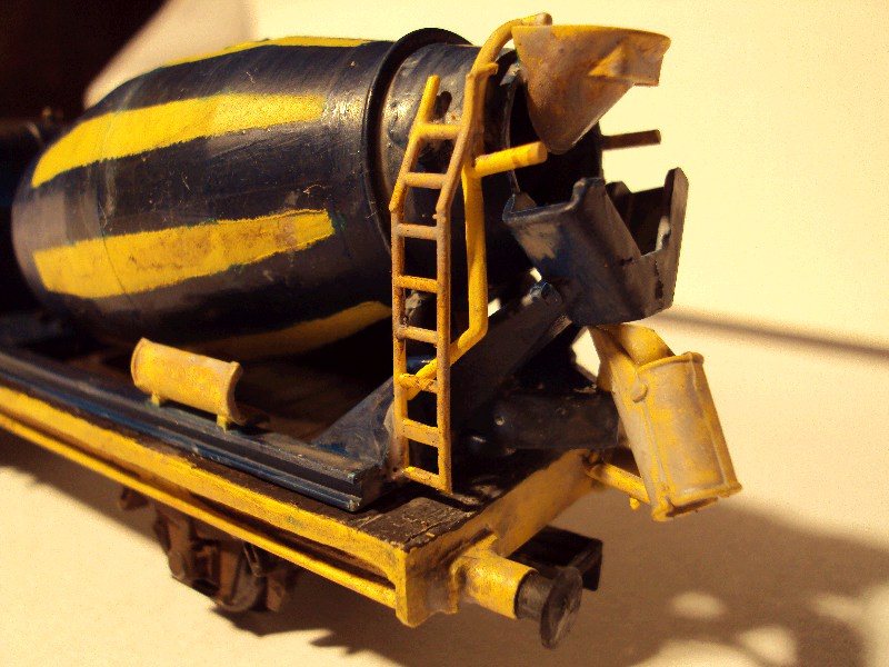

Dopo aver visto su l'altro topic molti carri betoniera, mi è venuta la voglia di costruirne uno utilizzando un gruppo betoniera erpa che avevo in attesa di destinazione..
il carro l'ho costruito assemblando vari avanzi di ttmkit, un paio di profilati ad L. I panconi sono in plasticard e i respingenti recuparati da un carro rivarossi demolito tempo fà..:
Carro betoniera Lato garritta.JPG [ 173.85 KiB | Osservato 9599 volte ]
Carro betoniera.JPG [ 162.06 KiB | Osservato 9599 volte ]
Fronte carro betoniera.JPG [ 99.99 KiB | Osservato 9599 volte ]
Impianto idrico carro betoniera.JPG [ 97.8 KiB | Osservato 9599 volte ]
Retro carro betoniera.JPG [ 113.46 KiB | Osservato 9599 volte ]
MessaggioInviato: sabato 30 marzo 2013, 21:25
Messaggi: 1968
Bravo Massimo, bella realizzazione. Complimenti anche per la verniciatura hai usato colori Puravest o smalti?
Alex
MessaggioInviato: sabato 30 marzo 2013, 23:05
Messaggi: 1026
Grazie alex!
L'ho verniciato con quello che evevo a disposizione:
Primer, nero opaco per il sottocassa e Blu lucido sono Lifecolor naturalmente ad aerografo.
Il Giallo è un acrilico preso al brico mi sembra "Pebeo" dato a pennello.
Sporcato con lavaggi di grigio, bianco, nero e terra di siena.... e polveri....
Devo dare ancora il trasparente opaco
