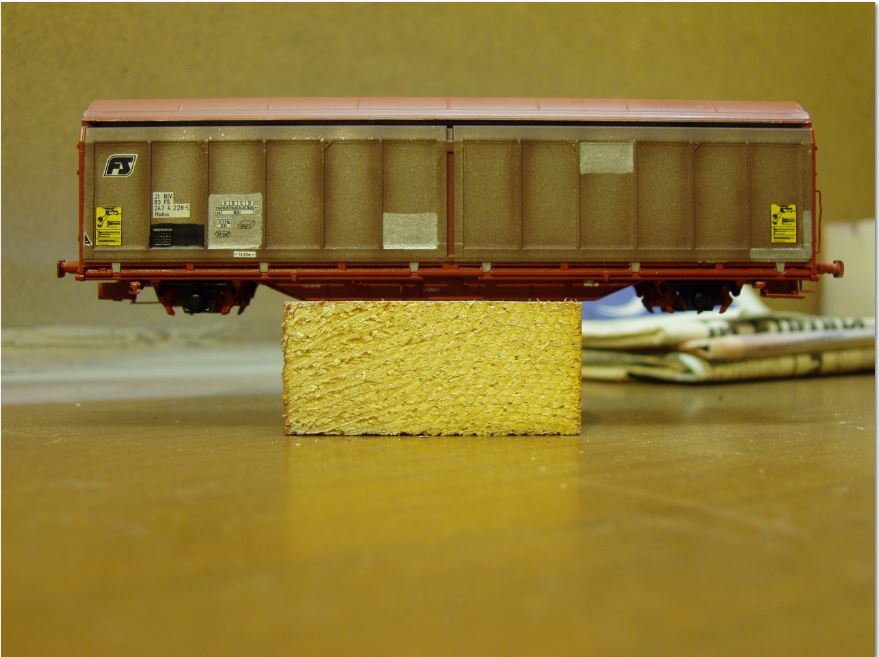

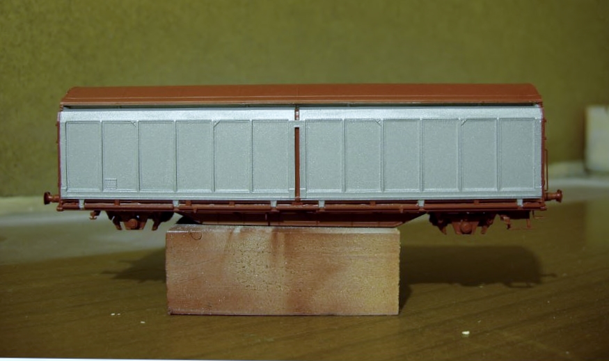

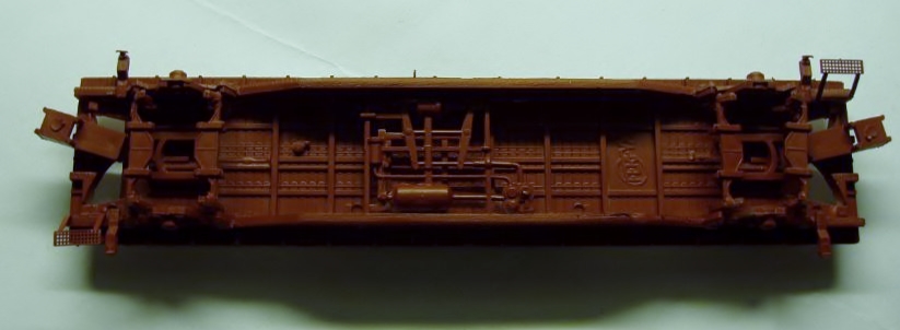

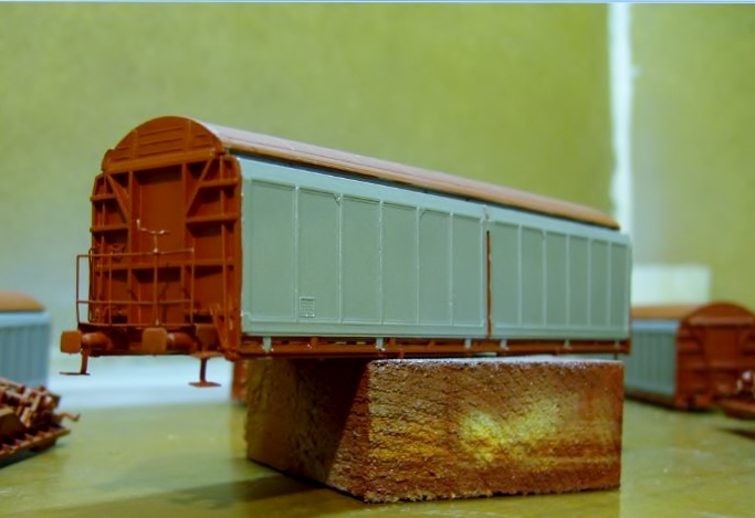

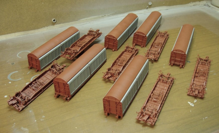

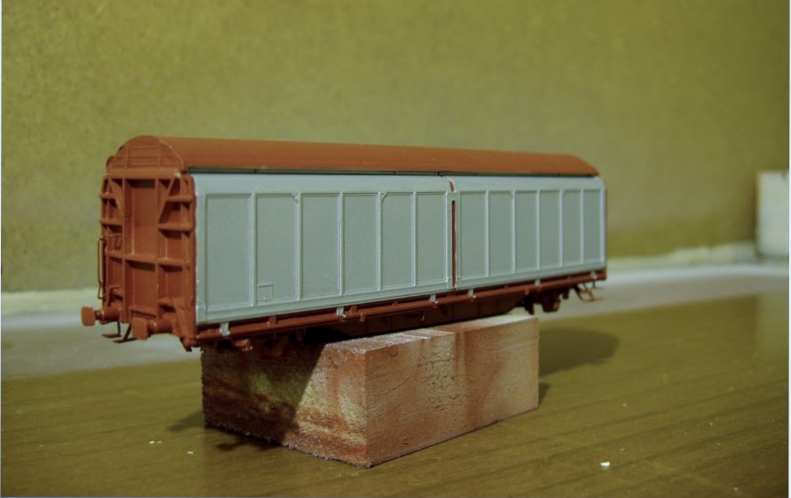

Sono arrivato al termine della verniciatura dei carri. Ho smontato le molle dei timoni di allontanamento e ho lavato accuratamente casse e telai in acqua tiepida con sapone. Una volta asciutti ho dato una mano di fondo, grigio chiaro Lifecolor, diluito con acqua e spruzzato ad areografo. La prima mano di fondo non è molto agevole da dare e conviene operare più passate sottili finchè non si ottiene una finitura coprente e uniforme, anche se essendo il fondo non è del tutto essenziale che la finitura sia ottimale al 100%, tuttavia non ci devono essere colature ed eccessi. Conviene scaldare il supporto prima della spruzzatura, la vernice aderisce meglio, per l'asciugatura ho messo i carri in stufa. Asciutta la mano di fondo grigio chiaro opaco ho iniziato a stendere la livrea, rosso vagone per il telaio e argento per la riproduzione delle pareti scorrevoli. Ho usato colori Puravest diluiti con diluente a media velocità di evaporazione apposito, il tutto steso ad areografo. Prima di iniziare ciascun elemento l'ho riscaldato in stufa. L'applicazione del rosso vagone è molto agevole e coprente, il tutto agevolato dalla mano di fondo grigio. Dopo la spruzzatura ho riposto i pezzi in stufa per l'asciugatura. Meno agevole risulta stendere la mano di argento, dove ho avuto qualche problema con diluizione e regolazione della pressione, si sono verificati anche diversi casi di essicazione dell'ugello, infatti la verniciatura di queste parti non ha avuto risultati ottimali. Ho dipinto dapprima il rosso e poi l'argento, sarebbe meglio fare il contrario, poichè risulta più agevole la mascheratura dei portelloni rispetto alla mascheratura del resto del carro. Finita la fase ad areografo ho tolto le mascherature e eseguito dei ritocchi a mano.
Il risultato è abbastanza buono, anche se non ottimale, tuttavia essendo carri merci e essendo previsto un pesante invecchiamento il lavoro di verniciatura può dirsi concluso.
Il prossimo step riguarderà un primo invecchiamento delle sole pareti scorrevoli e dei tetti, questi ultimi per renderli simili ad un tetto sbiadito. Poi procederò a realizzare le pezzature e all'applicazione delle decal, compresi i graffiti, seguirà l'invecchiamento finale

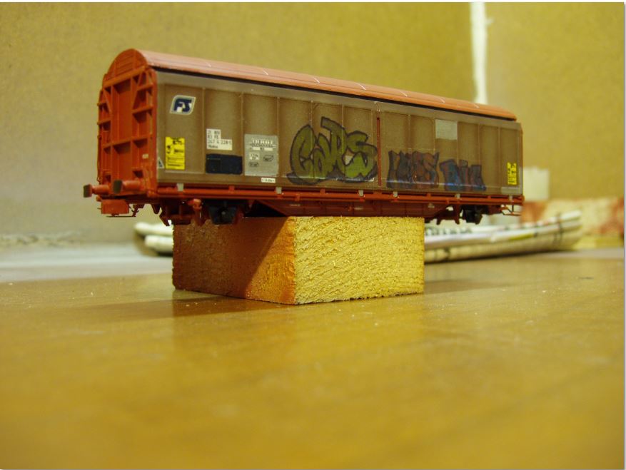

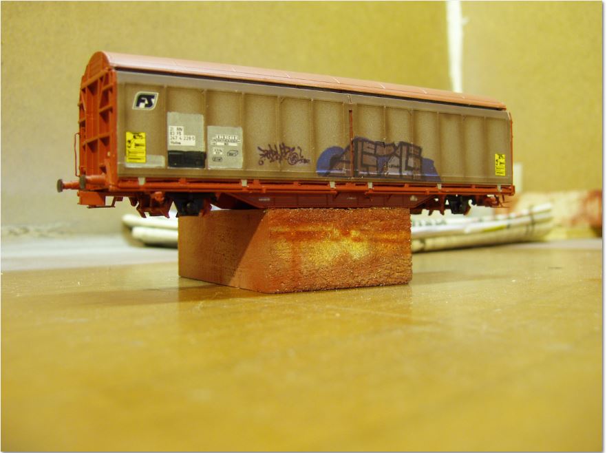

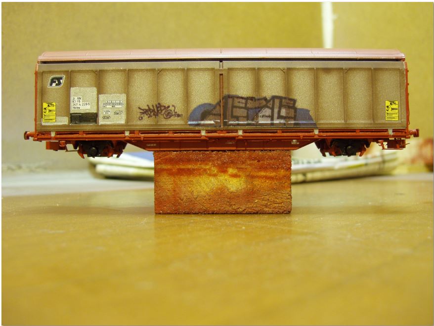

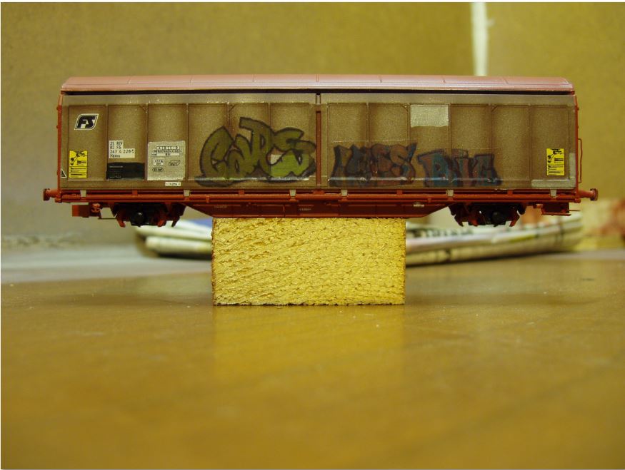

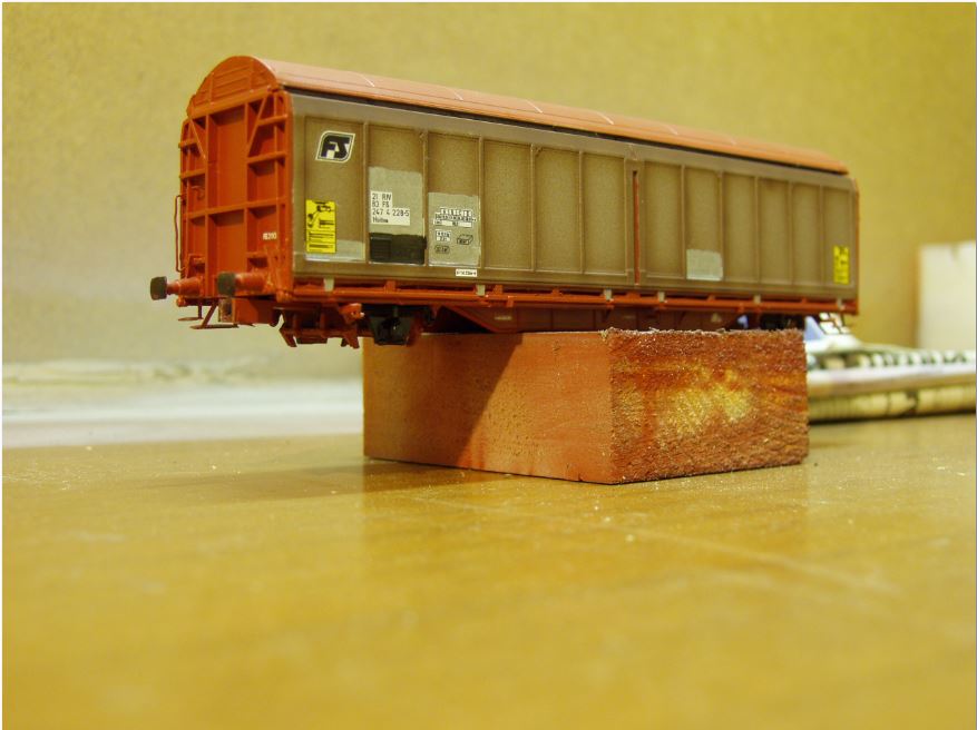

Primo step dell'invecchiamento. Ho invecchiato i portelloni laterali e relizzato le toppature, colorato in nero i parasala e la sospensione primaria. Ho poi applicato le decal con le scritte di servizio e quelle dei graffiti (ove necessario). La fase di invecchiamento prevede vari step perché dalle foto dei carri veri ho notato che molto spesso le toppature sono fatte dove poi vanno applicate le scritte di servizio. Ho quindi invecchiato le pareti scorrevoli, poi realizzato le toppe con colore argento originario e applicato le decal. Serve ancora una fase di invecchiamento finale per dare uniformità e invecchiare le altre parti del carro. Per applicare le decal graffiti su supporti non lisci ho usato un ammorbidente.

Ottimo lavoro, stanno riuscendo davvero bene: ossidati, sporchi, oscenamente vandalizzati, in altre parole, talmente orrendi da sembrare veri :) Complimenti, davvero.

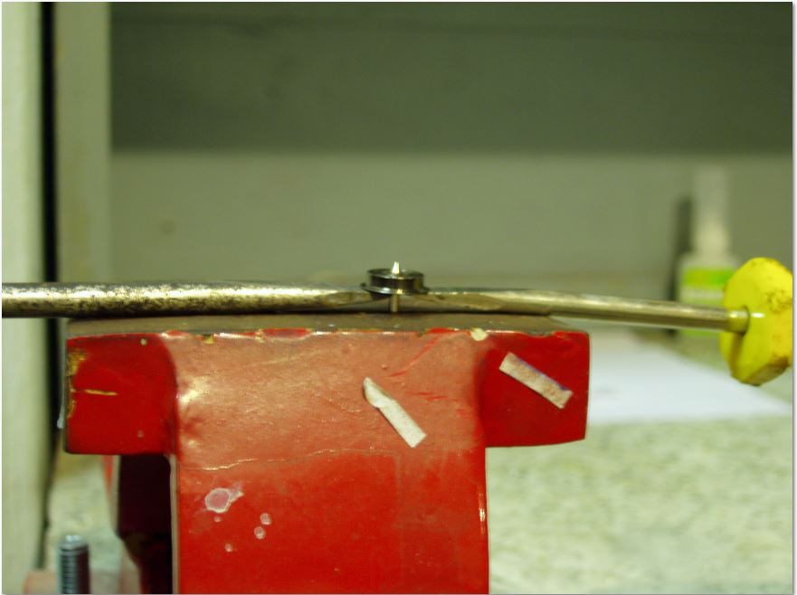

Ciao Massimiliano, l'inconveniente che hai avuto tu è occorso anche a me. Puoi risolvere in due modi:
- acquistare gli assali per carrozze Hornby (per il codice purtroppo non ti so dire, ilpacchetto l'ho buttato e non ricordo più quale avevo scelto, comunque sono gli assali che vanno bene sulle tipo Z e MDVC/MDVE)
- adattare quelli esistenti
Per adattare gli esistenti devi smontare l'assale in plastica, le ruote si sfilano semplicemente tirando e ti rimarrà il solo assale in plastica. A questo punto avrai la ruota con al suo centro infilato un tondino con due punte coniche, una punta conica verso l'esterno della ruota e una verso l'interno (che va infilata nell'assale). Il tondino è incastrato a pressione nella ruota, non è fuso assieme ne saldato. A questo punto stringi in una morsa il tondino, in modo da avere la vela esterna della ruota rivolta verso di te e con due grossi cacciaviti a taglio spingi la vela della ruota verso l'alto, facendo leva dall'interno della ruota. Così facendo la ruota si sposterà verso l'estremità della punta conica, con il risultato che la punta conica sarà più corta. Lo scartamento non cambia, essendo garantito dall'assale in plastica. Rimonti tutto e dovrebbero andare. Fai molta attenzione a non piegare nulla durante questo lavoro.

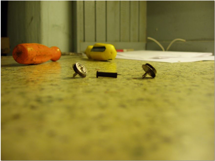

Aggiungo alcune foto esplicative di ciò che ho fatto per adattare gli assali
perno.JPG [ 55.73 KiB | Osservato 7864 volte ]
riota.JPG [ 51.51 KiB | Osservato 7864 volte ]
Mmm.. riguarderò meglio, allora. Ad una prima occhiata mi dava tanto l'impressione di essere un pezzo unico tornito dal pieno, anche se effettivamente, pensando alla quantità abnorme di scarto che si avrebbe nella lavorazione, quelle ruote avrebbero un costo improponile.
Le foto sono più che esplicative: il mio problema, a questo punto, è che non ho una morsa. Perché non mi sono trovato un hobby più tranquillo, che so... l'ikebana?
Grazie, gentilissimo.
