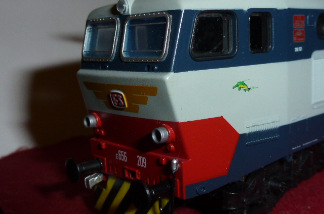

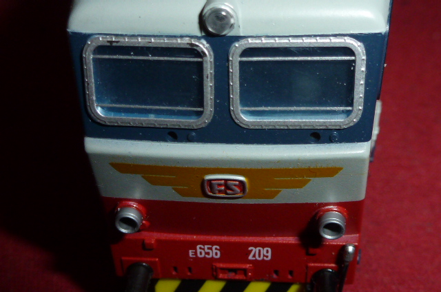

caro Pasquale, ecco una vecchia 656 Lima a cui alcuni anni fa ho riportato cornici modellistiche. Il lavoro è stato molto semplice perchè i vetri non erano incollati. Le cornici originali le ho ridotte semplicemente strofinandole su una carta abrasiva da carrozzeria molto fine. Quindi, una volta ottenuto uno spessore ragionevole, vi ho incollato sopra le nuove cornici. Come vedi, il risultato è buono.
Buon lavoro e ciao a tutti
Riccardo

Ciao Riccardo
bhe, è quello che vorrei fare anche io. ed inoltre sulla stessa locomotiva :D :D
Comunque ora provo, il tempo che mi arrivano gli aggiuntivi e mi metto all'opera. Fin quando non inizio a mettermi all'opera avrò sempre dei dubbi.
P.S.
ottimo risultato, complimenti. Anche per le ghiere, belle, complimenti, dove le hai prese?

Grazie, ma il merito è della cornice modellistica che è molto ben fatta!
Le ghiere sono Roco, per il 636.

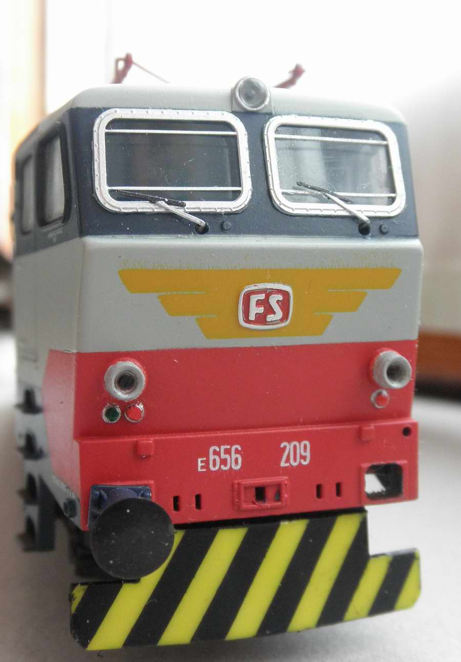

Anch'io ho estratto i vetri dall'interno e poi li ho appoggiati su un piano con carta vetro finissima per ribassare le cornici del vetro coma ha fatto Riccardo. Ho aggiunto anche i tergi in fotoincisione MdF, le ghiere Roco, ed ho dato un ritocco in alluminio sui fanali piccoli per simulare la cornicetta, una volta asciutto, con la punta di un pennello fine ho applicato il rosso ed il verde. Sto terminando il pancone sostituendo i respingenti con altri, sempre Lima/RR per le E 645/E646, adattandone le sedi ( quello in foto è solo appoggiato ).
Consiglio anche di verniciare in nero il retro del vomere che è i plastica gialla.

quindi per ribassare le cornici le hai strofinate sulla carta vetro fino allo spessore desiderato?
Comunque il locomotore cambia proprio faccia applicando gli aggiuntivi giusti e con piccoli ritocchi di colore. Anche io ho un progetto simile al tuo lavoro per i 656 lima (tra cui anche il 656 193 che mi hai venduto :wink: ). Non vedo l'ora che mi arrivi il tutto per l'elaborazione :D

domandina per i tergi MdF (o di qualsiasi altra marca):
dalla foto postata Carlo (reostatica) si nota che i suddetti tergi restano distaccati dalle cornici con un effetto che a me non piace. Mi consigliate di fregarmene o di piegare ulteriormente la spazzola di 90° verso il vetro? Tra l'altro quest'ultima operazione l'ho già testata con scarsissimi risultati (ho spezzato in due il tergi) sicuramente sbagliando metodo...
