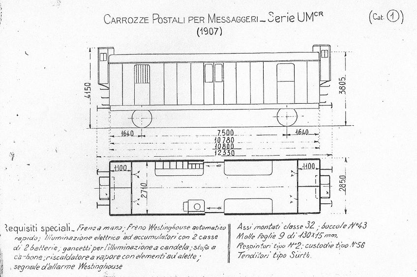

E' assolutamente uguale a quello con una sola garitta.
Giancarlo
UMcr 7000.jpg [ 186.24 KiB | Osservato 6717 volte ]

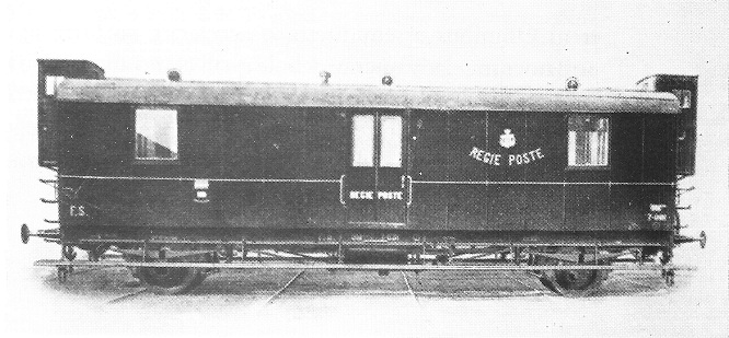

Ho trovato una foto allo stato di origine
Giancarlo
UM 7000 - Copia.jpg [ 87.44 KiB | Osservato 6628 volte ]

Grazie Libli per la foto inedita, veramente interessante!
Sarà utile per fare la versione iniziale.
