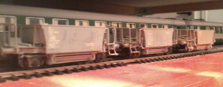

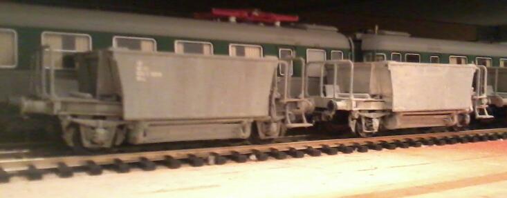

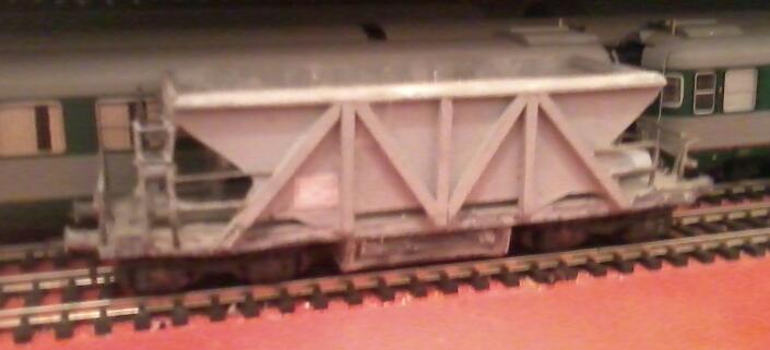

Piccolo salto indietro: i miei VFcc, originali ma sporcati e appesantiti. I ganci almeno qui non hanno dato noie, li ho solo bloccati.
2013-01-05 18.02.35-1.jpg [ 29.12 KiB | Osservato 7458 volte ]
2013-01-05 18.02.24-1.jpg [ 24.93 KiB | Osservato 7458 volte ]

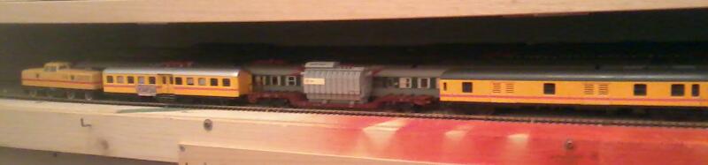

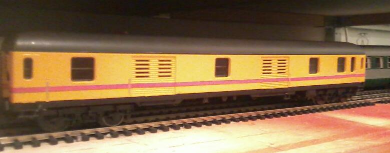

E vi mostro questo trasporto eccezionale (per ora ho messo ciò che avevo)
2013-01-05 19.04.20-1.jpg [ 28.66 KiB | Osservato 7326 volte ]
2013-01-05 19.05.13-1.jpg [ 29.42 KiB | Osservato 7326 volte ]
2013-01-05 19.04.42-1.jpg [ 27.97 KiB | Osservato 7326 volte ]
2013-01-05 19.04.06-1.jpg [ 18.3 KiB | Osservato 7326 volte ]

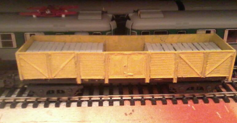

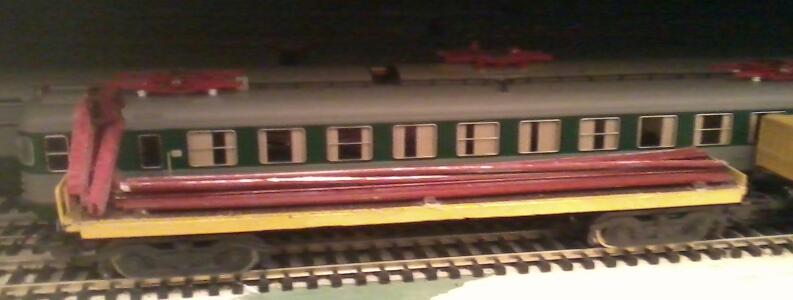

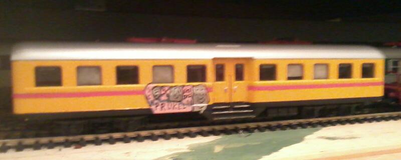

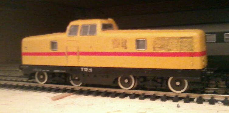

Ecco qualche riciclo, più una vecchia autocostruzione da restaurare.
2013-01-05 18.13.52-1.jpg [ 25.01 KiB | Osservato 7096 volte ]
2013-01-05 18.13.45-1.jpg [ 38.93 KiB | Osservato 7096 volte ]
2013-01-05 18.13.32-1.jpg [ 29.66 KiB | Osservato 7096 volte ]

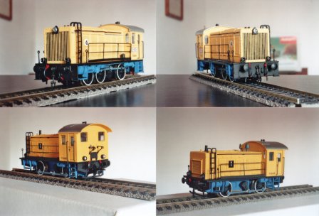

Ciao ragazzi.
Realizzare mezzi cantiere è molto riposante. Si spazia con la fantasia e si scelgono i colori che più ci piacciono. Posto anche io delle foto di alcune vecchie elaborazioni. Le basi sono un V36 e un 270 di Lima. Fatte a metà anni ’90 insieme all’amico Alessandro che si occupò della verniciatura con aerografo (al tempo non utilizzavo le bombolette) della cassa e del telaio. Io mi occupai dello smontaggio, della rimozione con cutter e carta abrasiva dei mancorrenti stampati e loro sostituzione con mancorrenti in filo metallico. Costruzione delle protezioni laterali in filo metallico e batti piedi realizzati con tessere telefoniche. Installazione (sul V36) del terzo fare centrale e reso funzionante. Pittura a pennello degli assi e biella con coloritura dei “calzini” bianchi. Allestimento delle traverse di testa con aggiuntivi Roco e gancio frontale realistico di Essemme. Applicazione di qualche decals, marcatura realizzata con trasferibili a secco R41 (seguendo le numerazioni che al vero vengono assegnate alle macchine cantiere del compartimento di Roma). Stampa su carta adesiva del logo della società “FelCas” acronimo dei nostri cognomi. Ne realizzammo circa una ventina in varie colorazioni per i nostri amici che ci fornivano i mezzi ……… i camion erano ancora molto lontani !!!!
felcas.jpg [ 30.75 KiB | Osservato 6988 volte ]

eh ma le foto troppo piccole!

Ciao Marco.
Purtroppo è una scansione di 4 foto stampate su carta. Avevo del V36 un bell'ingrandimento 20 x 30 ma non lo riesco più a trovare ! :(
Infatti l'idea era di postare questa foto poi non avendo trovato altro ho ripiegato sulle piccoline.
