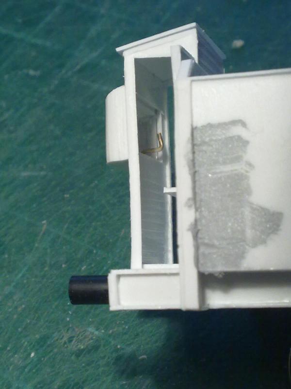

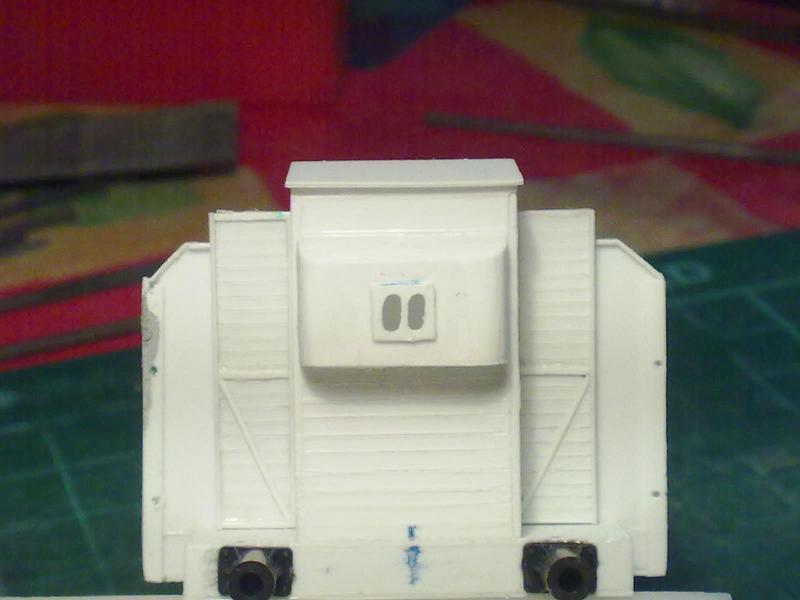

Ebbene tra mille impegni mattuti son riuscito a mettere in opera la mia idea ed ecco il risultato, due semplici scatti alla garitta, mancano ancora tutti i mancorrenti ed altro ma ci tenevo ad avere dei commenti, peraonalmente la teovo bel riuscita ed accettabile, voi?

Direi che è venuta complessivamente molto bene.
Ho un solo dubbio riguardo i due piccoli finestrini: mi sembra che fossero squadrati, senza alcuna parte tondeggiante.

Grazie alex, domani vedro ti terminare i particolari che mancano.
Per le aperture sono andato a memoria, ma ti diro che se son quadratr semplificano ulteriormente il lavoro.

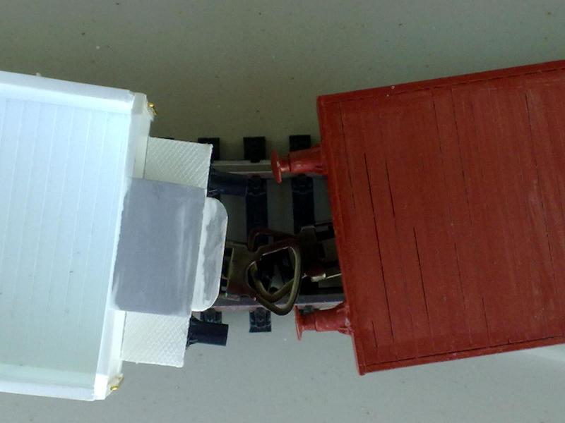

I ganci TTM Kit, per esperienza personale, funzionano bene. Volendo puoi eliminare la molla di plastica e sostituirla con filo elastico o molla metallica come è già stato illustrato sia sulla rivista sia qui sul forum; una cosa però te la consiglio: di arrotondare la punta della scanalatura dove agisce il portagancio, così scorre meglio e non si impunta.

Come spazio dovrebbe starci, basta eliminare le alette laterali con i supporti che si incastrano nei fori predisposti dai kit. Personalmente sono riuscito in questo modo a farli stare sul telaio di un carro L che avevo autocostruito tempo addietro e dato che come passo è simile a quelli che stai costruendo dovrebbe andar bene.

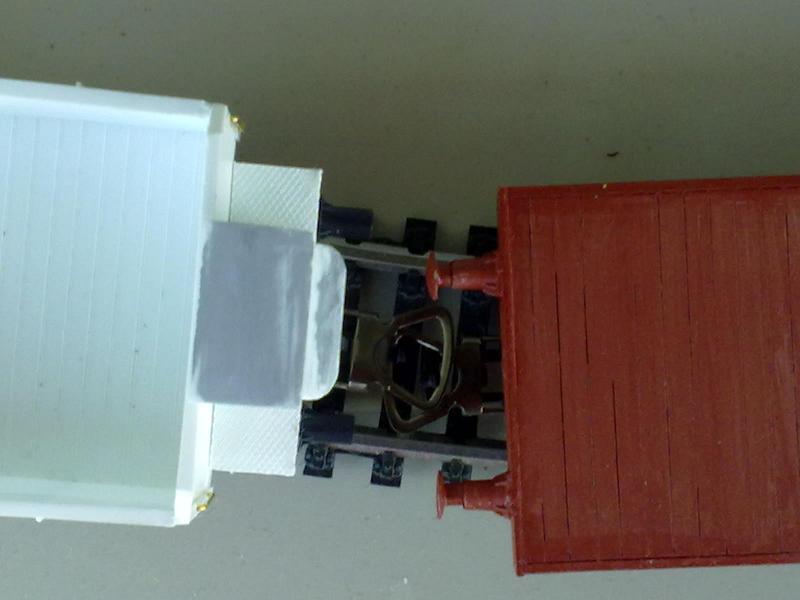

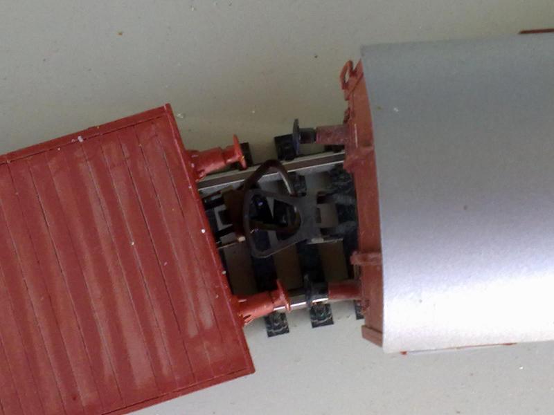

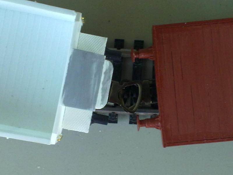

mi son procurato gli spilli.....ora passo all'opera con i ganci.....
 Oggetto del messaggio: Re: Autocostruzione carro L1929
MessaggioInviato: giovedì 11 luglio 2013, 7:49
Messaggi: 1739
Località: udine collinare
con spilli e filo ho messo i ganci sia al modello L1929 che al PPo.....foto fatte su curva e controcurva raggio 400.
mandi, max
