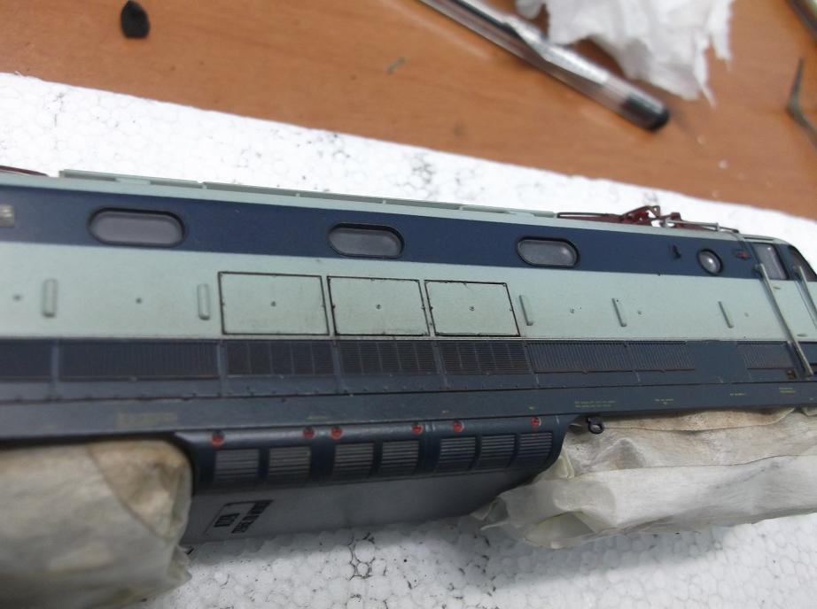

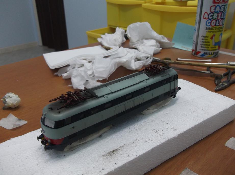

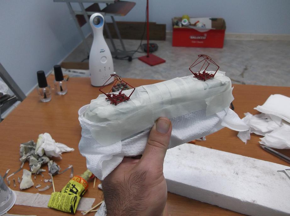

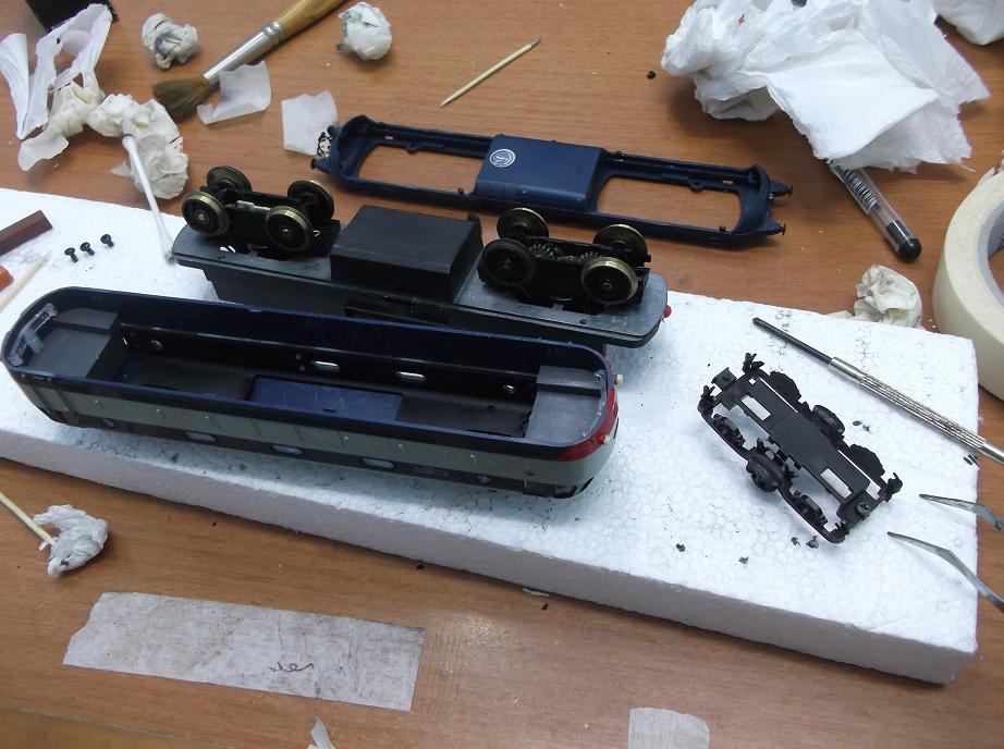

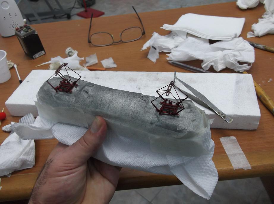

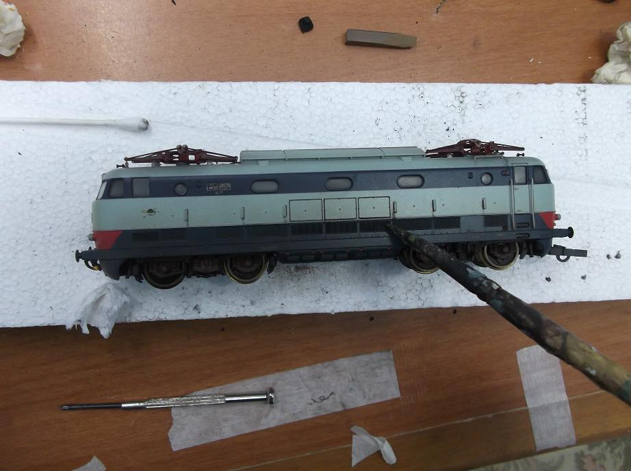

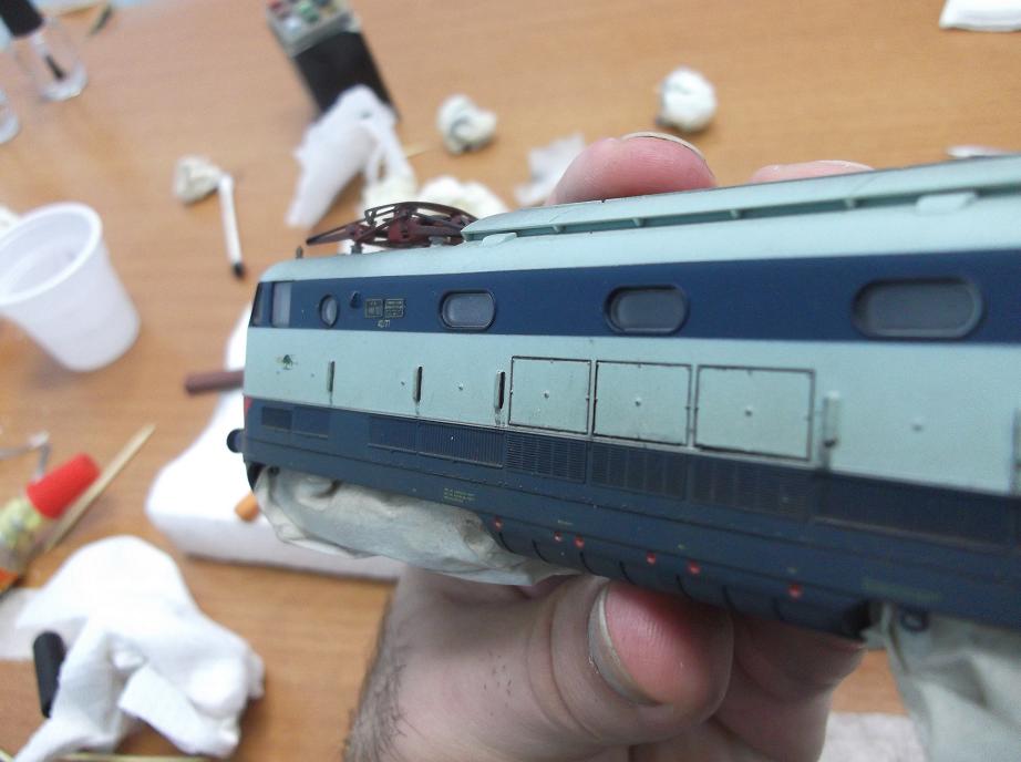

Ecco le prime fasi.Purtroppo non sono riuscito ad aprire la cassa,quindi ho dovuto mascherare tutta la loco per riuscire ad usare l'aerografo solo sui pantografi.Idem per i carrelli.Il risultato finale è uguale,tanto il lavoraccio supplementare lo faccio io :lol: :wink:
DSCF4109.JPG [ 144.85 KiB | Osservato 5687 volte ]
DSCF4111.JPG [ 157.42 KiB | Osservato 5687 volte ]
DSCF4112.JPG [ 145.58 KiB | Osservato 5687 volte ]
DSCF4114.JPG [ 143.16 KiB | Osservato 5687 volte ]

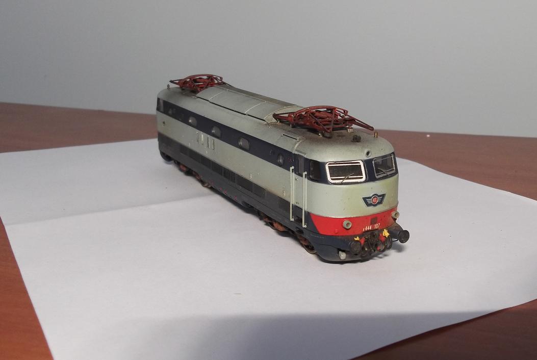

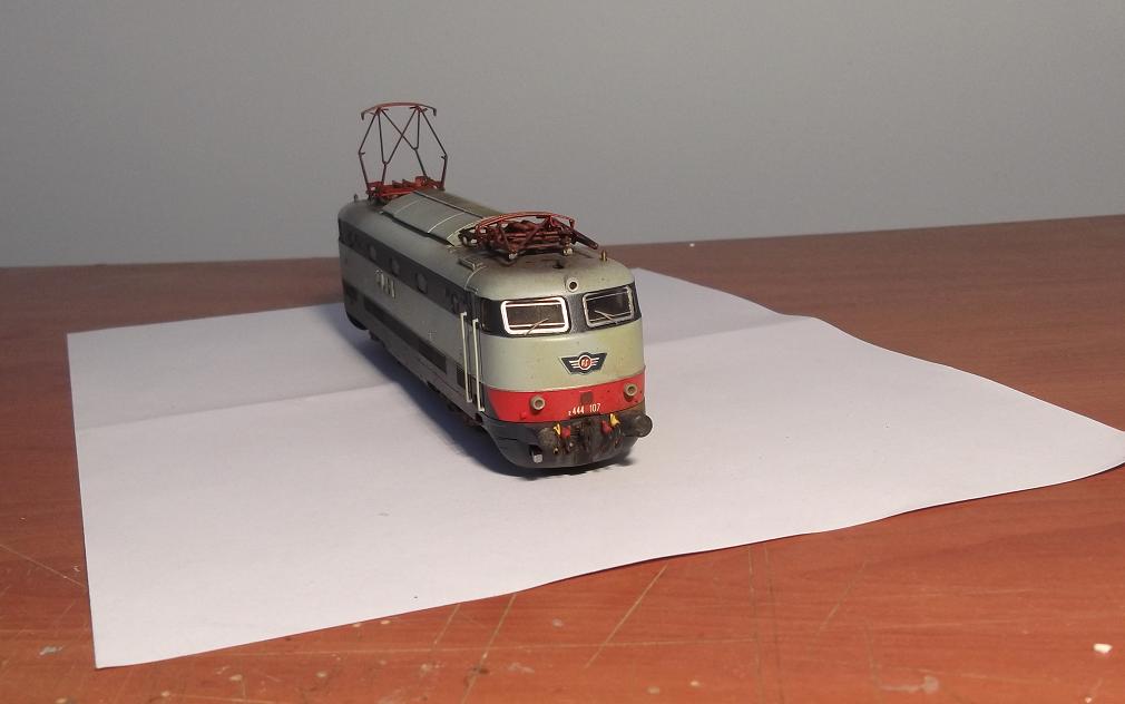

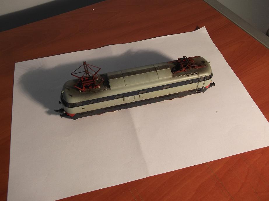

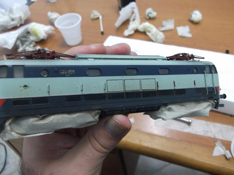

Finita :wink:
DSCF4117.JPG [ 149.14 KiB | Osservato 5653 volte ]
DSCF4118.JPG [ 130.92 KiB | Osservato 5653 volte ]
DSCF4120.JPG [ 125.68 KiB | Osservato 5653 volte ]
DSCF4121.JPG [ 140.33 KiB | Osservato 5653 volte ]
DSCF4122.JPG [ 155.79 KiB | Osservato 5653 volte ]
DSCF4123.JPG [ 102.63 KiB | Osservato 5653 volte ]
DSCF4124.JPG [ 98.64 KiB | Osservato 5653 volte ]
DSCF4126.JPG [ 101.63 KiB | Osservato 5653 volte ]
DSCF4128.JPG [ 109.12 KiB | Osservato 5653 volte ]
DSCF4131.JPG [ 100.45 KiB | Osservato 5653 volte ]

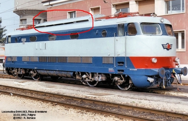

Se non sbaglio è un modello Lima, quindi, se credi, si può sfilare l'imperiale e dare più profondità agli sfogatoi, come in foto, con un semplice tocco di nero opaco. L'effetto è garantito!

ROBINTRENO ha scritto:
Bravo Axel che metti a disposizione di tutti i segreti del tuo lavoro e bravo il tuo aiutante che ti lascia "operare" :D
Lo farò senz'altro.Grazie :D

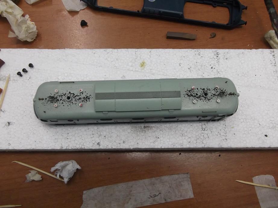

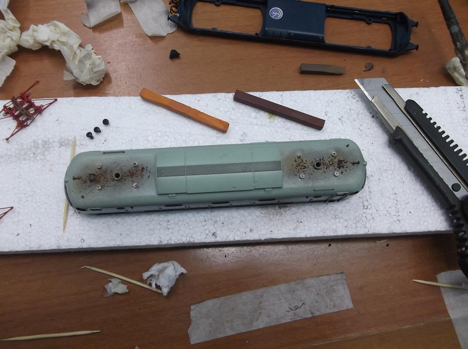

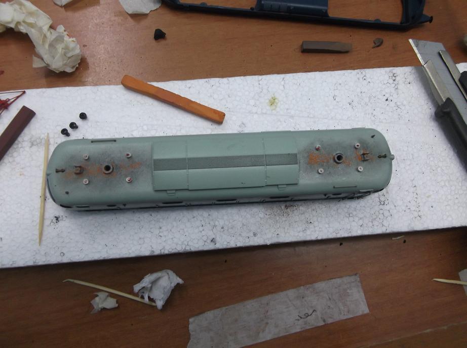

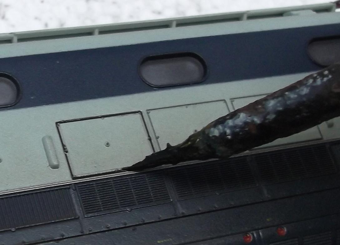

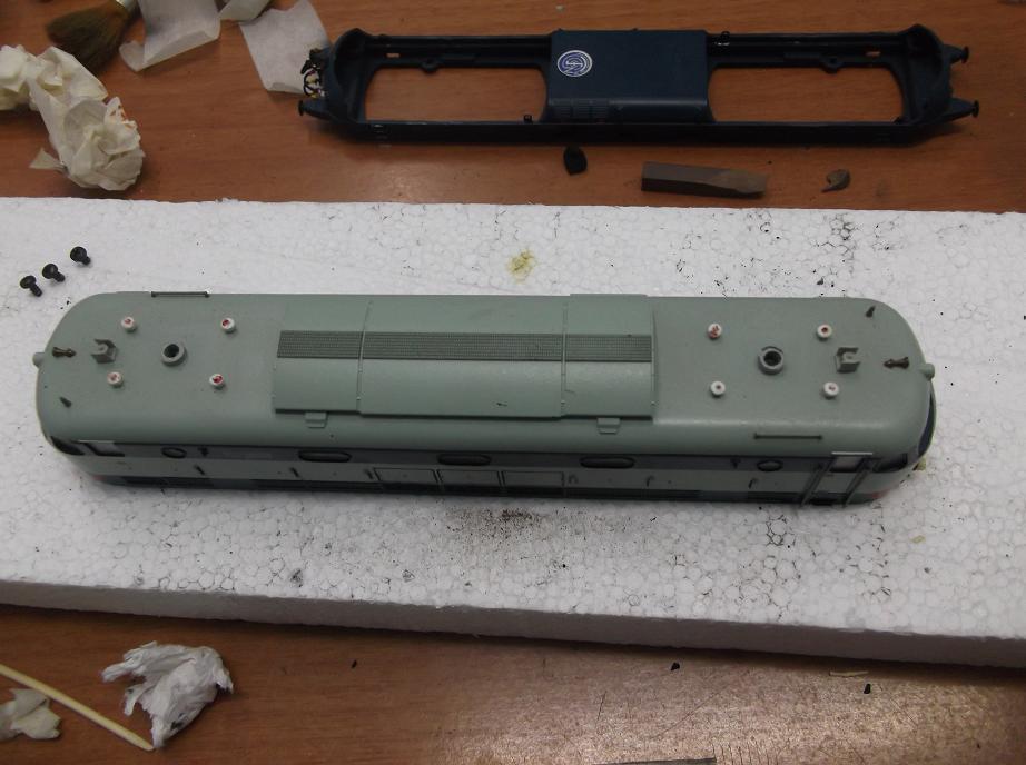

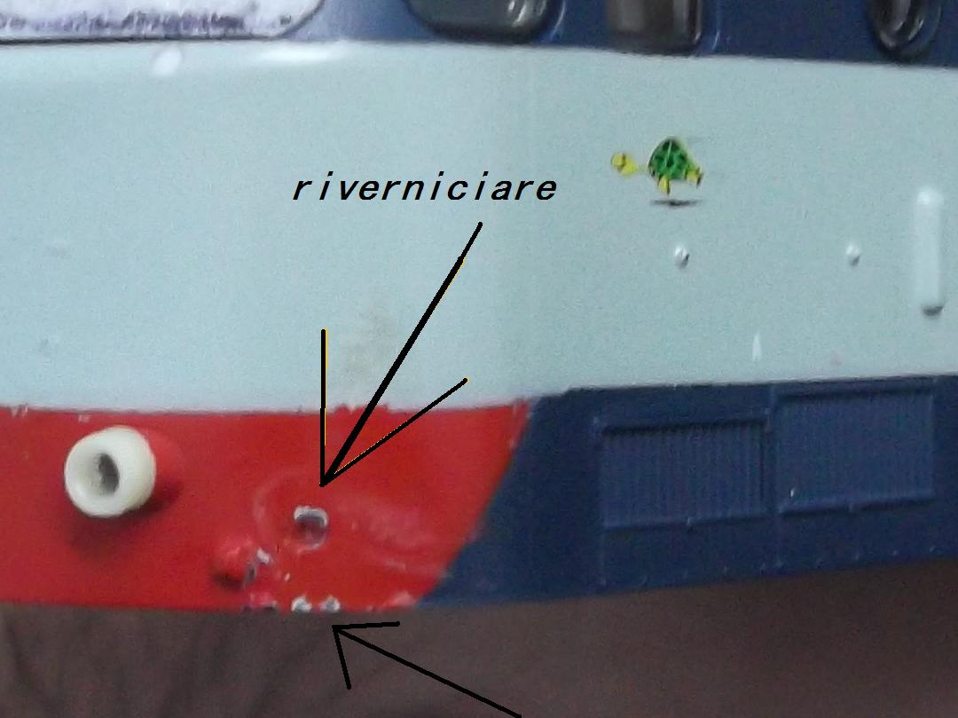

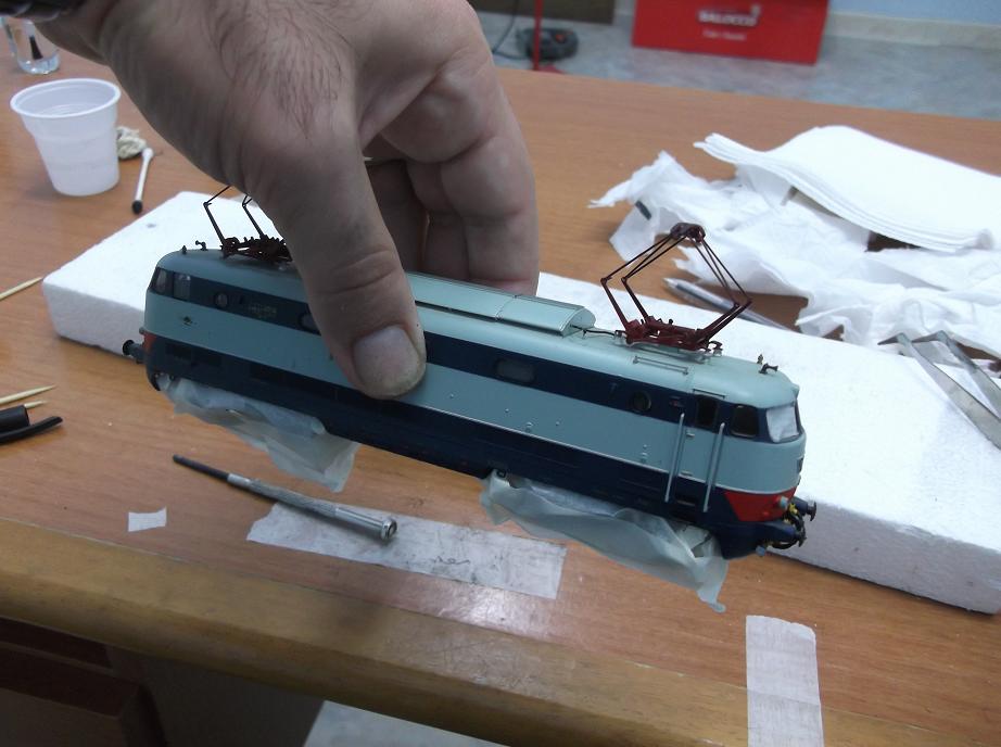

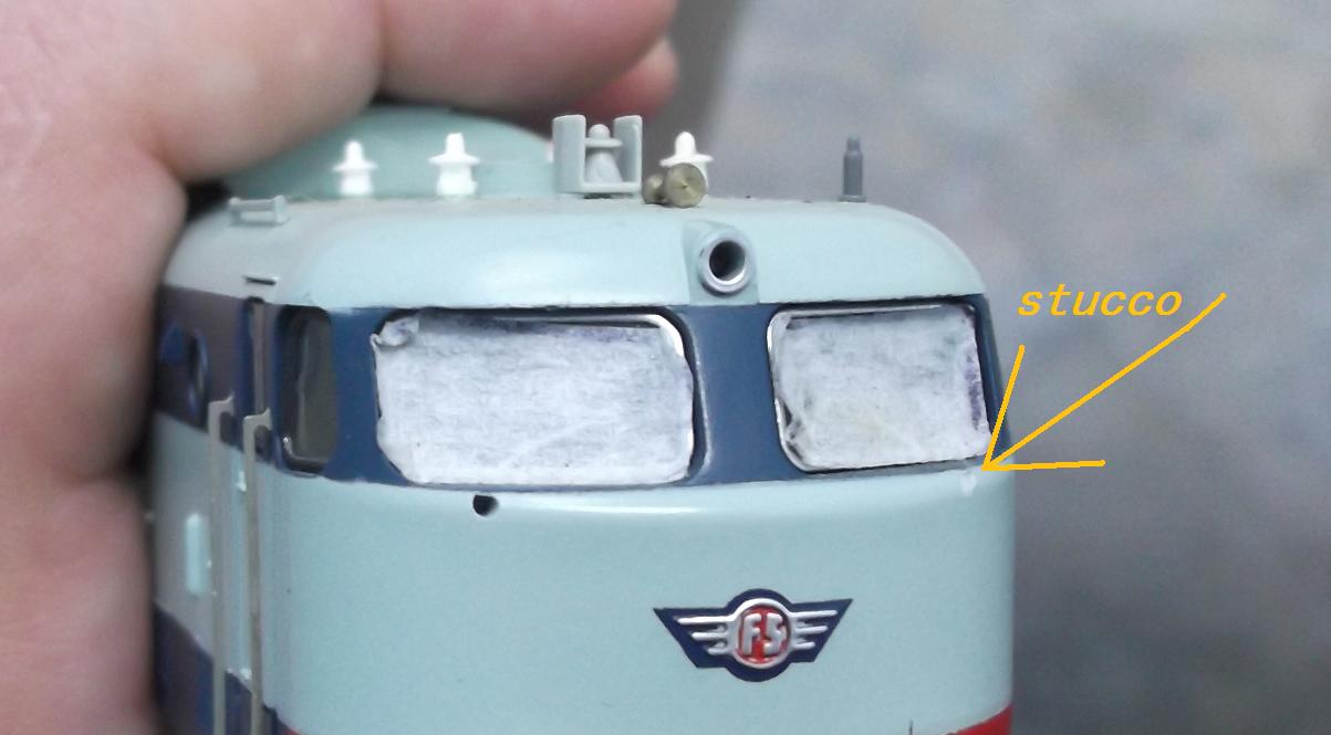

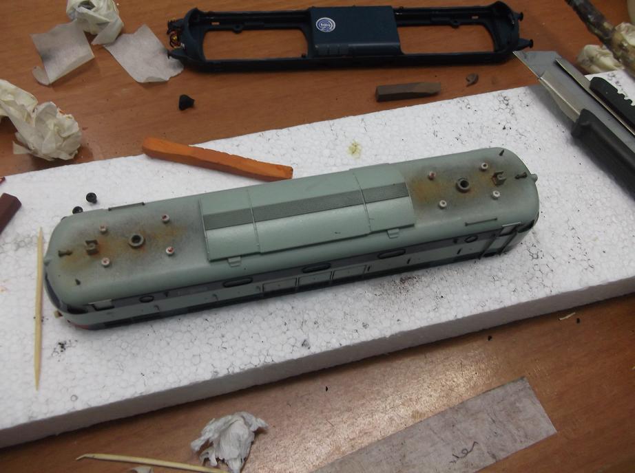

Ora sono alle prese con questa E447 lima.Questa volta sono riuscito ad aprire la cassa.

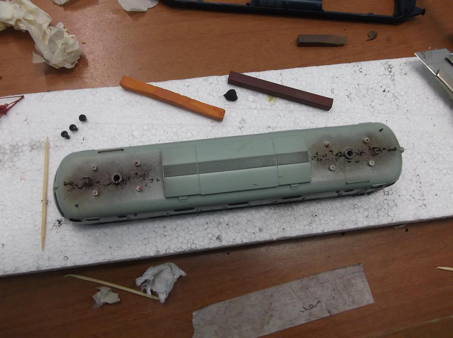

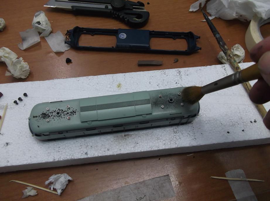

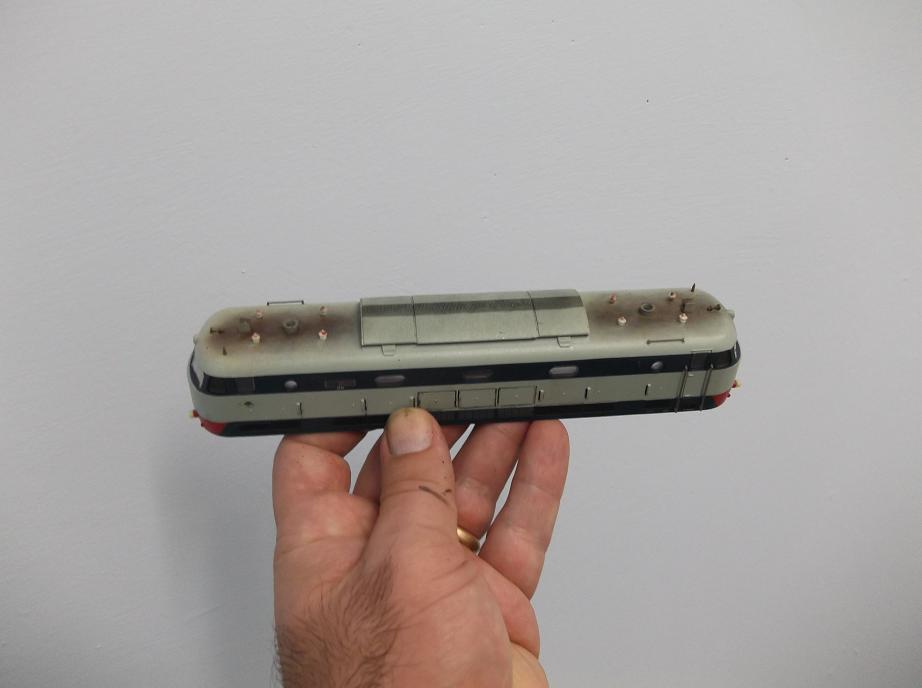

Su altri forum e privatamente mi è stato chiesto come realizzo lo sporco sull'imperiale.Ho fatto un pò di foto passo passo.Inizio prima fissando un pò di polvere nera,poi fisso un pò di polvere ocra,poi fisso un pò di polvere terra di siena e dopo fisso nuovamente pochissima polvere nera.
In questa loco ho dovuto effettuare 2 interventi extra.Ho dovuto stuccare i fori sul frontale e verniciare parte del pancone rosso.
DSCF4132.JPG [ 171.91 KiB | Osservato 5616 volte ]
DSCF4133.JPG [ 121.07 KiB | Osservato 5616 volte ]
DSCF4134.JPG [ 140.75 KiB | Osservato 5616 volte ]
DSCF4135.JPG [ 150.97 KiB | Osservato 5616 volte ]
DSCF4136.JPG [ 156.67 KiB | Osservato 5616 volte ]
DSCF4137.JPG [ 157.93 KiB | Osservato 5616 volte ]
DSCF4138.JPG [ 145.64 KiB | Osservato 5616 volte ]
DSCF4139.JPG [ 157.97 KiB | Osservato 5616 volte ]
DSCF4140.JPG [ 167.61 KiB | Osservato 5616 volte ]
DSCF4141.JPG [ 151.62 KiB | Osservato 5616 volte ]
DSCF4144.JPG [ 84.11 KiB | Osservato 5616 volte ]

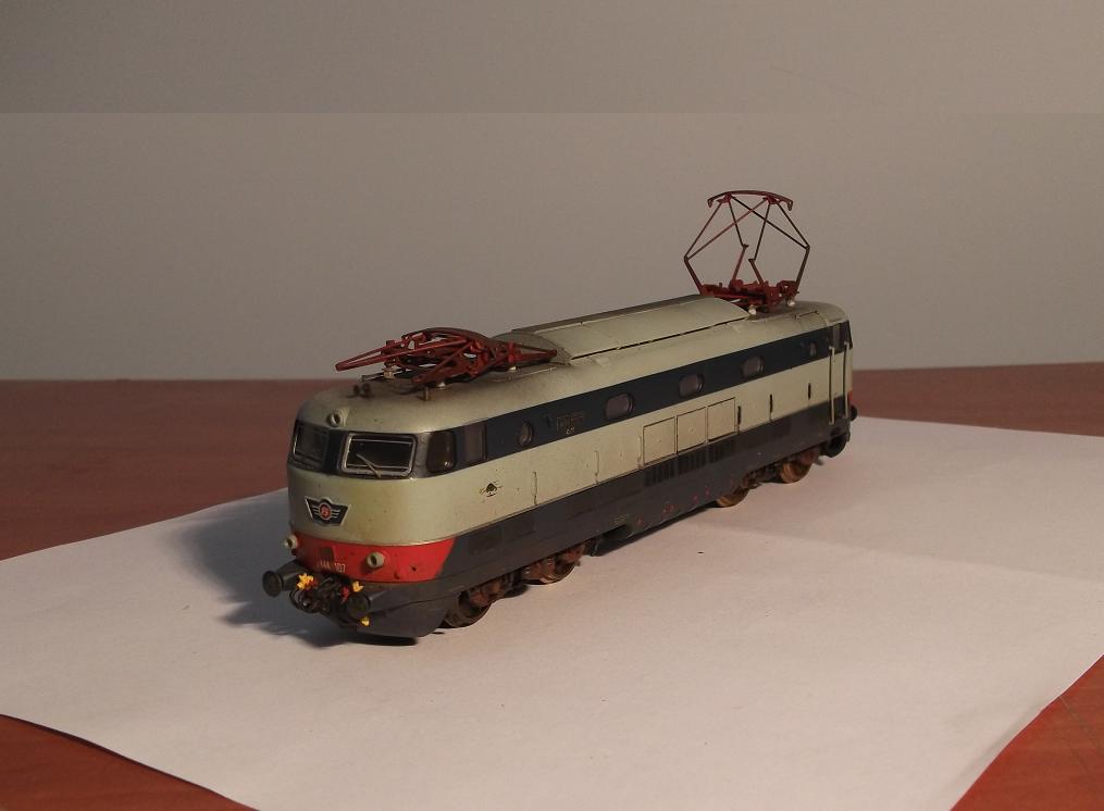

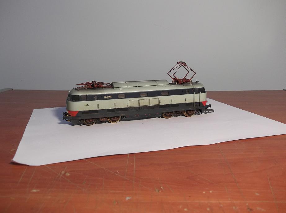

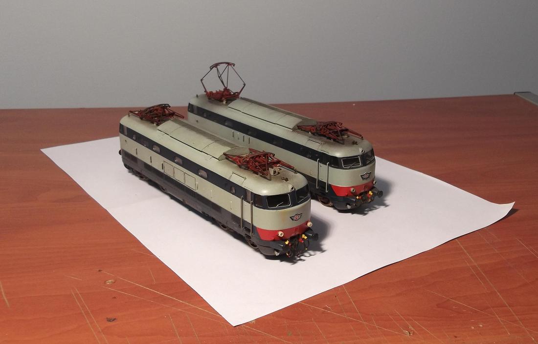

Finita anche la E447 :D
DSCF4151.JPG [ 131.62 KiB | Osservato 5585 volte ]

domanda... i carrelli... che colori hai usato? sempre polveri o aerografo?
Grazie anche a te.In questo caso ho usato la polvere di gessetto.Il nome del colore mi sfugge,si tratta di quel gessetto a fianco di quello ocra che si vede in quasi tutte le ultime foto.

tiro ad indovinare... Terra di Siena bruciata?

ma passando il trasparente con l'aerografo.... non c'è il rischio di spostare la polvere appena spennellata?
 Oggetto del messaggio: Re: ELABORAZIONE: Qualche loco da invecchiare
MessaggioInviato: sabato 19 ottobre 2013, 20:39
Messaggi: 5941
Bravissimo Siena bruciata :D
