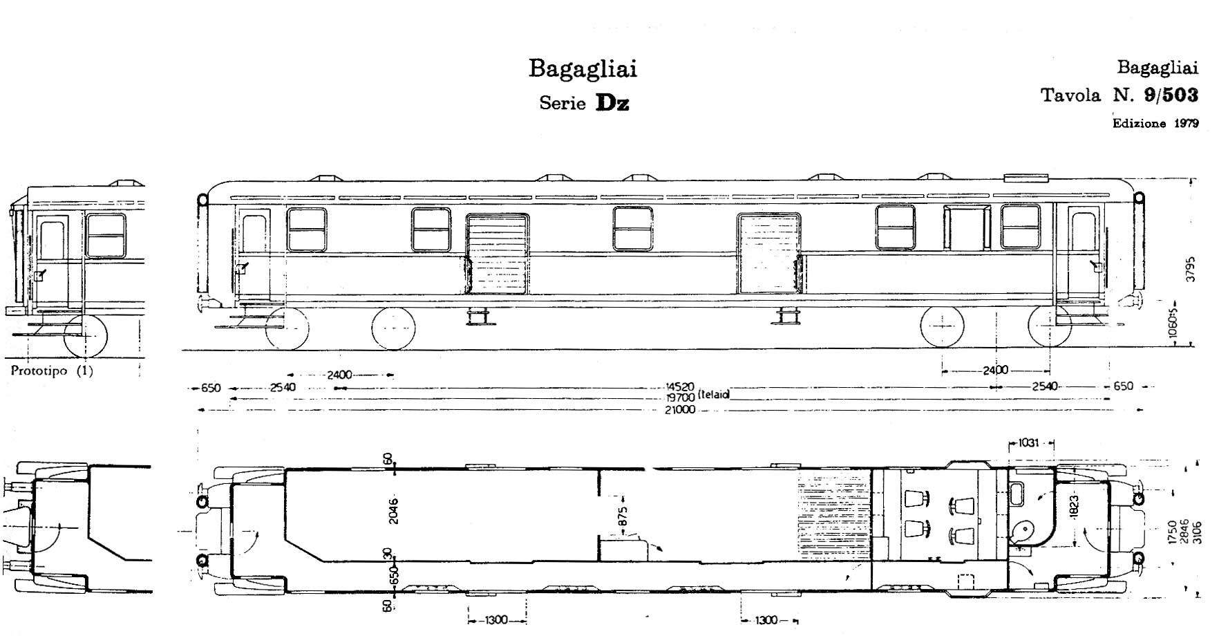

Complimenti a entrambi! Alex84, saresti così gentile da fornire le quote per tagliare i componenti alle misure esatte? Vorrei riprodurre con il plasticard la stessa versione con testate di origine che hai fatto tu, ma non trovo in rete disegni decenti....
Ti ringrazio per i complimenti.
Quanto ai disegni e le quote, mi sono limitato a stampare in scala H0 il figurino originale modificando nel riportarlo sul plasticard le misure dei finestrini per adattarlia quelli delle piano ribassato Lima.
Qui trovi il disegno, ma da quanto ho capito lo avevi già visto. http://www.rotaie.it/New%20Pages/Disegn ... -9-503.jpg
Se poi vuoi fare un lavoro migliore del sottoscritto, puoi provare a recuperare una 1921 Roco e sostituire le fiancate con quelle rifatte in plasticard; in questo modo hai già tetto, testate e telaio pronti e completi. Ti resterà solo l'onere di trovare e adattare i carrelli

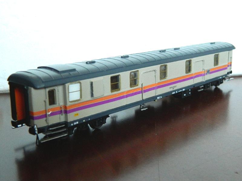

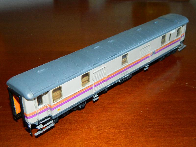

Salve a tutti,
visto che cè già un filetto aperto per questo tipo di elaborazione, mi sembra inutile aprirne un altro quindi userò questo dell'amico Enrico per illustrarvi la mia elaborazione (scusate le foto di bassa qualità ma mi riprometto di farne una migliore)
Anche io come Enrico sono partito di base per questa elaborazione da una carrozza 1921 Roco, a differenza sua che ha usato una finestratura delle piano ribassato LIMA, io ho optato per quelle piccole delle carrozze UIC-X secondo me più conformi al vero.
Colorazione Beige e Grigio grafite per il tetto, Puravest rigorosamente passati ad aerografo, per le strisce ho usato delle decals ovviamente personalizzate cioè fatte fare a posta per lo scopo.
A presto con foto migliori :D un saluto

I miei complimenti Mark! :o Lavoro eccellente, molto più preciso del mio grazie all'utilizzo delle decals. :o Unico appunto che posso farti è sui carrelli, li devi modificare perché non sono così sul prototipo reale. Complimenti ancora! :)

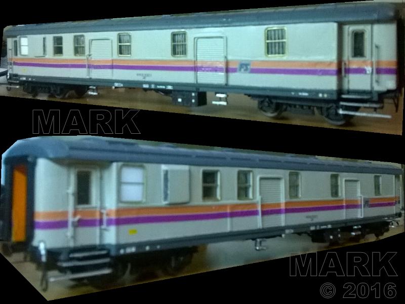

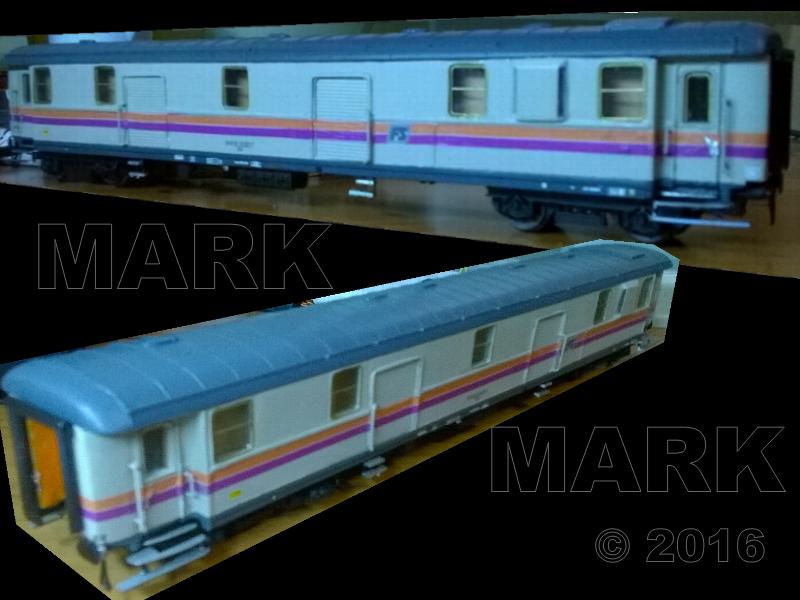

Come promesso foto un po più decenti :lol:
Saluti MARK
