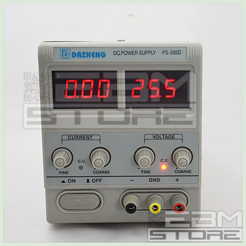

Questo è un alimentatore da laboratorio in grado, se non va arrosto il motore, di far camminare il Favero incriminato. Da notare che occorrerà aggiungere un invertitore separato per cambiare la direzione di marcia del treno.
E' in vendita su questo sito polacco http://www.tme.eu/it/details/ax-1803d/alimentatori-monofase/axiomet/# a poco più di 95 Euro, IVA e spedizione compresi.

Nelle fiere di elettronica, ce ne era una proprio oggi a Bologna insieme al modelgame, ma quasi ogni settimana ne organizzano una (sono itineranti in diverse città e cittadine italiane, vedi calendari in rete) dove puoi trovare questi alimentatori (lo trovi anche anche sulla baia) a prezzo decisamente inferiore di quello che hai postato, dell'ordine di 50-60 euro e con la bellezza di 5A di massima corrente di picco erogabile. Il bello di questi alimentatori è che li puoi regolare in continuità sia in corrente erogabile al carico connesso (limitandola quindi a quanto credi opportuno) sia in tensione.

questo è quello che ho in laboratorio, sui 60 Euro.

Normalmente quelli più economici hanno la tensione in uscita da 0 a 30V (perchè nei laboratori serve sovente 24V).
Quello che avevo lincato io è solo da 0 a 18V, che non mi pare sia tanto facile da trovare, ma coi quale è più dificile arrostire i motori a 12V.
Poi magari esistono anche da 0 a 12 o 14V, ma su internet, a parte quelli specifici per fermodellismo, io non sono mai riuscito a trovarne.
Da quanti Volt è quello da 60 Euro che hai in laboratorio ?

Nella mia indicazione intendevo esattamente quello della foto postata da aesse61, quegli alimentatori sono versatili, vanno bene e costano pochissimo!

Dimensioni: 27x12,5cm H=15,5cm
Peso: 6 Kg
Tensione in uscita: 0-30V
Corrente in uscita: 0-5A
Regolazione: 0.01%
Ripple: <1mVrms
