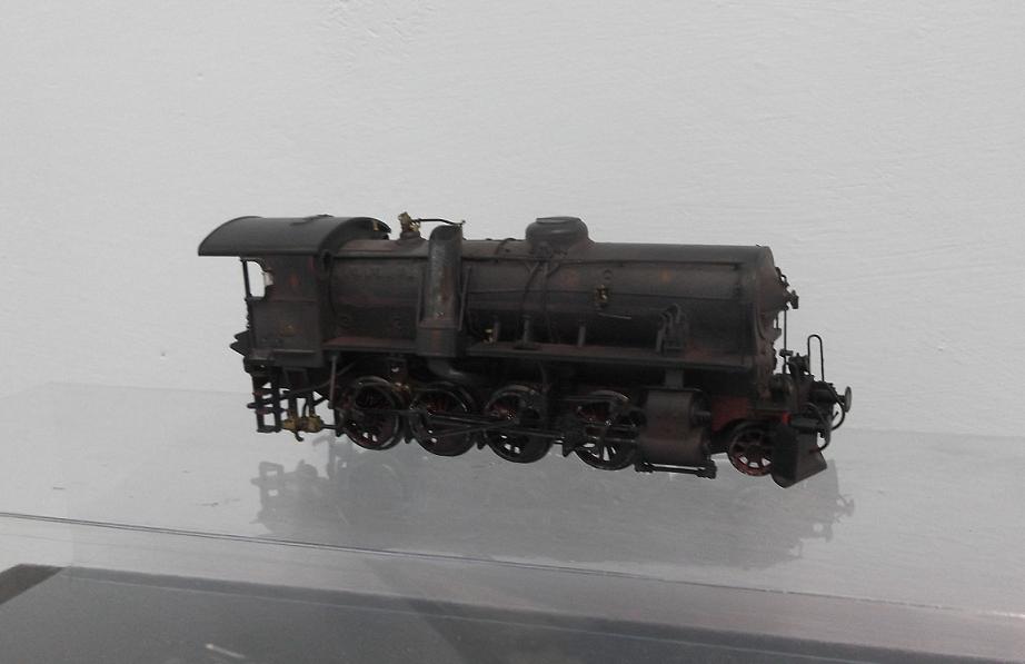

MessaggioInviato: mercoledì 11 dicembre 2013, 18:35
ecco.
DSCF4750.JPG [ 67.19 KiB | Osservato 5653 volte ]

Molto meglio :wink:

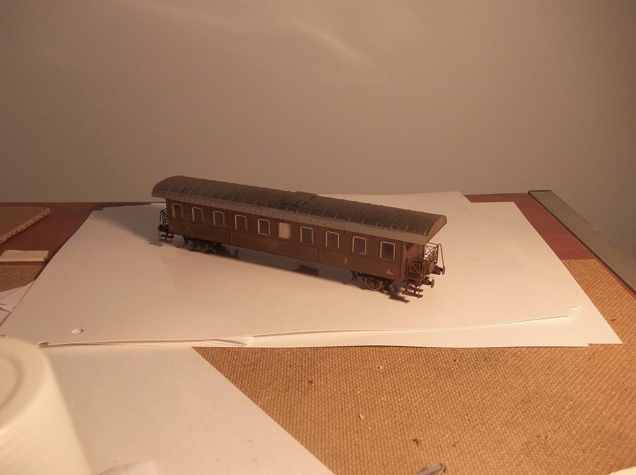

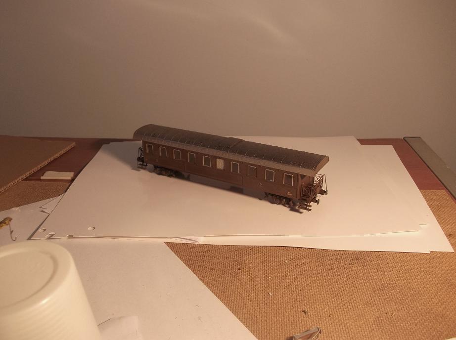

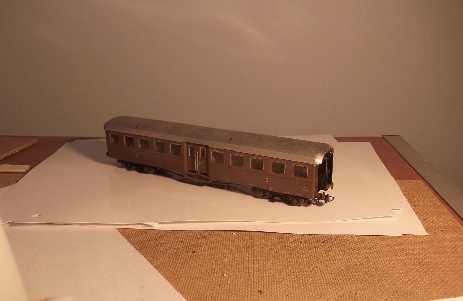

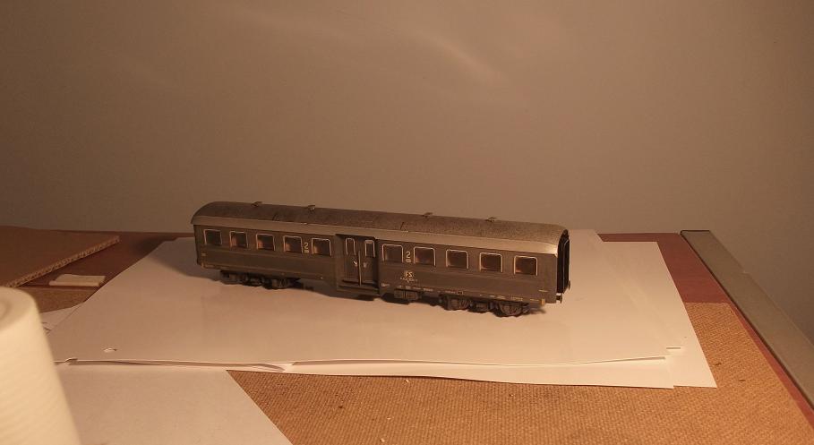

Grazie.Attualmente non ho altre vaporiere da invecchiare.Ho però sporcato queste altre carrozze.Stessa tecnica.
DSCF4752.JPG [ 76.15 KiB | Osservato 5573 volte ]
DSCF4753.JPG [ 61.77 KiB | Osservato 5573 volte ]
DSCF4754.JPG [ 78.59 KiB | Osservato 5573 volte ]

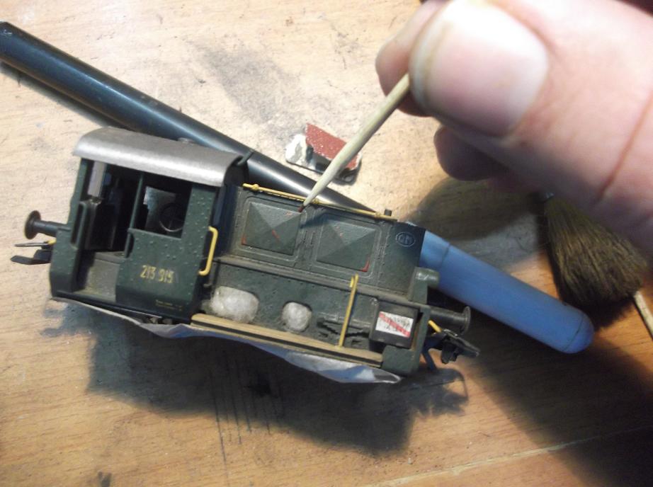

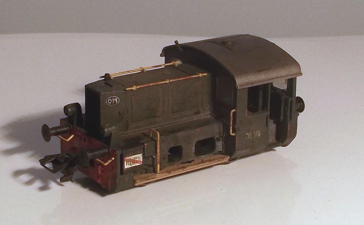

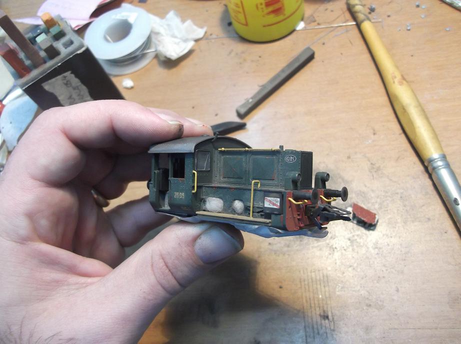

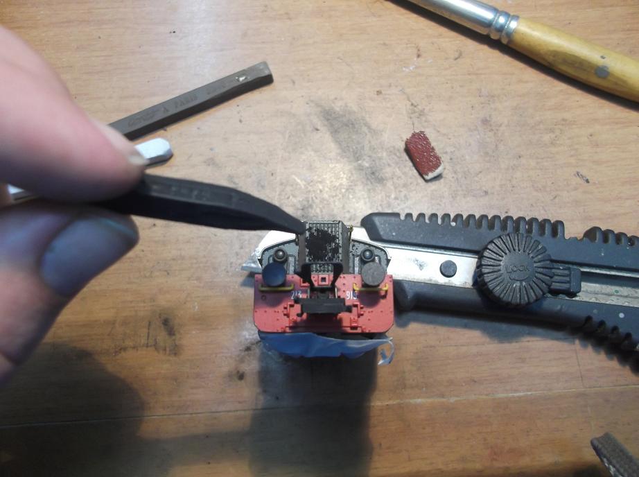

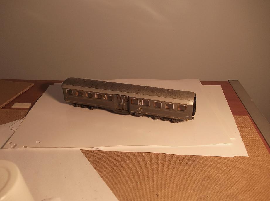

Ciao Francesco.Ti interessa il passo passo di questo Kof?
DSCF4761.JPG [ 93.33 KiB | Osservato 5536 volte ]
DSCF4784.JPG [ 97.17 KiB | Osservato 5536 volte ]

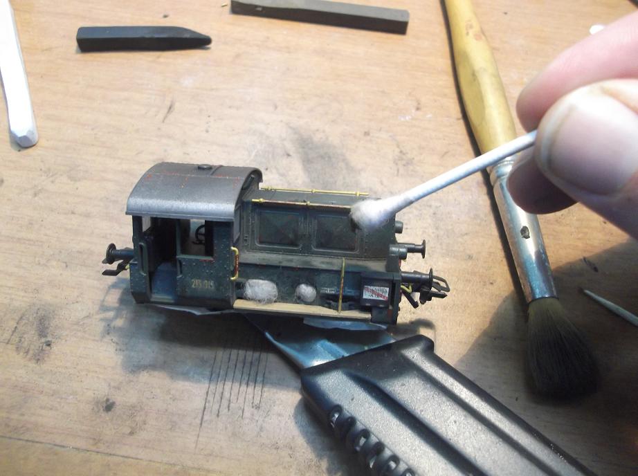

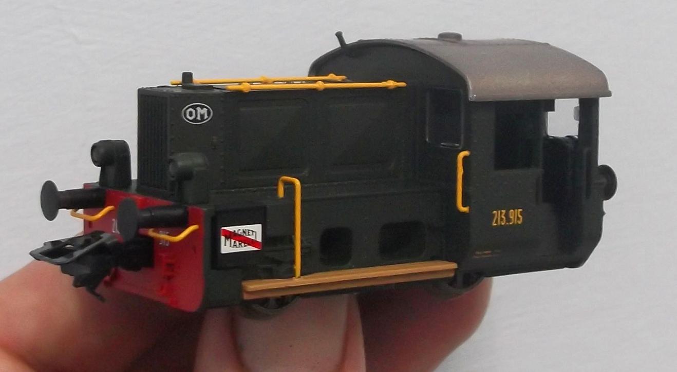

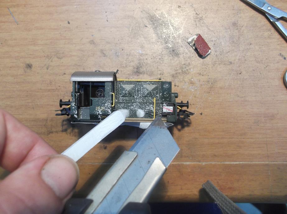

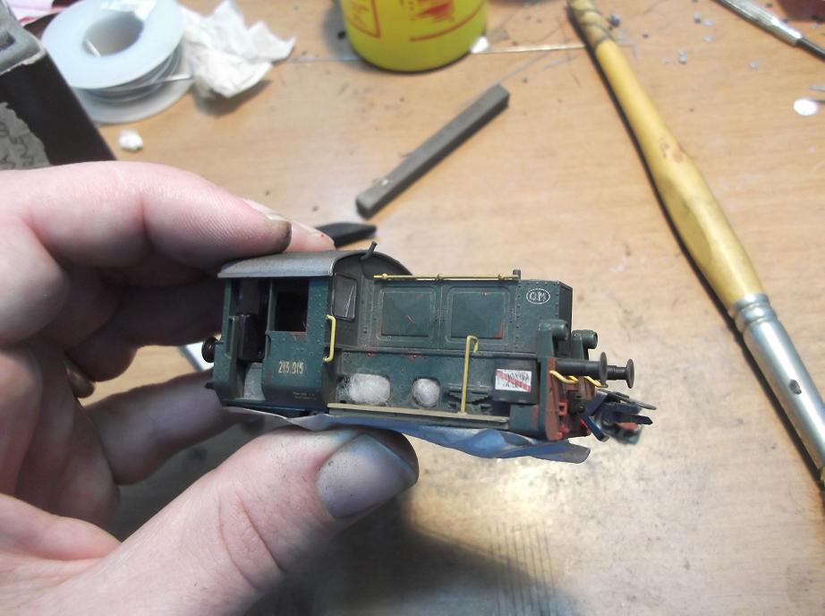

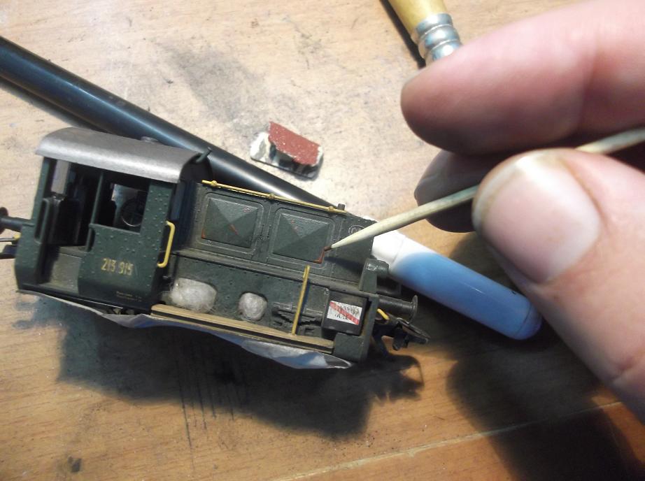

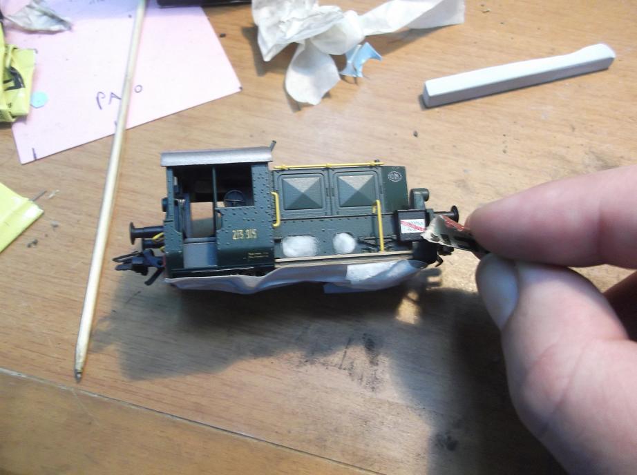

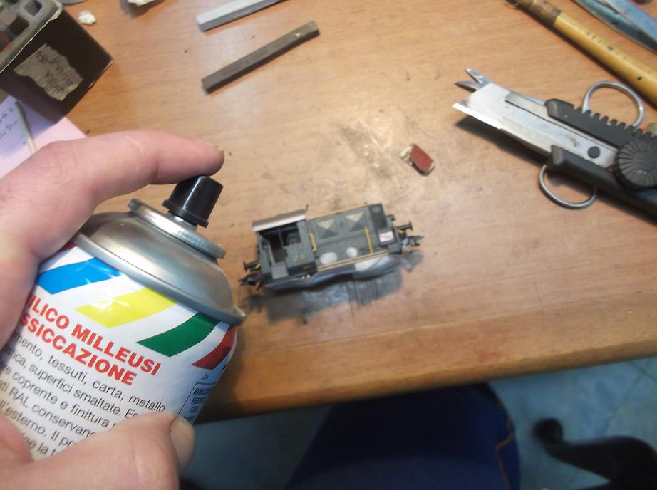

MessaggioInviato: giovedì 12 dicembre 2013, 15:55
Eccolo :)
DSCF4768.JPG [ 147.97 KiB | Osservato 5533 volte ]
DSCF4769.JPG [ 166.45 KiB | Osservato 5533 volte ]
DSCF4770.JPG [ 148.64 KiB | Osservato 5533 volte ]
DSCF4772.JPG [ 149.05 KiB | Osservato 5533 volte ]
DSCF4773.JPG [ 156.09 KiB | Osservato 5533 volte ]
DSCF4774.JPG [ 156.54 KiB | Osservato 5533 volte ]
DSCF4775.JPG [ 157.2 KiB | Osservato 5533 volte ]
DSCF4776.JPG [ 146.59 KiB | Osservato 5533 volte ]
DSCF4777.JPG [ 160.73 KiB | Osservato 5533 volte ]
