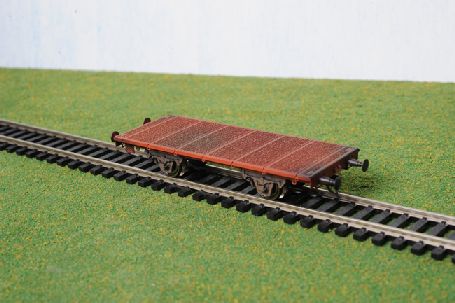

Ciao Massimo, i carri mi piacciono molto.
Sono d'accordissimo con ciò che ti ha detto Giuseppe.
Rasa le boccole di tipo tedesco e fagli le boccole "squadrate" ad olio di tipo italiano, già cambierebbero faccia in meglio. Sono belli, con le boccole "italiane" diventerebbero bellissimi.
Inoltre, sotto alcuni carri ho notato che ci sono dei "rinforzi" del telaio anche quelli "alla tedesca".
Asportali, i nostri Po non li avevano.
Io ho comprato questo di Sagi, ma ho un bel po' di telai PIKO che cercherò di modificare per "scimmiottarlo":
SAGI Po.jpg [ 41.19 KiB | Osservato 4046 volte ]
Un salutone.....
Mi piacciono molto i tuoi lavori, c'è poesia e passione, proprio come piace a me.
Maurizio

Per quanto riguarda il fatto di usare i telai Piko come base per i pianali fai attenzione perchè è la stessa idea che avevo in mente io e che ho dovuto abbandonare quando ho scoperto che dal piano del telaio sporge una parte del timone di allontanamento e relativa molletta il che rende molto difficile la riconversione, se hai un carro L prova a tirare la cassa, è solo incastrata in due perni e ti renderai conto del problema. Con i telai Roco che tra l'altro mi sono costati meno non esiste alcun inconveniente.
